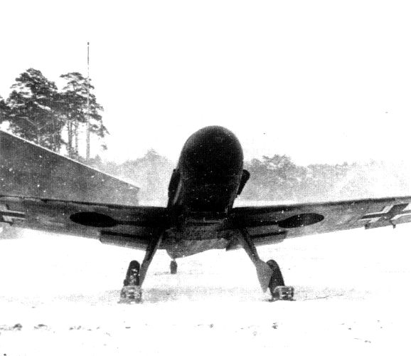

У Мессера например колея была узкая, и для устойчивости сделали "раскорячку"-развал был положительный.
Это ведь были настоящие боевые машины предназначенные для эксплуатации с неподготовленных полевых аэродромов, а не бетонок, "полей" ДОССААФ и прочих подготовленных площадок.
Вот как раз у месса 109го развал явно, причём много, отрицателен.
Спасибо что поправили, действительно если верхняя часть колеса отклоняется от центра автомобиля наружу, это положительный развал, если верхняя часть отклоняется внутрь, развал отрицательный.
