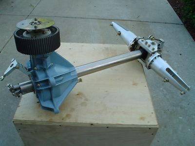

Можно ли rotax 582 и 793 эксплуатировать вертикально?
jivoy
Мечтаю летать
Имеется в виду валом отбора мощности вверх (вертолёт), без редуктора, карбы поворачивать само собой.
Наверно проблемы со смазкой вала помпы будут?
Что то не пойму что я смешного написал? Осевое усилие на КВ вызванное весом КВ ничего страшного, наверно, не сделает, т.к. редуктор "В" например имеет косозубое зацепление и ведомая шестерня надета прямо на КВ. Поршни с шатунами за счёт своего веса тоже наверно ничего не наделают, работают же лодочные моторы.
А вот такая штука продается http://www.used-helicopter.net/for-sale/mini-500-helicopter-main-transmission-with-rotor-head-2/2970/
