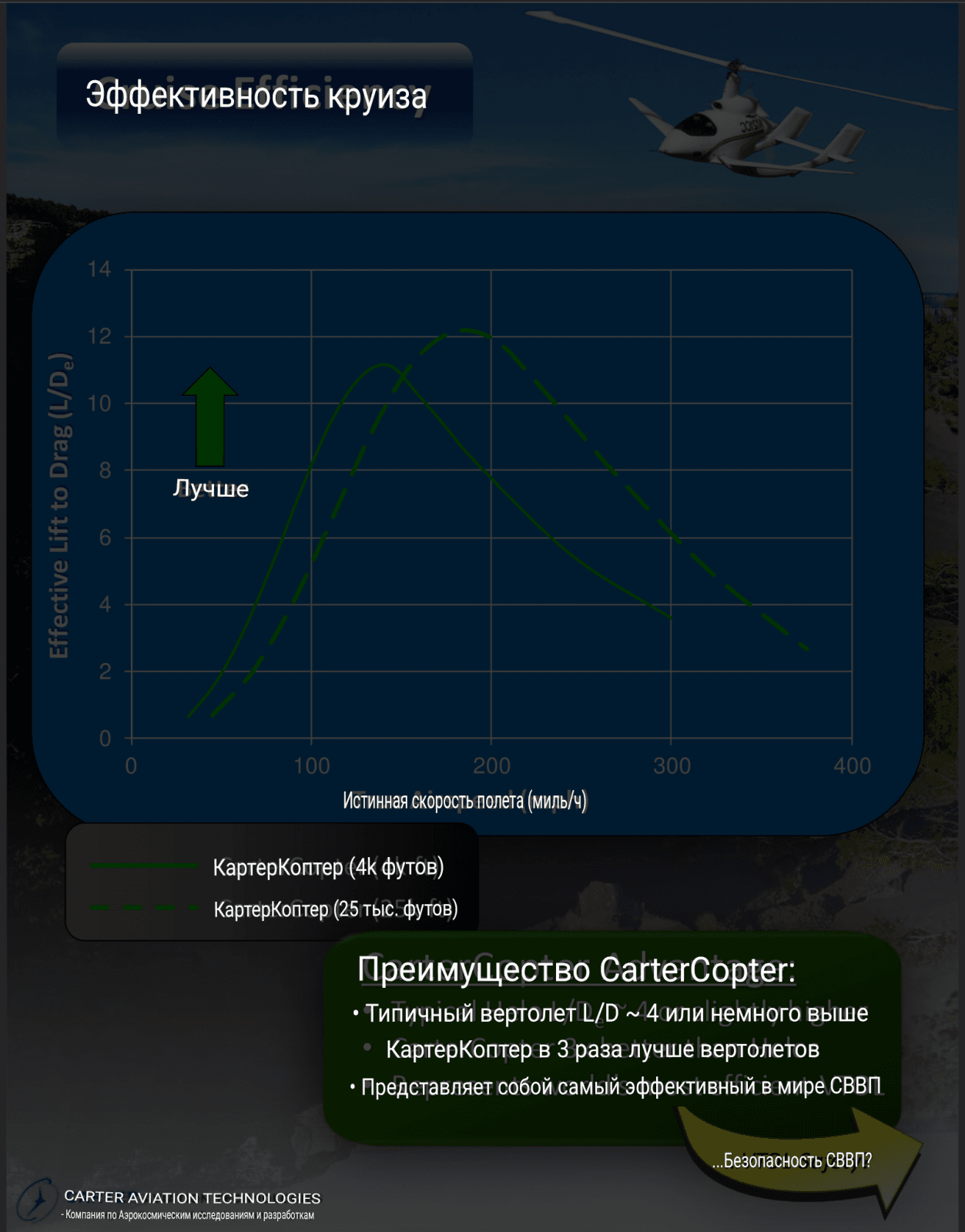

Перевожу
L/D аэродинамическое качество.
на высоте:
___ 4k футов = 1 219м.
- - - 25k футов = 7.62 км
Т.е фиксированное крыло переразмерно, чтобы тащить большой ротор в менее плотных слоях атмосферы.
Заявлено "Самый эффективный в мире СВВП".
Проблема, что это действительно до сих пор так.

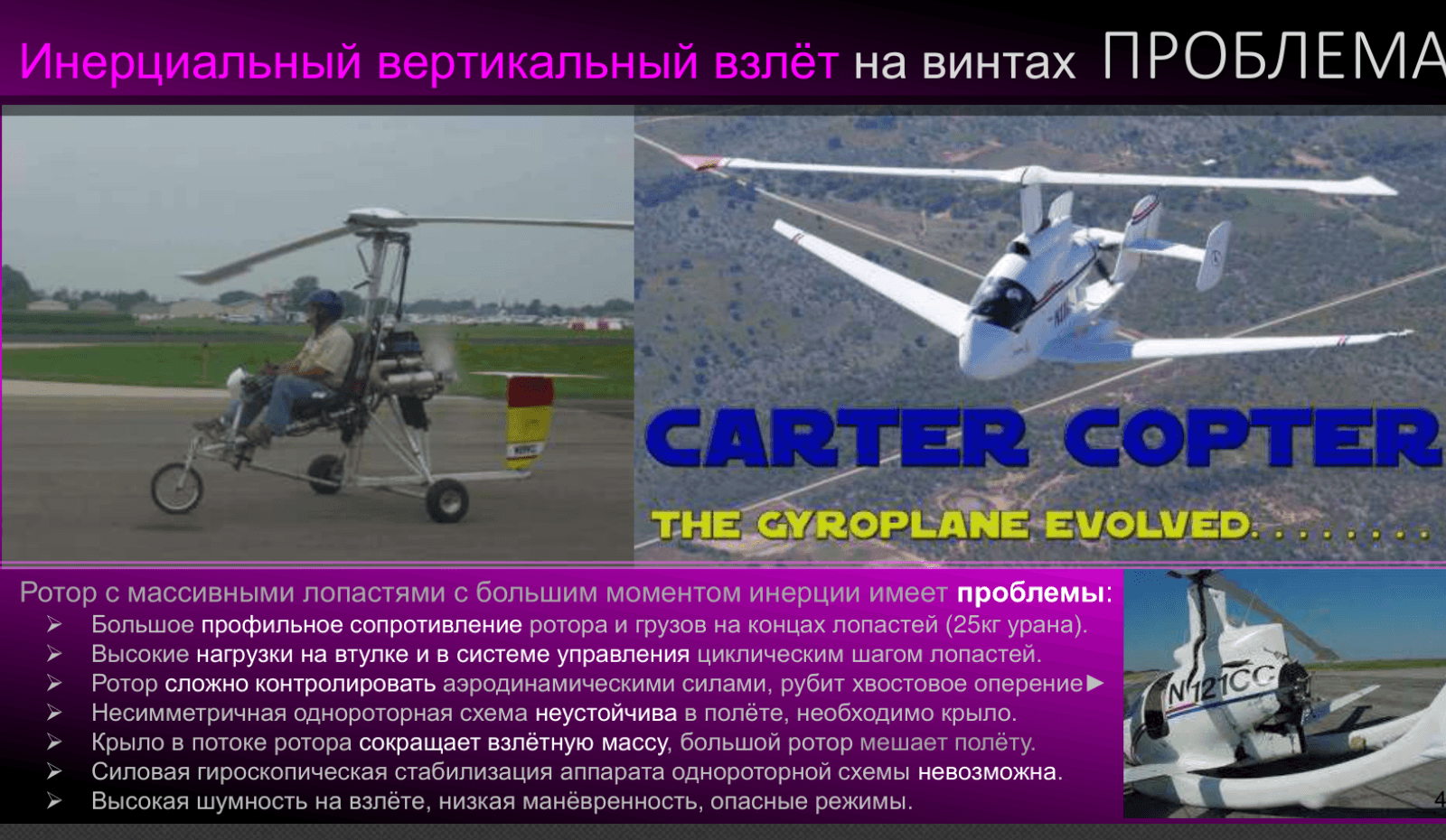

Как богата и затейлева личная жизнь конца лопасти вертолёта!
Можно настроить резонасную систему с узким диапазоном рабочих оборотов.
Сложно представить тяжёлую судьбу конца лопасти НВ CarterCopter гружёную 25кг (урана, вольфрама, стали). Кутильный торсион с широким диапазоном оборотов живёт своей отдельной жизнью от положения качельного болта.
Главный болт карданного подвеса двухлопастного ротора АЖ не только "качельный", изолирует от гироскопических моментов, он ведь и "качальный", пытается качать циклический шаг ротора с частотой равной частоте вращения НВ.
Утяжелять несущий ротор для прыжкого взлета (тем более для полноценного инерциального вертикального подъема) весьма не тривиальная техническая проблема, связанная с обеспечением высокой крутильной жёсткости лопастей, с высокими нагрузками в системе управления ротором.

Вы, начинаете красиво, демонстрируя такие видео, а потом съезжаете с сути. Суть в том, что если вы закрепите конец лопасти на кольце, не будет происходить этот самый мах, который вертолёту, может и не нужен, а автожиру нужен для поддержания автовращения.
Очевидные вещи позволяют взглянуть в корень проблем НВ.
Несущие винты с фиксированным шагом в косом потоке теряют устойчивость.
Управление циклическим шагом, как и компенсаторы взмаха лопастей, необходимы для компенсации избыточной ПС наступающей лопасти и потерю ПС отступающей лопасти. Положение плоскости вращения НВ управляется исключительно аэродинамическими силами. НВ изолируются от положения вала гор.шарнирами (совмещённым ГШ, кочельным болтом), не принимают и не передают гироскопические моменты на ЛА. Отсюда и необходимость свободы маха лопасти НВ.
Кстати, не только автожиры и вертолёты имеют управление циклическим шагом, оно нужно даже конвертоплану V-22 Osprey и пр.тилтроторам. Попытки механически опереться или наклонять ротор с большим моменттом инерции гарантируют реакцию, пускающую систему в разнос.
Маршевые винты (легче НВ) дают прецессию, влияющую на правую и левую спираль. В зависимости от напрвления вращения, поднимают или опускают нос ЛА.

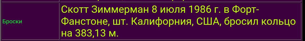

2. Плоское кольцо более однозначно в конфигурации и поведении. Вопрос в силе.
Профилированное кольцо значится в Книге рекордов Гинесса, как запускааемый рукой предмет на максимальную дальность.
3. ВК, как система винта и замкнутого крыла настраивается общим шагом, способна иметь устойчивый полет. Ротор ВК может побить рекорд. ☝🙂
