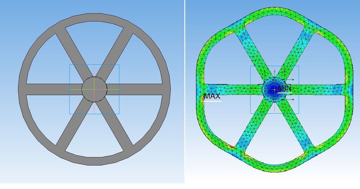

2. Вращающееся кольцо не работает на изгиб. Его не удерживают от разрыва лопасти, центробежные нагрузки замкнуты в кольце, не передаюься на лопасти, более того, оно способно служить опорой для лопастей.
Все элементы высокооборотного ВК работают на растяжение.
Если использовать такую науку, как сопромат, и взять простое колесо от телеги с ободом и раскрутить, тогда получим вот такую картину. см. картинку. Т.е обод нагружается на изгиб и в месте крепления кольца к лопасти - изгибные напряжения максимальны.

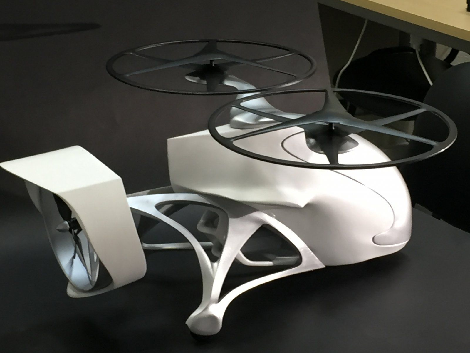

Дальше, мне не понятно какую модель обсуждаем. Если из первого поста - поперечная схема вертолета с толкающим винтом - то без циклического шага для тангажа не обойтись. Все вертолеты поперечной схемы в истории его имели, видимо конструктора не знали про "Автоматическую аэро-гиро-динамическую поперечную стабилизацию". Если схема квадракоптера - то можно без циклического шага, но будет сильное изменение тангажа по скорости и проигрыш в сопротивлении. Если делать с несущими на авторотации поворотными винтами - то это уже конвертоплан с его сложностями и высокой стоимостью.
Кольцо вокруг лопастей - конечно, смысла не имеет, т.к. добавит профильное сопротивление винта на висении и вертикальном движении и на скорости будет хуже обычного крыла вертолета поперечной схемы. Не говоря уже о конструкции лопасти, которая должна держать изгиб от тяги, от кольца, центробежку и иметь управляемую крутку и шаг. Может автор покажет конструкцию такой фантастической лопасти? Ее сразу купят американцы на свой V-22 "Osprey".
Вообщем, от автора, как уже и предлагали, ждем расчетов по аэродинамике для дальнейшего обсуждения.

1. ВК не колесо от телеги. Бывает упругий подвес ободкового маховика.
2. Гиролёт на картике с толкающим маршевым винтом с двумя степенями свободы, наклоняется и поворачивается. Обеспечивает управление по тангажу и рысканию. Циклический шаг несущим ВК не нужен! Гиролёт не конвертоплан.
3. Замкнутое крыло сокращает профильное сопротивление грузов на концах лопастей, позволяет сократить толщину профилей лопастей и профильное сопротивление. Добавляется сопротивление трения.
4. Разгон до высоких оборотов электромоторами только перед взлетом, на земле. Энергия от внешнего источника, от внешнего кабеля питания.
Гладкое кольцо ф2.5м с хордой 100мм на скорости wr=300м/с добавит затрат мощности менее 10кВт.
5. Гиролет не вертолёт, не конвертоплан, не автожир. Это винтокрыл с роторами ВК.

Ради интереса отдельно посчитал напряжение от центробежки в кольце, если бы оно вращалось вообще без спиц, и отдельно посчитал напряжение в комлях этих спиц, при условии, что и кольцо и спицы имеют одинаковое сечение и одинаковый материал.
Так вот для стали (плотность 7,8) у меня получилось напряжение в кольце на разрыв при окружной 300 м/с и при диаметре 2,5 м - 71,56 кг/мм2, а в комле спицы при тех же оборотах - 35,78 кг/мм2.
Получается, что кольцо будет сильнее растягиваться более чем в два раза. Почему более, потому что, спица к концу будет иметь меньшее напряжение нежели в комле. А в комле спицы ровно в два раза получается напряжение меньше, чем в кольце.
По сему, кольцо примет именно такой вид. И не лопасти будут упираться в кольцо, а кольцо будет дополнительно растягивать лопасти. То есть, кольцо будет обузой для лопастей. 🙂
Монолитный дисковый маховик разрывает от оси. Максимальные напряженя плоского колеса в спицах у втулки.
Потому ободковые супермаховики делают с гибким подвесом. См. Нурбей Гулиа.

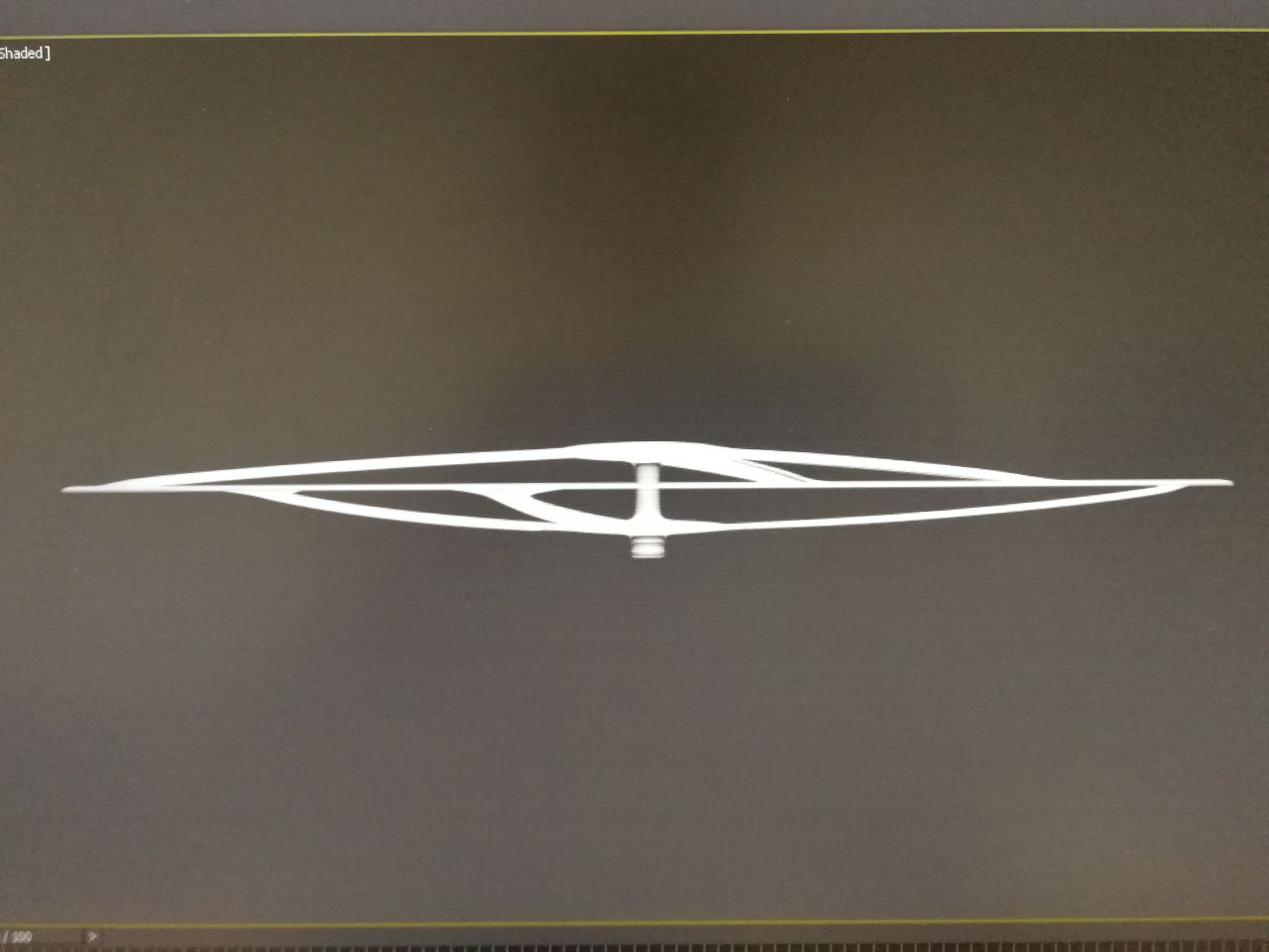

1. Ротор ВК с двумя разнесёнными втулками не плоский. Подвижные втулки снимут напряжение.
2. Упругие лопасти ВК имеют продольный изгиб.
3. Для решения проблем роторов с одной втулкой запатентовано осесимметричное замкнутое крыло, форма крыла не строго кольцеобразная в статике, а с учетом деформации при вращении.
Таким образом, высокие центробежные нагрузки массивного замкнутого крыла замкнуты в нём!
Не передаются на лопасти, не перегружают осевые шарниры лопастей.
Общая масса ротора ВК близка к массе традиционных несущих винтов, но сосредоточена в замкнутом крыле, дает максимальный момент инерции. Ротор ВК выдерживает высокие скорости вращения, накапливает большие объёмы энергии, до 45кВт/кг, но главное способен выдать эту энергию за короткое время с высокой мощностью, напрямую лопастям, без лишних потерь, без реактивного момента, без ограничения количества циклов.
