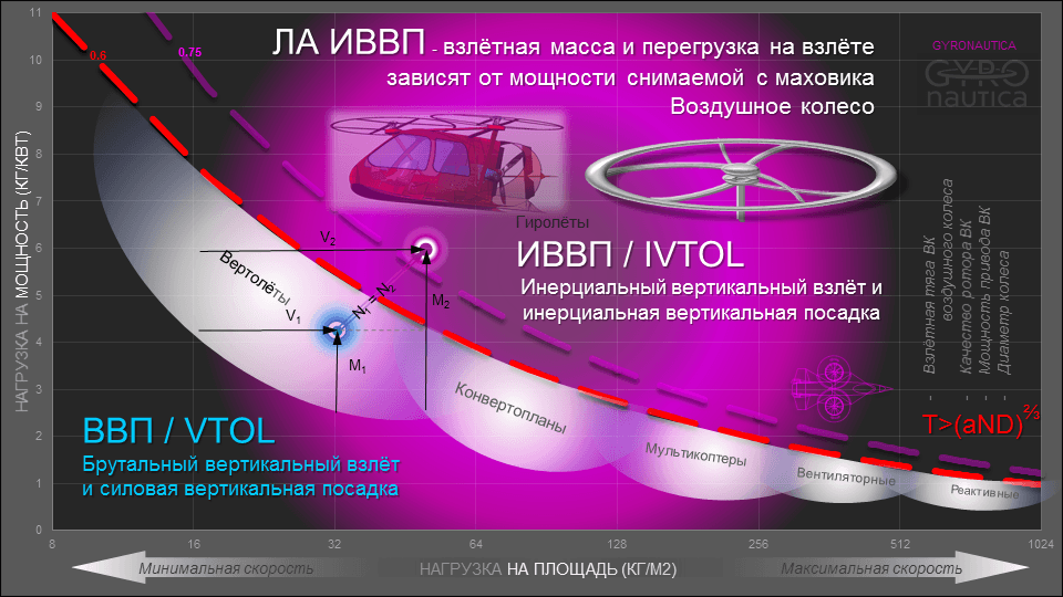

ИВВП = инерциальный вертикальный взлёт и инерциальная вертикальная посадка (по крутой параболе). Гиролет близок к автожиру. Несущие роторы ВК создают подъемную силу, существенно не меняют угол атаки на всех режимах полёта. Пропульсивную тягу обеспечивают оптимальные для скоростного полета маршевые винты.
У гиролета площадь замкнутого крыла ВК расчитывается из оптимальной для скоростного крейсерского полета. На взлёте и посадке ПС активно создают лопасти.
Профиль замкнутого крыла специфичен, тонкий обоюдоострый симметричный плосковыпуклый. Су вращающегося кольцеобразного крыла очень разный на разных азимутах. В двухроторной поперечной схеме внешние сегменты идущие по потоку с мю>1 локальный Су>3, Сх<0. Внутренние сегменты вращающегося замкнутого крыла, идущие против потока можно вывести из встречного потока, прикрыть обтекателем, для сокращения Сх.

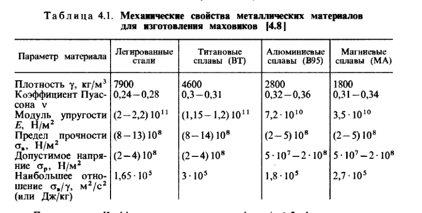

Согласно таблице стальное кольцо выдержит линейную скорость до 400 м/с. Титановое кольцо позволяет разгон до 547 м/с.
Т.о. ротор ВК не разорвет на предельной дозвуковой скорости.

☆ Линейно вдоль радиуса лопасти растёт скорость, в квадрате растет подъемная сила, в кубе растет мощность проходящая через сегмент лопасти. Концы лопастей поглащают максимальную мощность, но создают не подъемную силу, а формируют мощные вихревые жгуты, рассеивают энергю в индуктивные потери.
Эта таблица для диска. Тяжелое кольцо, закрепленное в шести точках на концах лопастей будет от центробежки работать на изгиб между креплениями и разорвется.
