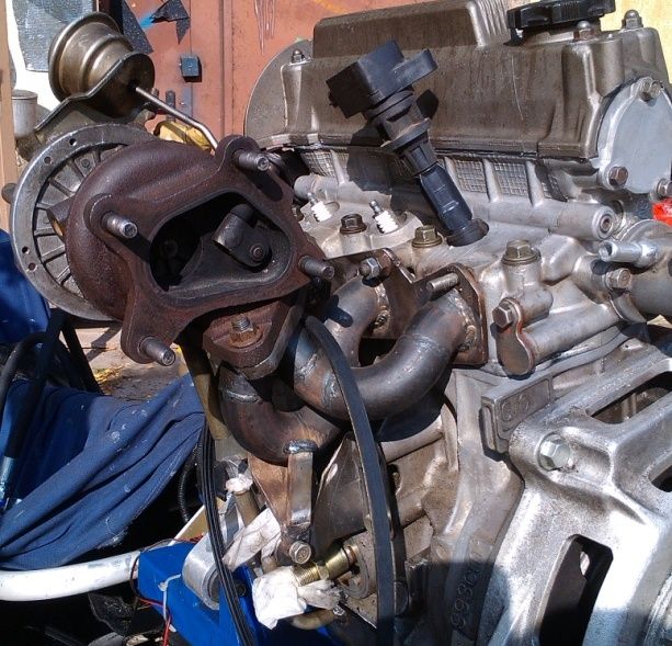

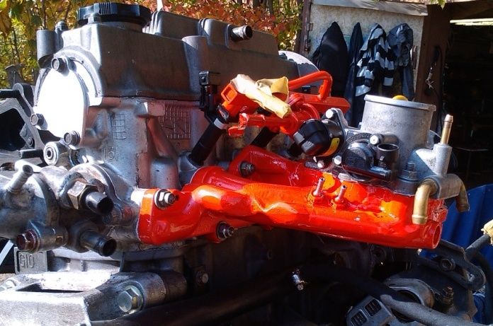

пока сварен коллектор,прикручена турбина и переварен впускной коллектор.
Мозги Январь
одно фото
    73,9 КБ · Просмотры: 347
ну и проведены шаманства с мотором - профрезерованы поршня для снижения степени сжатия.По мере обрастания мотора навесным буду присылать вести с боев

Выпускной коллектор зря верхний сделали, он от вибрации сильно нагружен будет и трещины появятся рано или поздно. В Вашем случае компоновка ничем не ограничивается, поэтому турбину лучше вниз опустить, поближе к коленвалу, коллектор в итоге разгрузится в разы. Турбина если первая от твинтурбовой Субары, то это совсем не 200 сил...
Имел счастье видеть, как на G-10  лопнули  патрубки всасывающего коллектора  от вибрации. Карбюратор стоит от 8-ки. Так что замечание: 02:14:42- считаю правильным.
Да я Хозяину проекта так и говорил,что компоновочно лучше вниз сделать,но варил человек занимающийся турбинами на машины,видимо так привык делать. На машинах такое ходит очень долго.
Я знаю что как и сколько ходит на машинах, занимаюсь этим  (коллекторами и турбированием) уже 14 лет. Коллектор Коля варил?

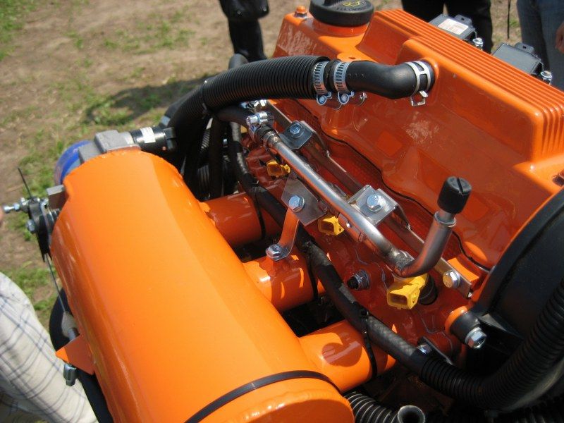

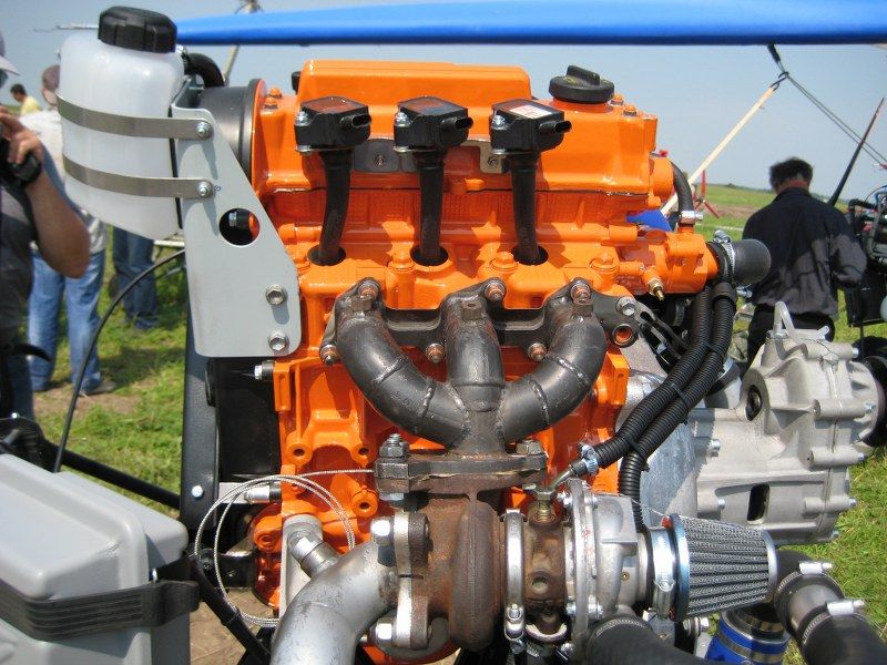

На СЛА 2010 был подобный двигатель с турбиной, чей точно - не знаю, вроде от "Воздушного Моста" Льва Киносяна. Дальнейшей его судьбы и подробностей тоже не знаю. Сделал интересующие меня фото потому как у самого лежит G-10, ждет своего часа...
    109,2 КБ · Просмотры: 387
    82,1 КБ · Просмотры: 378

На СЛА 2010 был подобный двигатель с турбиной, чей точно - не знаю, вроде от "Воздушного Моста" Льва Киносяна. Дальнейшей его судьбы и подробностей тоже не знаю. Сделал интересующие меня фото потому как у самого лежит G-10, ждет своего часа... [/quote]
Да,у Льва мне больше нравится компоновка турбины.\

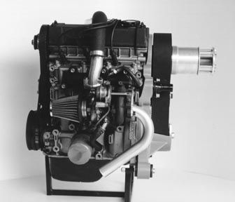

Мне думается не в приросте мощности дело, а в приросте момента. Американцы заявляют на турбированном G-10 всего 80 л.с. при 72 кг веса, вместе с ременным редуктором.
http://www.raven-rotor.com/
У них же можно заказать распредвал с пиком момента на 4000 об/мин.

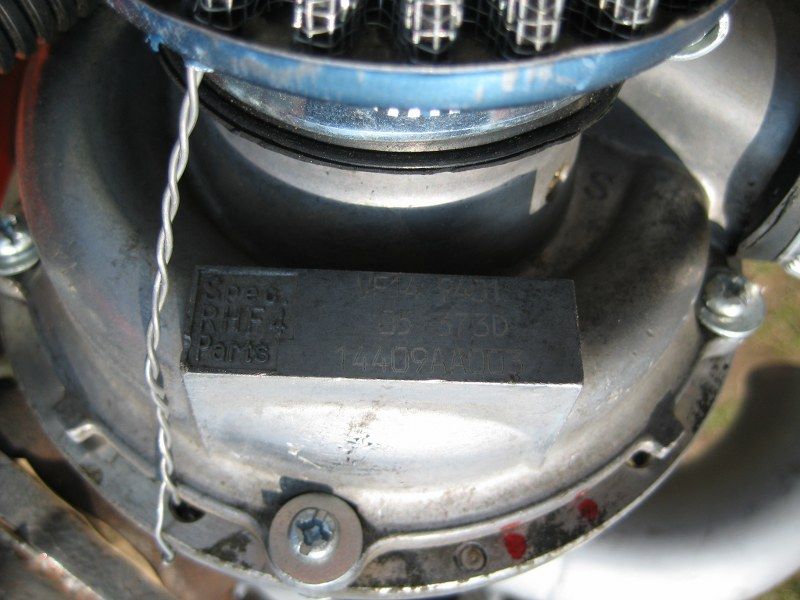

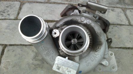

Может кому нужна турбина с Мерседеса МЛ дизель 3 литра. Она проехала всего 66 т км. Была снята из за отказа электронного блока. На свалку выбросить рука не поднимается.
    23,4 КБ · Просмотры: 331
