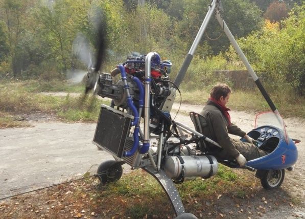

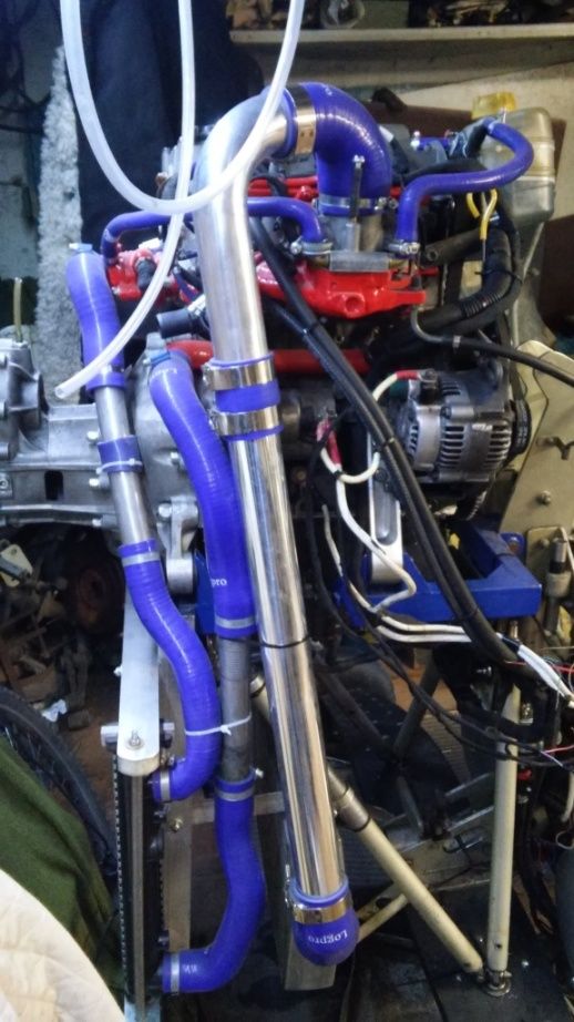

Начали турбировать G-10.

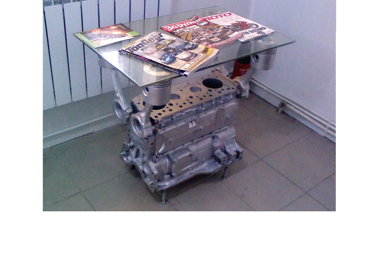

За то зацени какой столик из этого мотора получился.
    139,8 КБ · Просмотры: 299
Столик так себе. Правильные столики делают из совсем других моторов, там цилиндров вдвое больше.... 🙂
Не пинайте,воспользуюсь чужой темой.
"Начали турбировать G-10.
очумелые ручки.
пока сварен коллектор,прикручена турбина и переварен впускной коллектор.
Мозги Январь " - где почитать про установку инжектора на этот двигун? нашел только это
http://rotorman.dtt-motorsport.ru/j5-sport/j5ino.htm, может где то еще есть?
Выпускной коллектор зря верхний сделали... турбину лучше вниз опустить...

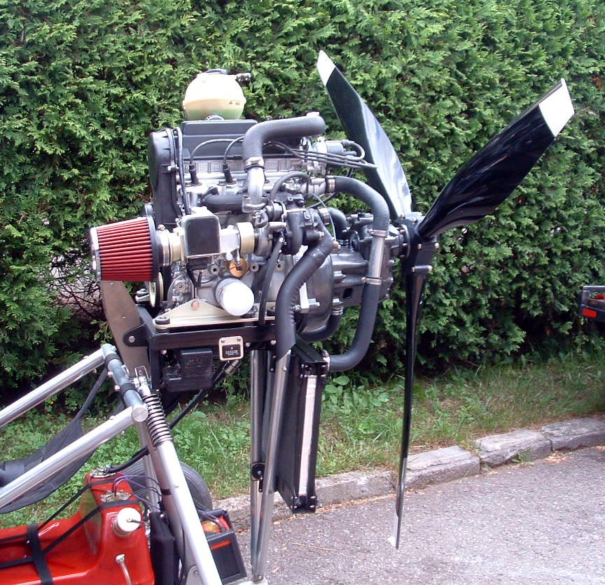

На СЛА 2010 был подобный двигатель с турбиной, чей точно - не знаю, вроде от "Воздушного Моста" Льва Киносяна. Дальнейшей его судьбы и подробностей тоже не знаю. Сделал интересующие меня фото потому как у самого лежит G-10, ждет своего часа...
Все с ним в порядке, Лев Сам летает каждый сезон на нем. Налет более 250 часов.
Полет Синтеза рядом с самолетом.
http://www.youtube.com/watch?feature=player_detailpage&v=XbuBdiPlr00
о. почти год стройка строилась.
Но завели мотор. он теперь правда похож на ужас водопроводчика,весь в шлангах,но завелся.
Получил мотор себе умный мозг Январь,
на очереди статические испытания.
работает ровненько,на малых по крайней мере. на неделе будет мощностная гонка. Фотки чуть пожже выложу.
Веса кстати набрал немного.
-не наблюдаете вибрации на средних оборотах?
-верхний радиатор тоже водяной?
-нет нужды в глушителе?
-вес мотоустановки?
На фотках Выше мотор Левы Кинояна.
По виду верхний радиатор похож на интеркулер.

ну и мы сделали 🙂 пока вопрос только по винту. Пашка купил пятилопастной посмотрим как раскрутит.
