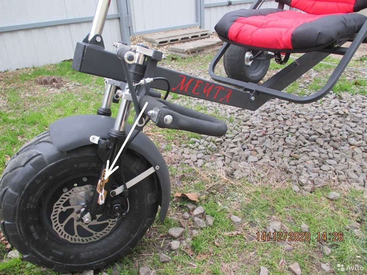

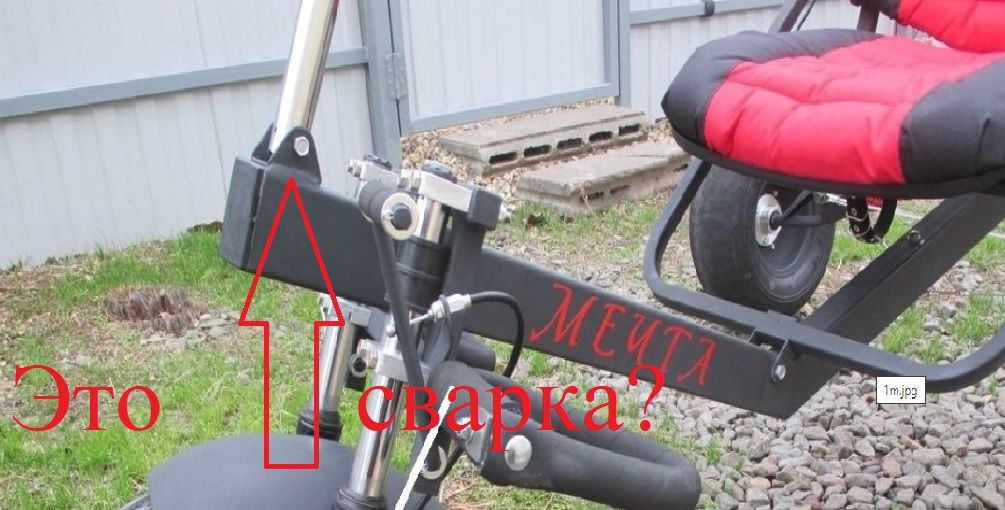

Я вилку не взвешивал, телега без мотора 45 кил. Гидравлика от велосипеда, резина детский квадрик. Задние с ободранным протектором. Точнее автор сможет пояснить

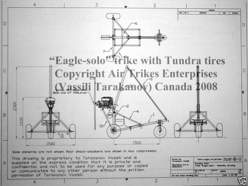

Изделие выглядит красиво. Одна проблема - мне нужно чтобы подножки были максимально низко, как-то так. Это гидроамортизаторы или пружины внутри? В принципе можно разобрать, приварить их на амортизаторы, потом пескоструить покрасить и собрать зарядить амортизаторы, но больше гимора.

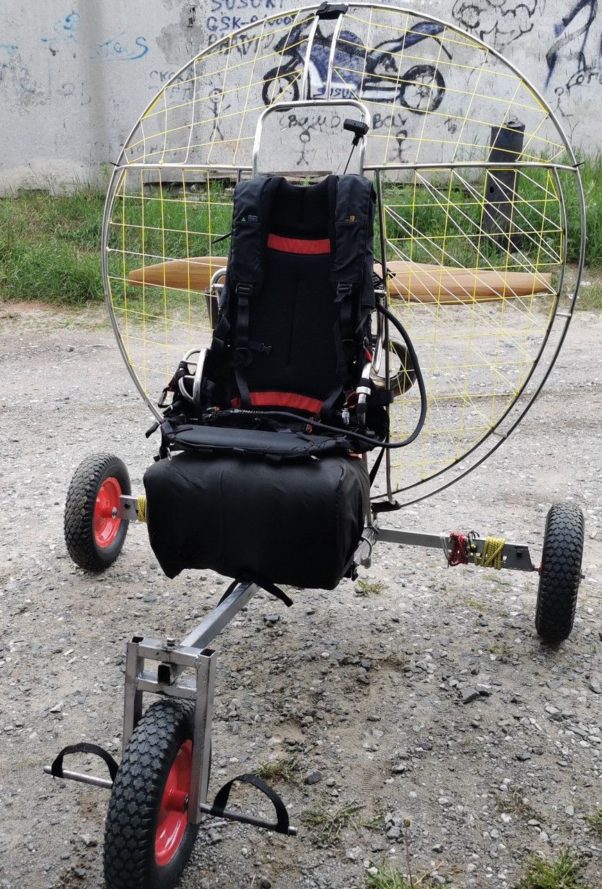

Приветствую.
Если хотите вилку с максимально низко расположенными подножками, то есть смысл посмотреть конструкции вилок на телегах мото парапланов. Вот как на фото. Но без амортизации. Хотя, если полистать их форум, может и с амортизацией найдётся.

Данное расположение подножек со стременами наиболее безопасно в случае опрокидывания на бок или попадании на препятствие.
При низком расположении нога инстинктивно ставиться на грунт , а не подтягивается к груди ( или остается в стремени) и переламывается в области голеностопа, при помощи хребтовой трубы или перьев самой вилки (ИМХО конечно, но был очевидцем лп)

Точно. Опрокидывался на посадке на этой телеге. Пара синяков и килевая

Я не готов к дискуссиям. Я ХОЧУ ВИЛКУ ТАКУЮ КАК Я ХОЧУ. Все остальные идеи прекрасны, но я буду делать телегу так как я ее вижу. А вы дискутируйте, в спорах чего-то там рождается. Может быть.

Взрослые стремена никогда не применяют. Выростите- поймете почему. Только подпятники.

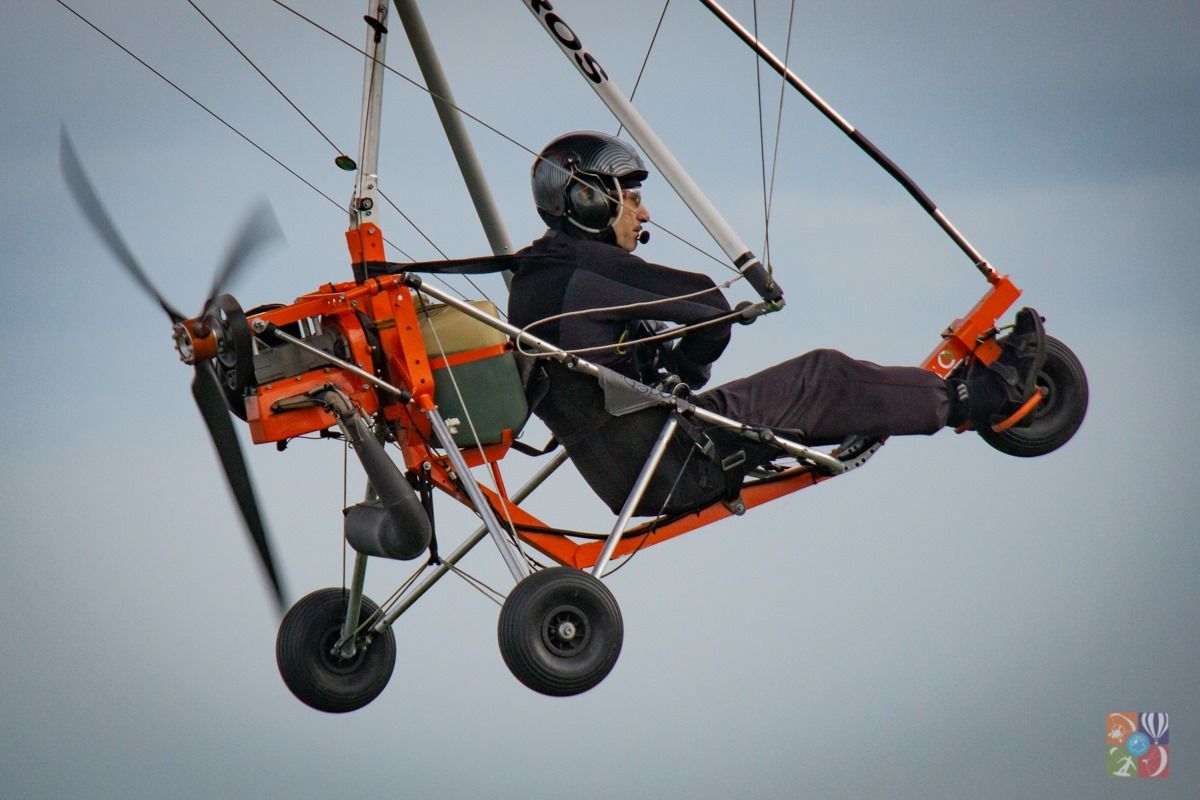

Вот на фото моя вилка с максимально низкими педалями. Чуть выше оси колеса. Для колеса 300мм ниже уже нельзя. Итак иногда скребу шпорами.... Насколько я помню вилки с таким положением педалей и на наших паратрайках стояли- те их летает несколько десятков все таки... А в полете все равно ноги слишком высоко при том что сбалансирована телега почти в горизонт. Переднее колесо выше задних всего миллиметров на 30...

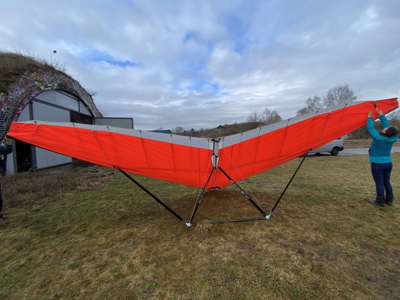

Новое крыло для нанотрайка от АЭРОС с площадью 11м2. в процессе доводки.
Два новых крыла от двух производителей в это сложное время - это действительно круто!

Приветствую)
То что стоит - обычная велосипедная пружинно-эластомерная вилка со стальными "штанами", "ногами" и ходом 80-100м. Реально там может стоять только пружина без демпфера. Разбирается легко.

Понял, спасибо за инфо. Да, такая вилка с низкими подножками, подпятниками, вело тормозом и родным амортизатором хороший вариант для одноместки. Хочу прежде всего заменить на моих АНТах вилки чтобы иметь 400 мм передние колеса (как на Пикселях), и комплектовать свои киты Eagle (одноместный трайк с электромотором и ДВС.

Исходя из определенного опыта могу сказать, что стремена не очень помогают, ногу загибает за ухо в два счёта.
Два инцидента практически на моих глазах, нога за ухо с соответствующими последствиями. Оба пилота живы и здоровы, слава богу, но говорят, что лучше летать с обтекателем, который хорошо скользит и держит ноги защищёнными.
Лично я себе купил мотоциклетные кроссовки, у них кевларовый ботиночек защита косточек, чтобы защитить ноги от порезов острыми обломками.
Очень интересно и вдвойне приятно.

Здорово! Крыло похоже специально моторное. Без безмоторных корней уже...
Не могу понять смысла сказанного, по мне так крылья с безмоторными корнями гораздо лучше.
Каркас современных подкосников такой же, как в спортивных дельтиках, собирается во сто крат проще и летает отменно.
Мне по душе легкие аппараты, меньше топлива, меньше паразитных моментов от мощного двигателя, чем проще и дешевле эксплуатация - тем лучше.
характеристики в студию
Крыло в процессе разработки, подробности будут известны сразу по окончанию процесса доводки. Пока ждём, выглядит интересно.
да ради бога. многие не могут.
Только безмоторные крылья заточены на меньшую скорость и лучшую маневренность на малых скоростях. Мой Дискус в принципе мог лететь быстрее если бы не всякие мелочи вроде настроек АПУ и совсем ерунды типа того, что узел подцепки на максимальном ходе триммера уже упирался в парус и больше его сдвинуть нельзя было. А если бы не это то на той же площади можно было лететь на 5-10км/ч быстрее при меньшем расходе топлива. И хлысты кроме гемора не дали мне ничего...
То что у крыла на картинке классический моторный конструктив без подобных хитромудростей -меня радует
Хочу напомнить, что уменьшение площади крыла делает бОльшим вклад в сопротивление со стороны телеги. К-во падает. Телегу придётся прикрыть обтекателем. Также возникает угроза кувырка. На конец килевой придётся поставить горизонтальный стабилизатор.
Это же ветка про нанотрайк. Какой Обтекатель))) да и стабилизатор нужен при бОльшем удлинении, а не просто уменьшении площади. Крыло самое то, для нанотележки. Другое дело что не каждый мотор его вытянет.
