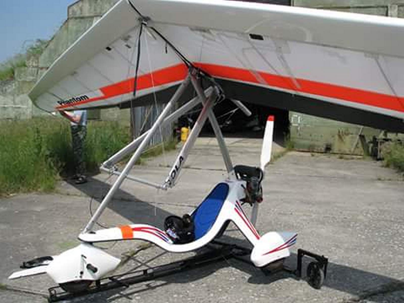

Даже Stalker Phantom сделали нанотрайком 😀 Тема-то популярная, значит. Интересно, Phantom встречается в продаже ещё?

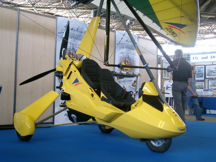

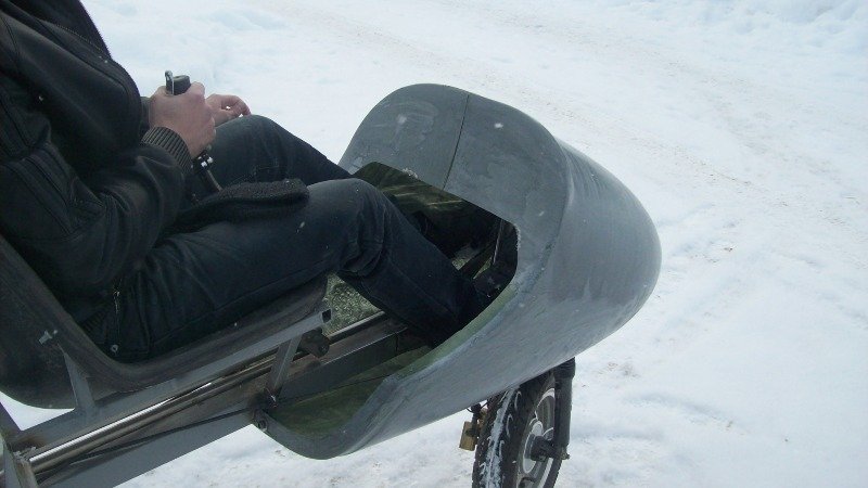

Особенно интересна полузакрытая капсула у жёлтого Szaman 2, это прям то, чего хотелось бы от нанотрайка. Этакий гибрид комфорта кабины планера и универсальности дельтаплана. Берём 3 трубы с шасси и к ним навешиваем такую кабину из стеклоткани, придаём максимально обтекаемый профиль всем выступающим элементам (трапеция, колёса и т.д.), делаем складной винт и летаем с качеством 15+ 😎

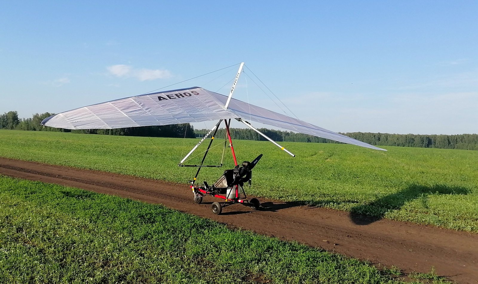

На мой взгляд увлекаться обтекателями для честного нанотрайка (до 115 кг) бессмысленно.
Если это делать для повышения скорости то она у нанотрайков ограничивается слабым (пара)мотором который чаще всего не рассчитан длительно работать на полной мощности. Если же добиваться качества на планировании то надо что то делать с винтом и уж точно отказаться от огромных колес. И все равно "планер" для парения получить невозможно. В одном потоке выкрутить удастся но при попытке сделать переход к следующему без мотора сразу проявиться недостаток качества.
Что касается задней амортизации то длинный ход и минимальное сопротивление имеет титановая дюралевая или пластиковая рессора. Однако при низкой энергоемкости и прочности передней вилки и нижней трубы телеги это не имеет значения. При попадании в яму сломается именно там.
Конечно. Думаете аппарату с такими колёсами для улучшения аэродинамики не хватает именно профилированных подкосов на основных стойках?
И это абсолютно точно.
Точно также, что к обсуждаемой здесь телеге, обтекаемые подкосы, что "слону дробина"

Фотка с Phantom, больше похожа на 3-д модель или нечто подобное. Куча артефактов на фото указывают на то, что ее довольно грубо "отфотошопили". Нигде в реальности эту телегу не встречал, да и в плане аэродинмики - это больше продукт маркетинга.
Phantom у меня есть новый, с двумя обшивками, дакрон и ламинат. Несколько десятков полетов максимум на дакроне, ламинат нетронутый. Могу продать, но стоить будет около 10 000 евро.
Или 14-й Combat, в идеальном состоянии, налетом около 50-ти часов, с поперечиной из карбона. Вполне для легкого нанотрайка, не под "Радугу", естественно. Всего 4000 евро. После того как появился 13-й Combat GT - этот лежит без дела уже несколько лет.
А еще могу предложить малопользованный Discus T - специализированное крыло для нано-трайка - 3500 евро.
Уроните где-нибудь на площадке Phantom, ремонт будет дорогой и сложный, учитывая современные реалии - почти невозможный. Чтобы реализовать все возможности такого крыла придется делать хорошо и грамотно зализанную телегу, а это увеличит бюджет, причем прилично.
При озвученных выше цифрах возникает вопрос, Вам реально нужен Phantom?
Нашлась фотография без артефактов и фотошопа. Вероятно эта тележка существует в единственном экземпляре , как некое творение свободного художника. Как когда-то давно , с чьей-то легкой руки, окрестили Виктора Друкаря , который делал сверхлегкие тележки " ТЕРМАЛЬ". Кстати, пока "АЭРОС" не сделал свой АНТ, почти все крылья для трайков облетывали на тележках Друкаря " ТЕРМАЛЬ - 2012". На моей фотографии выше как раз она, с легким тюнингом , чуть больше 40 кг.
Нашлась фотография без артефактов и фотошопа. Вероятно эта тележка существует в единственном экземпляре , как некое творение свободного художника. Как когда-то давно , с чьей-то легкой руки, окрестили Виктора Друкаря , который делал сверхлегкие тележки " ТЕРМАЛЬ". Кстати, пока "АЭРОС" не сделал свой АНТ, почти все крылья для трайков облетывали на тележках Друкаря " ТЕРМАЛЬ - 2012". На моей фотографии выше как раз она, с легким тюнингом , чуть больше 40 кг.Посмотреть вложение 566438
Спасибо за фото. В сети все время мелькала эта фотка с артефактами и не было вообще понятно, что это такое в принципе.

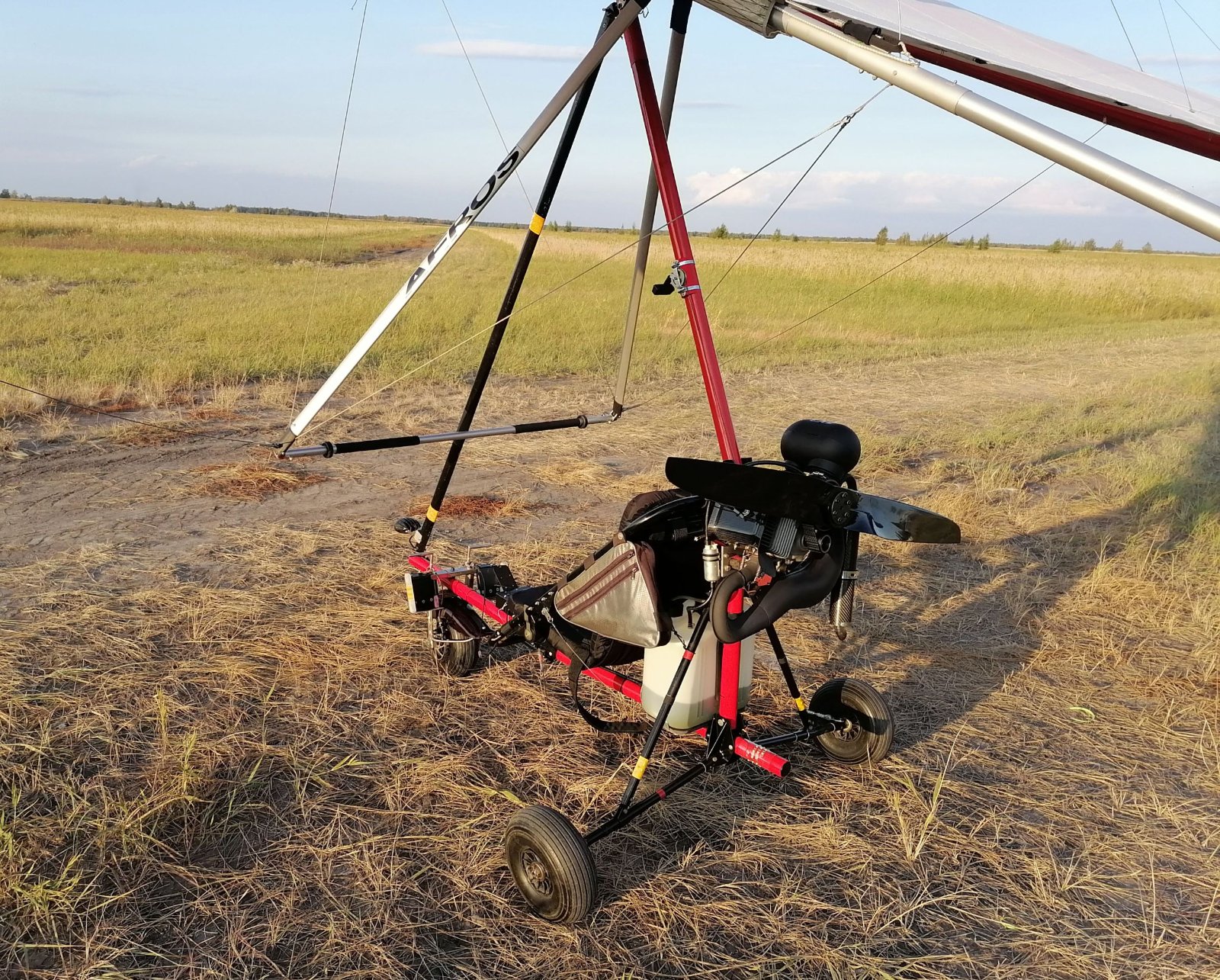

Тем не менее, ANT-овский обтекатель на ноги, хоть и смотрится менее революционно, но практической пользы приносит больше, как по уровню комфорта, так и точки зрения аэродинамики. Сама конструкция ANT-овский телеги мне очень нравится, очень грамотно все сделано, удобно, изящно и красиво.

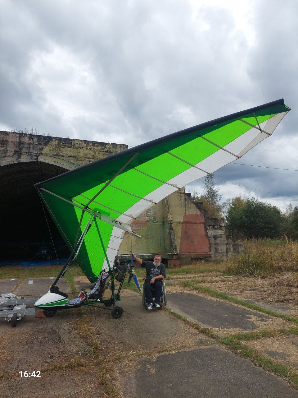

Летаю на Дискус 15Т. Очень легок в управлении! Даже в термическую погоду можно рулить одной рукой! Вот с безмоторным WW T2C 136 так не получается, хотя это тоже очень доброе крыло.
Летаю с передней центровкой. Балансир 48-49 км/ч (приборная). Срыва в прямолинейном, да, нету...ну, разве что немного разогнать и пихнуть...😀 С полностью выданной ручкой в передний подкос скорость в районе 35 км/ч. Максимальная скорость на моторе прямолинейно и без набора 65 км/ч. С выкл мотором на снижении получалось быстрее, около 75 км/ч.
Пробовал летать с задней - не понравилось. Ручка слишком далеко, скорости еще ниже (минимальная 32 км/ч), в турбулентность не комфортно. Зато разбег немного короче, а посадка практически пешком, как у параплана 😄 Взлетная масса "на подцепе" около 110кг.
Да, для "полетать над точкой" и слетать куда-нибудь - очень хороший крыл 🙂 "Свободнику" сборка/разборка крыла не составляет никаких сложностей.

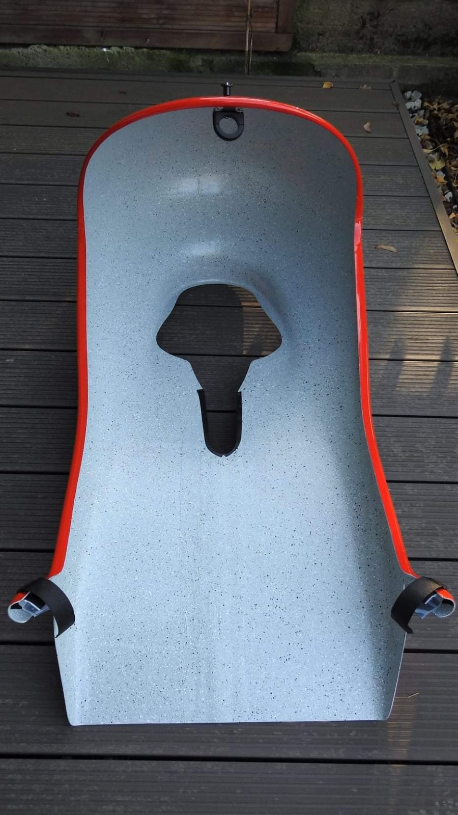

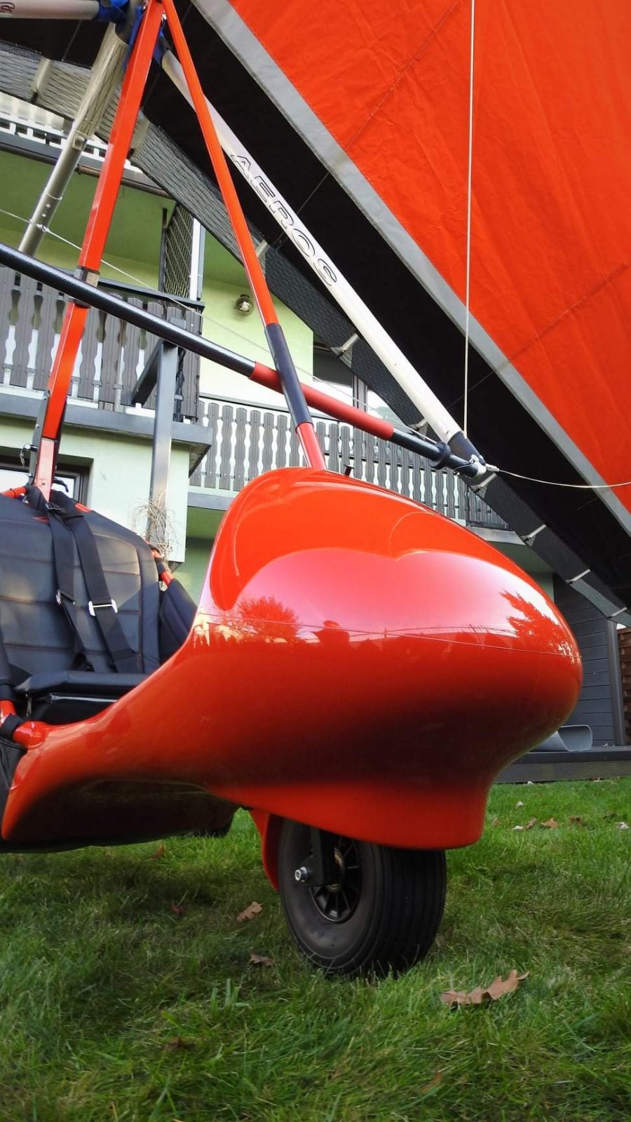

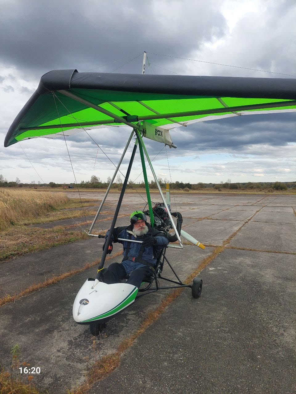

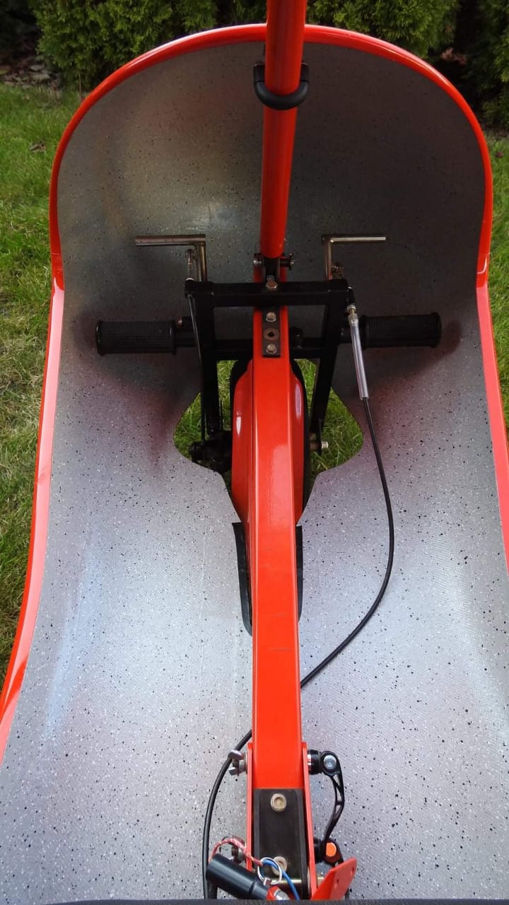

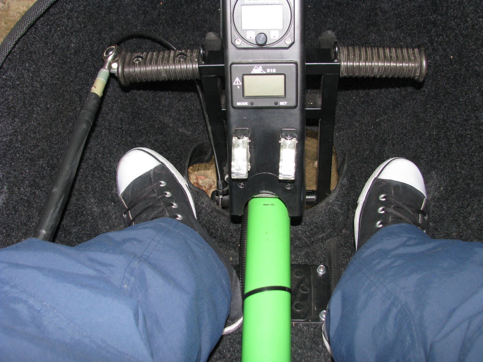

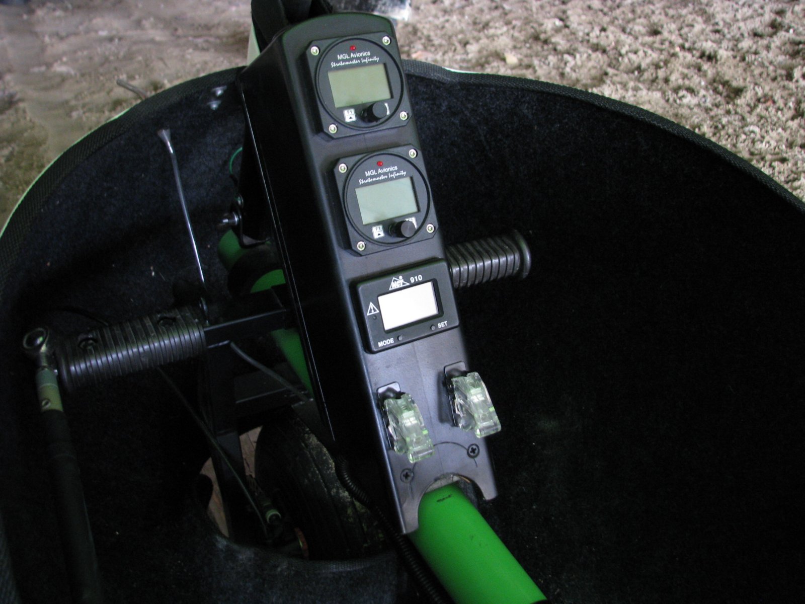

Скажите пожалуйста, с передним обтекателем реально удобнее и лучше?
Для себя, я решил сразу ставить обтекатель. И в первую очередь из соображений безопасности, именно из за ног. Ставить ноги на педали со стременами и пристегивать ремнями или резинками... В общем, и в управлении вилкой передней они не участвуют, не тормозят и педалью газа не управляют. Главное- проблема где купить решилась очень просто и быстро. Сначала было решил изготовить обтекатель сам, но понял что это надолго. Помог друг, он в свое время клеил хвосты для автожиров и предложил изготовить обтекатель, тоже предназначенный для автожира. Прислал размеры, я сопоставил со своими, лишнее по моей просьбе обрезал. Получился легкий и прочный, с усиленной нижней частью.
    75 КБ · Просмотры: 186
    56,5 КБ · Просмотры: 155
    108,1 КБ · Просмотры: 161
    132 КБ · Просмотры: 152
Лично для меня преимущества обтекателя очевидны: 1.Безопасность. 2. Аэродинамика. 3. Красивый вид. 4. Удобное размещение приборов. 5. Возможность использовать как место для багажа. 6. Комфорт в межсезонье и зимой. 7. возможность установки защитного стекла.
Из недостатков видится следующие: 1. Самостоятельное, трудоемкое, не быстрое и качественное изготовление единичного экземпляра, или приобретение подходящего по размерам готового обтекателя. ( Зачастую готовые б/у обтекатели предназначены для двухместных дельталетов). 2. Лишний вес. 3. Ограниченный обзор. 4. Примерка, подгонка и установка на свою телегу. Может кто-то еще чего добавит.

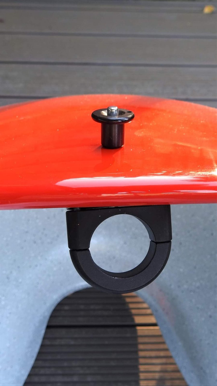

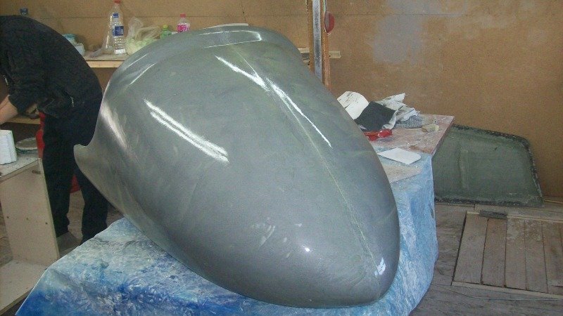

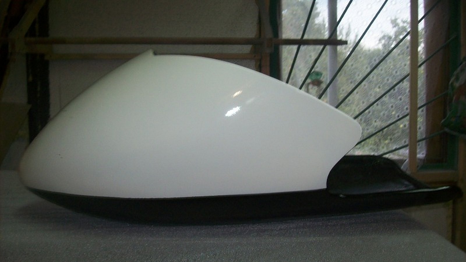

Как выглядит БЫСТРОСЪЕМНЫЙ обтекатель на трайке АНТ.

Как выглядит у меня.
