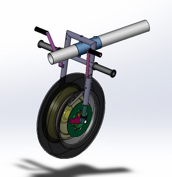

Ищу вилку на наноторайк, легкую, под колесо 350-400 мм с низкорасположенными подножками. С тормозом (легким, вело?) и желательно с легкими амортизаторами. Что-то типа Р16 (В умении Хрибкову сделать легкую конструкцию не откажешь) или Пиксель от Айр Креасьон. В перспективе постоянные заказы.

Мешает как раз отсутствие производства в Куммертау, и соответственно радости от заказов. Если бы была эта вилка в производстве, или комплектуха на нее, или чертежи, то доработать как мне надо я бы доработал чертеж. Но как я понимаю ничего уже похожего нет.

На мой взгляд, легче чем вилка на телегах Грач, придумать просто невозможно.
Там банальная качалка из Сталь-3 20х20 и резиновый жгут в качестве упругого элемента.
Проверено годами на десятках аппаратов.
Я на такой однажды влетел в тракторную колею - чуток погнулась, но выдержала.
Изготовил новую и дополнил её косынкой в месте деформации.
Теперь её никакой колеёй не согнуть.

Понял. Что может быть в авиации легче сталь-3 или банального чугуния. Кто-то ее сейчас реально делает? Фото, чертежи, вес? Под какое колесо?
Алексей SPB
Питер
Я ценю ваш сарказм, но сталь-3 дешевле чем 20Х и не имеет такого геморроя при сварке как нержавейка, которая безусловно легче.
Признаю, я выразился не точно.
Когда я писал легче, то имелся ввиду не столько вес, сколько лёгкость изготовления.
А так же стоимость материала.
У Пикселя вилка по моему от двухместных телег. Те очень не лёгкая.
У Пикселя вилка своя. Без амортизации. Она настолько легка, что шокирует своим малым весом при взятии в руки первый раз. Перед сборкой не взвешивал специально, но без колеса - не больше килограмма. Не магнитится. Материал - ХЗ.

В поддержку темы , расскажу свою историю создания нанолёгкой вилки.... Вилку варил из купленной в хозмаге трубы на 30х1.5, по моему ам5, ( точно не помню, но не дюраль) Классической П- образной формы, в местах под ось вставил пролоктановые втулки, после сварки , в стойки забил сосновые бруски, оси поставил из нерж трубки , под колесо д10, на вилку д12, в итоге вилка, вместе с газулькой и подножками весила 500гр. Результатом был доволен, вилка прижилась нормально....Умерла по причине отказа двиг. и приземления в болотце))) Не дотянул до берега))) С планетой столкнулся передним колесом, Трубки оси, конечно согнулись, вилка тоже)))) но больше поломок не было.

В Кумертау отказались от заказа на носовые вилки Р-16? Чертежи и материалы у них же есть.
Не знаю что у них есть, но я попросил узнать Володю Мысенко могут они или нет, он спросил, но ответа как-то нет. Вилка у них хорошая, но БЫЛА судя по всему. Эту вилку нелегко повторить, много очень специфической комплектухи на ней, и материалы-технологии непростые.

Да понятно что проще и дешевле всего пойти на помойку, найти парту и из ножек сварить у сантехников или самому вилку. И летать будет, и не такое летало. Просто задача ДРУГАЯ. Вилка чтобы просто летать у меня есть. И телеги чтоб летать есть, с 912S, HKS, Suzuki, Polini... Нужна легкая, прочная, удобная и безопасная вилка с возможностью ее повторения в дальнейшем.
Всегда надо начинать с технического задания.
Видел ли кто нибудь на самолете сварной легкий узел из профильной трубы Ст3?
Второе.Уровень технологии в частных руках.
Я себе на дельталет варил переднюю вилку из трубы 30ХГСА диаметр 25х1,5.
Листовые элементы вилки тоже из 30ХГСА S2мм.
Все это заделано в жесткие элементы.Ради этого ездил в АЭРОС.
Аналогично делал и моторамму.
Да,это дорого.Но вилка легкая и пространственно прочная.
Здесь, наверное, следует добавить: и термообрабатывать.
Всё это лучше всего сваривается из ст.20.
