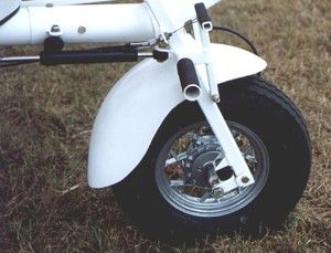

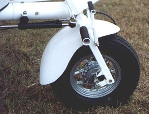

В личку написал. Вот хороший образец достаточно простой и легкой (если ее сварить из 30ХГСА) вилки. Австралийцы делали в свое время, мозги приложены а не только энтузиазм сварщика кроватей
. Амортизатор резинка, почти не весит ничего. Под легкое колесо с велотормозом было бы самое то.

В личку написал. Вот хороший образец достаточно простой и легкой (если ее сварить из 30ХГСА) вилки. Австралийцы делали в свое время, мозги приложены а не только энтузиазм сварщика кроватейПосмотреть вложение 527668. Амортизатор резинка, почти не весит ничего. Под легкое колесо с велотормозом было бы самое то.Посмотреть вложение 527669
Резиновый амортизатор имеет одну неприятную особенность. При взлёте с короткой дистанции, когда надо придержать тормоз и дать полный газ, он растягивается до упора. Пробовал менять шнуры на более жёсткие, эффект тот же
KAA
Ненавижу Солидворкс!
Там резиновая подушка, и она сжимается, а не растягивается! Большого избытка тяги у нанотрайка нет, чтоб плющить подушки. Самое неожиданное применение подобного амортизатора
Резинка на картинке из-за ничтожного обьема является не более чем имитацией амортизации

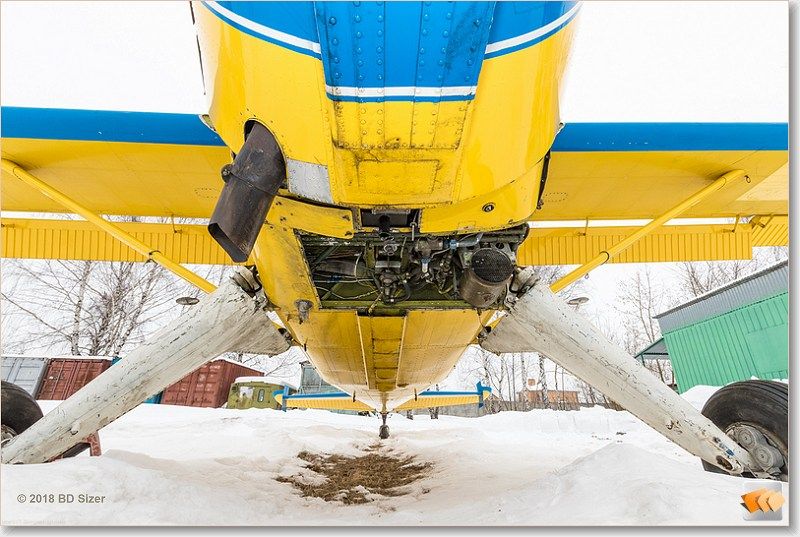

так что в сверхлёгкой авиации-сам бог велел. Когда сам я делал вилку для паратрайка, к сожалению недодумался до этого решения. Разумеется, вилку нужно делать не из говносталевых квадратных труб, а хотя бы из AISI201, которых полно. Круглые трубы 30 ХМА продает Андрей из Томска здесь на форуме.

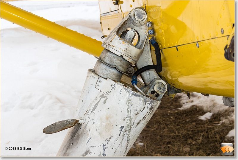

Это на картинке Бивер? Тогда самое неожиданное это все таки Твин Оттер. Достаточно серьезный самолет- и по северам летает- а на резинках то же...

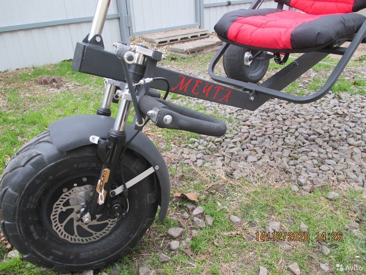

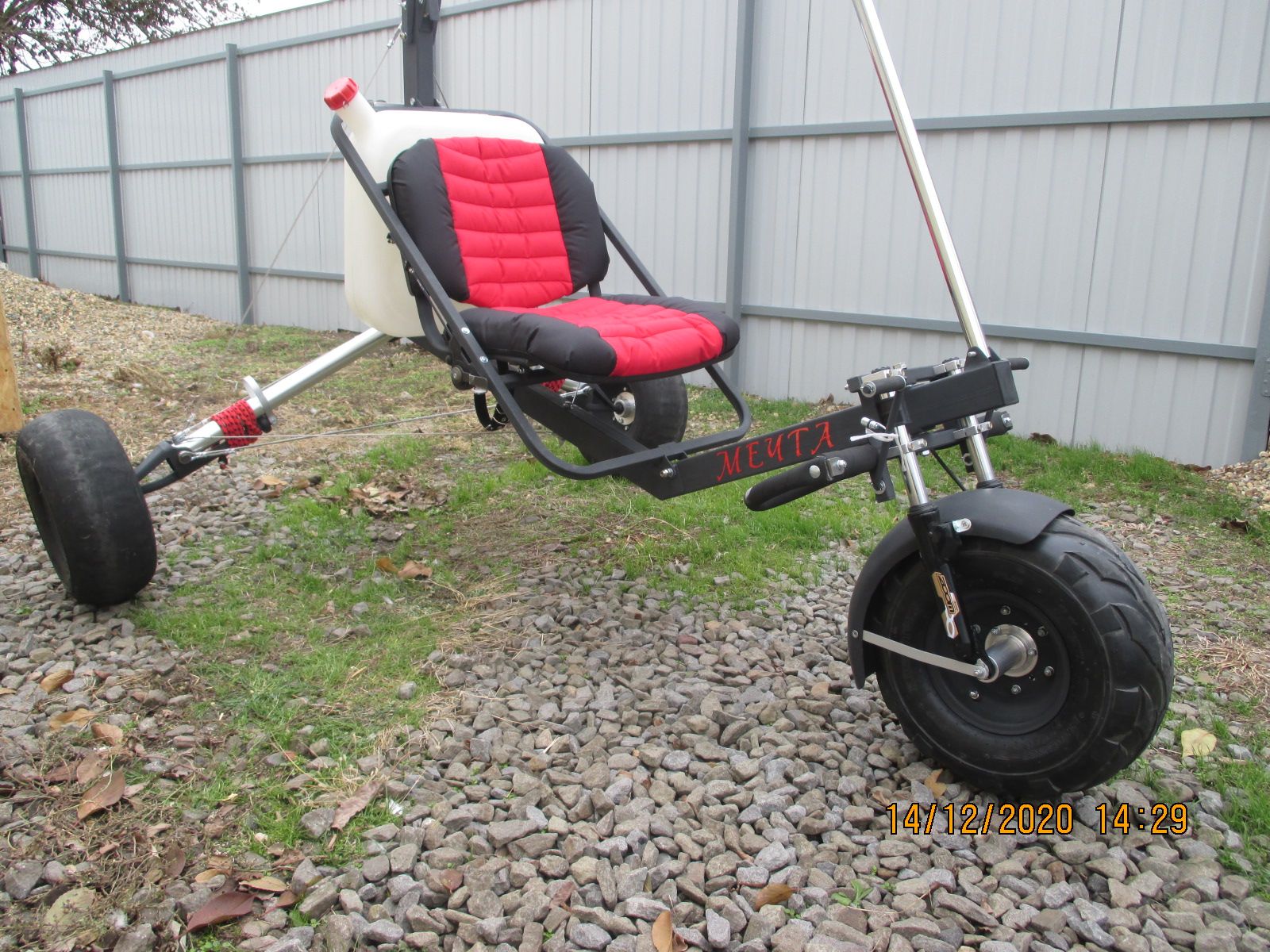

Кило 10 , не меньше....с колесом
Я вилку не взвешивал, телега без мотора 45 кил. Гидравлика от велосипеда, резина детский квадрик. Задние с ободранным протектором. Точнее автор сможет пояснить
