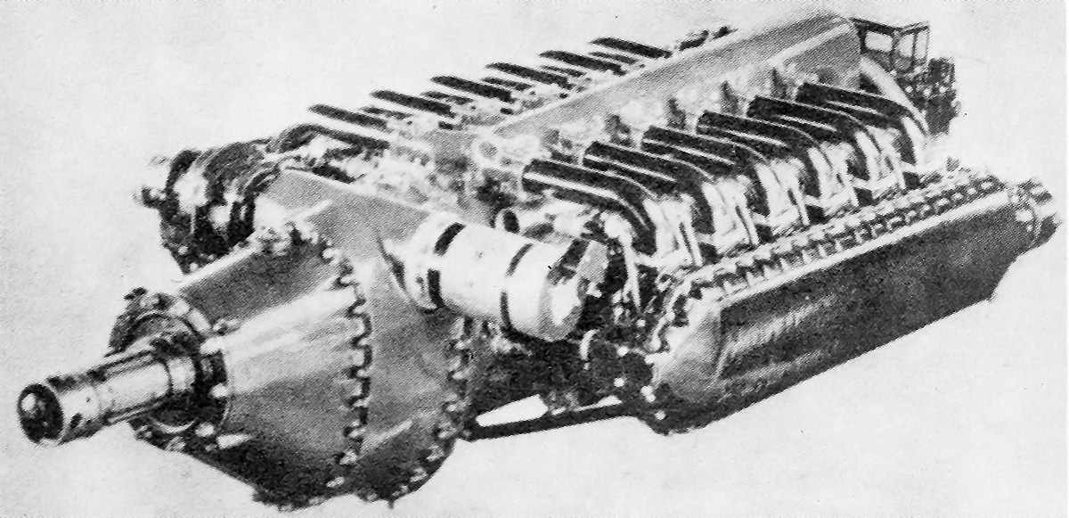

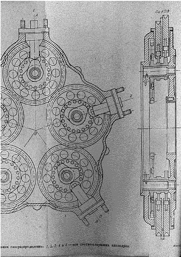

У 2-тактных моторов не использующих подпоршневое пространство для сжатия воздуха, низ мотора не отличается от 4-тактного. Те же вкладыши, тот же масляный насос, такой же масляный поддон.
Вот, например, один из самых распространённых в своё время.
