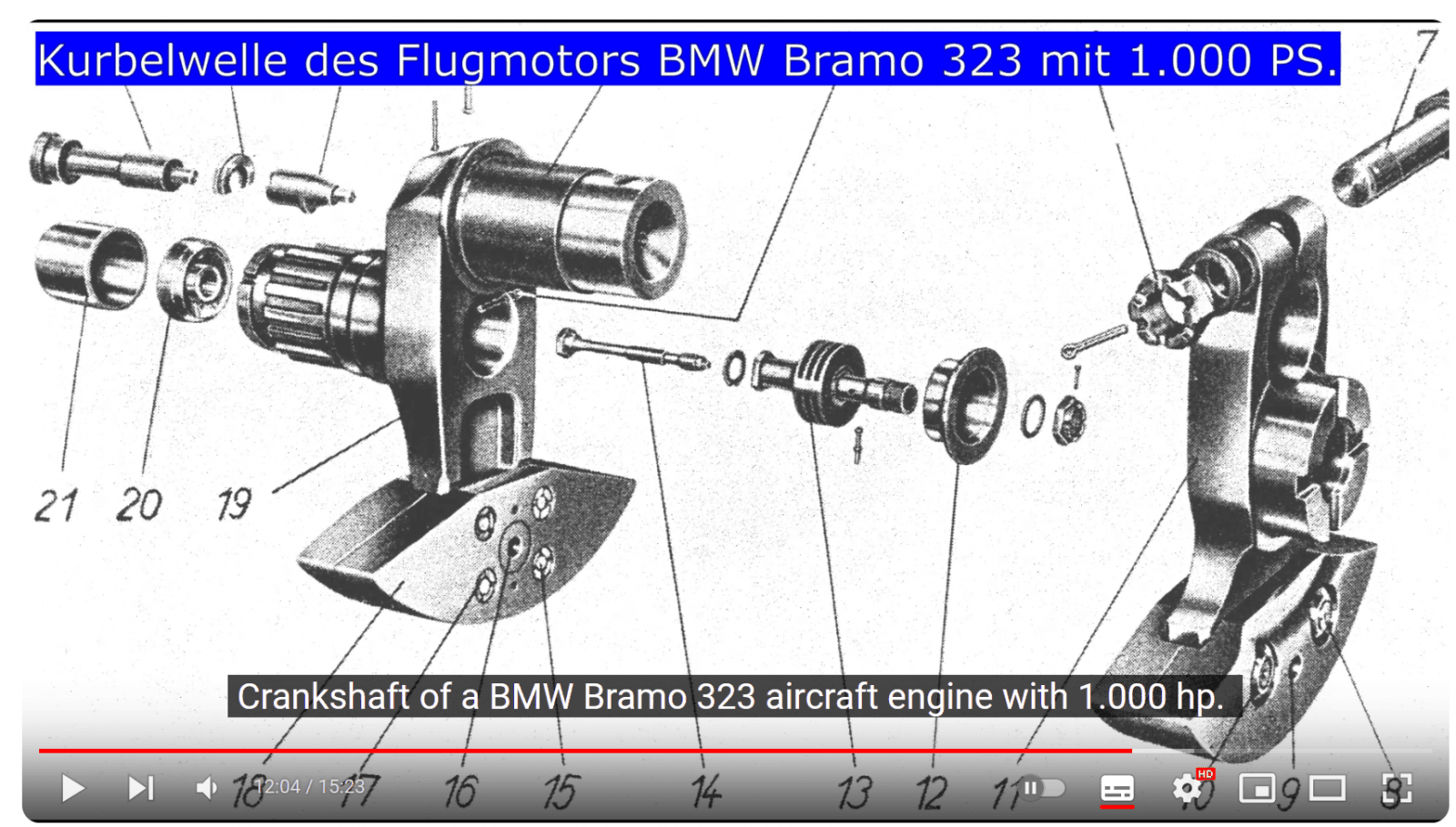

Всё "упёрлись" в оппозит, а ведь у этой компоновки куча своих проблем. Например перегрев смежных цилиндров в межцилиндровой зоне. Есть ведь другие радиальные схемы компоновки где температурное поле цилиндров более равномерное, проблем с перегревом меньше. Есть вариант рассмотреть компоновку 5-ти цилиндровой звезды по схеме М-11 но в масштабе 0.8. Колец ф125 мы не найдём. Если применять кольца ф110 от ММЗ-245 то можно получить нормальный цилиндр. Кольца ф110 применяются на варианте тюнингованного мотоцикла "Урал", работают очень хорошо. Масштабированный цилиндр будет иметь размерность ф110х 112. С ГРМ придётся поработать, но есть варианты решения которые позволят создать весьма интересный двигатель. По удельному весу оппозитник всегда будет уступать звезде. Но всё это будет иметь смысл когда удастся решить основной организационный вопрос. Частный инвестор производство авиамоторов не потянет.

Какой двигатель Вы считаете более подходящим? O-320, предлогал только из-за популярности и простоты. R-912 все таки сложнее, как считаете? Отработанных малых ГТД ещё нет.
Звезда.
