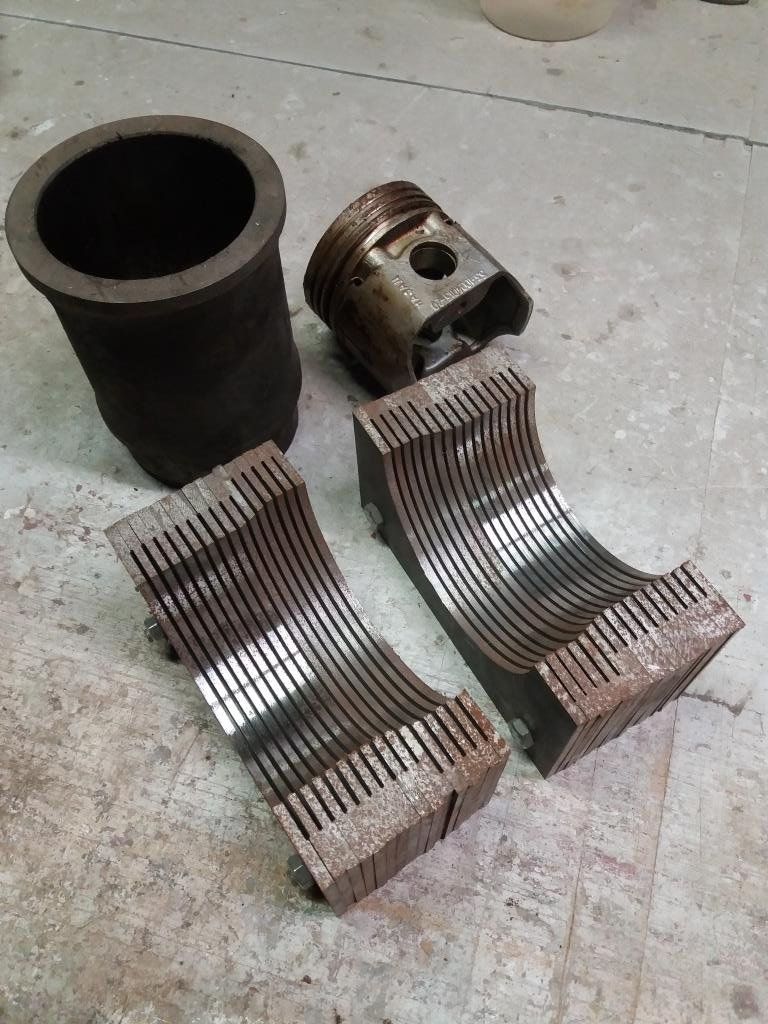

Да вот еще про цилиндр забыл, из того что сделано. Ну или почти сделано, давно уже лежит этот кокиль недоделанный, даже поржавел малость.

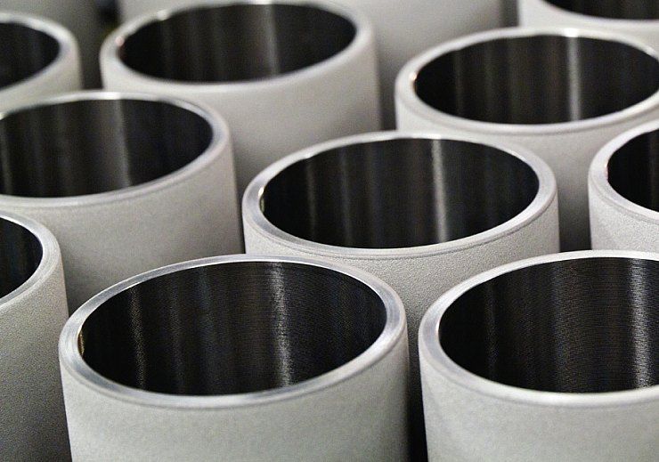

Кокиль для центробежного литья. Цилиндры будут алюминиевые с тонкостенными чугунными или стальными гильзами. Гильзы будут скользящими с верхним упором.

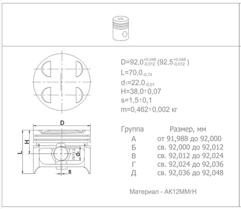

Волговские поршни это уё... ЗМЗвские еще куда ни шло.
Так вроде на всех Волгах мотор называется ЗМЗ. На самой распространённой Газ-24 мотор ЗМЗ-402. Но конечно же я имел ввиду не его монструозные и тяжёлые поршни. Шеснарь ЗМЗ-406 имеет гораздо меньшие по высоте поршни, они заметно легче, пальцы тоньше.
...Цилиндры будут алюминиевые с тонкостенными чугунными или стальными гильзами. Гильзы будут скользящими с верхним упором...
Вроде как цельностальные с нарезанными на токарном станке рёбрами попроще в изготовлении, прочней, теплопередача лучше, и наверное легче.
