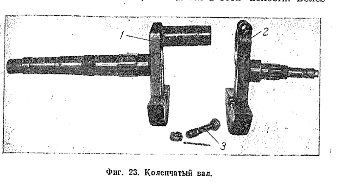

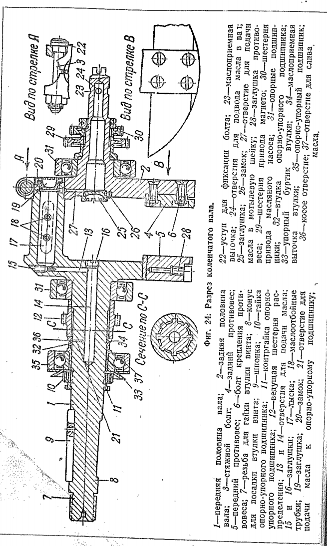

Двигатель любой другой компоновки будет дешевле звезды? Объясни почему коленвал 4-х цилиндрового рядника будет стоить дешевле коленвала звезды. Дальше объясни по корпусным деталям почему рядник будет дешевле.
Картер и коленвал звезды самые простые в технологическом плане и могут изготавливаться на универсальном оборудовании.
