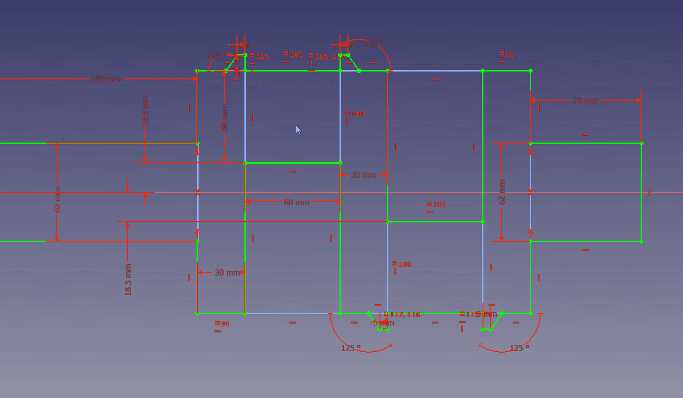

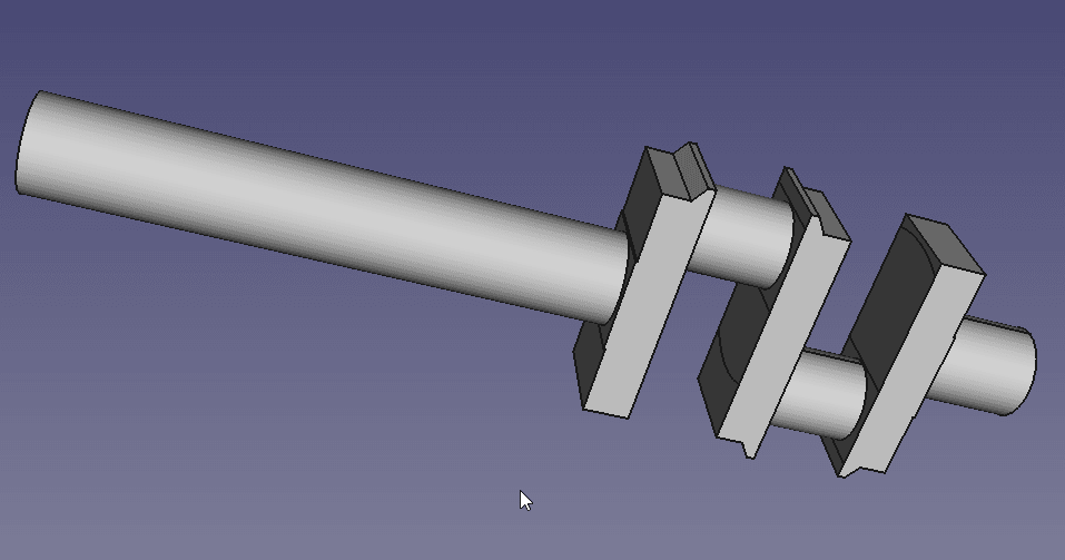

Оппозит 4 цилиндра с такими цилиндрами будет иметь объем 2260 см3. Этого теоретически достаточно чтобы иметь на прямом приводе (3000 об/мин) 80 л.с. А если поставить наддув, то можно говорить и о 100 л.с. (Не использовать наддув в авиадвигателе просто преступление)
Масса с обвесом втаптывается в 65 кг.

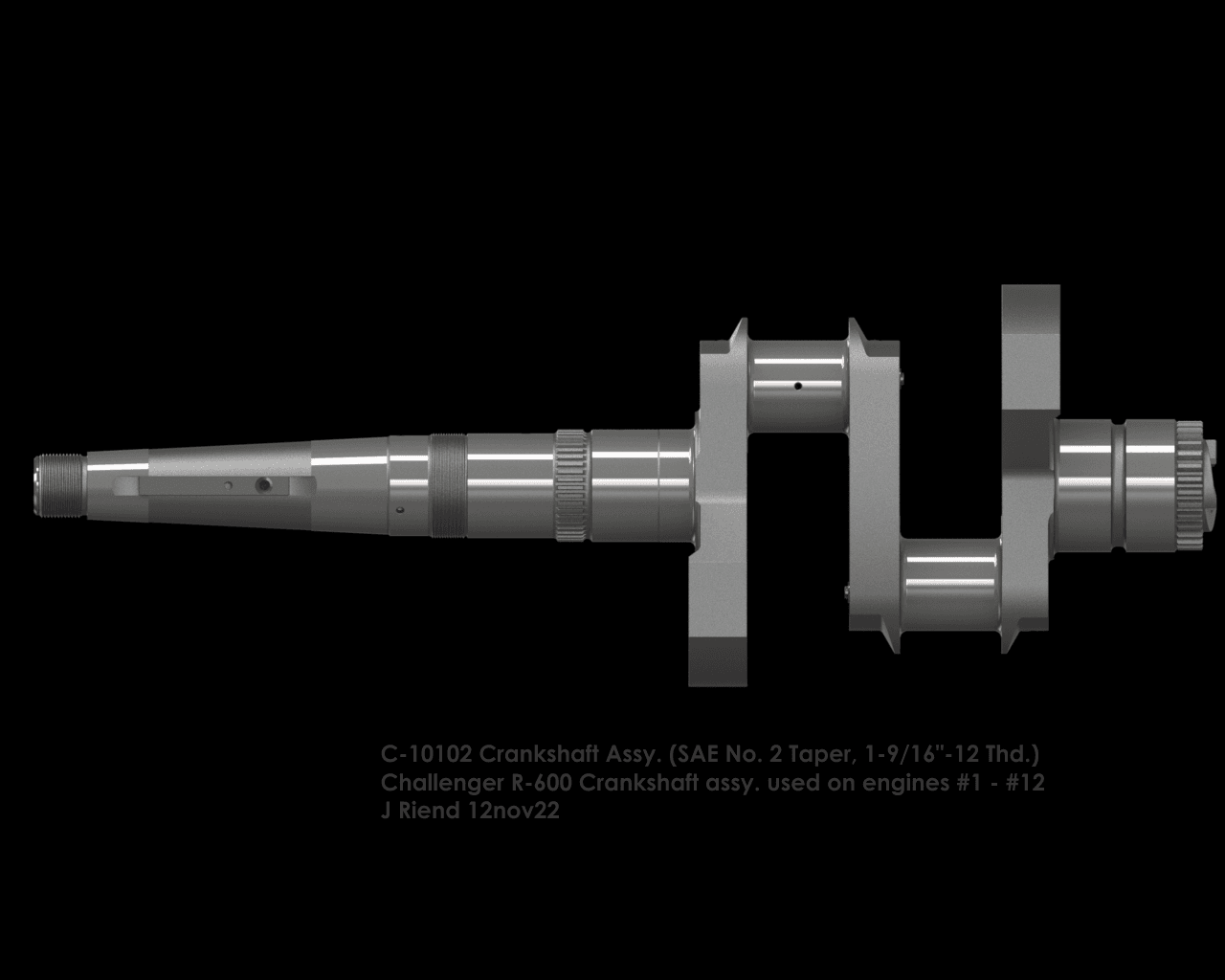

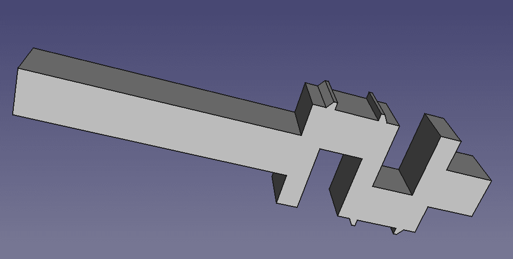

Осталось дело за малым - нужно заказать отливки вот таких коленвалов из ВЧ-60,🤔 все остальное проще.
На второй картинке черновик, чисто посмотреть как будет выглядеть четверка и оценить массу.
