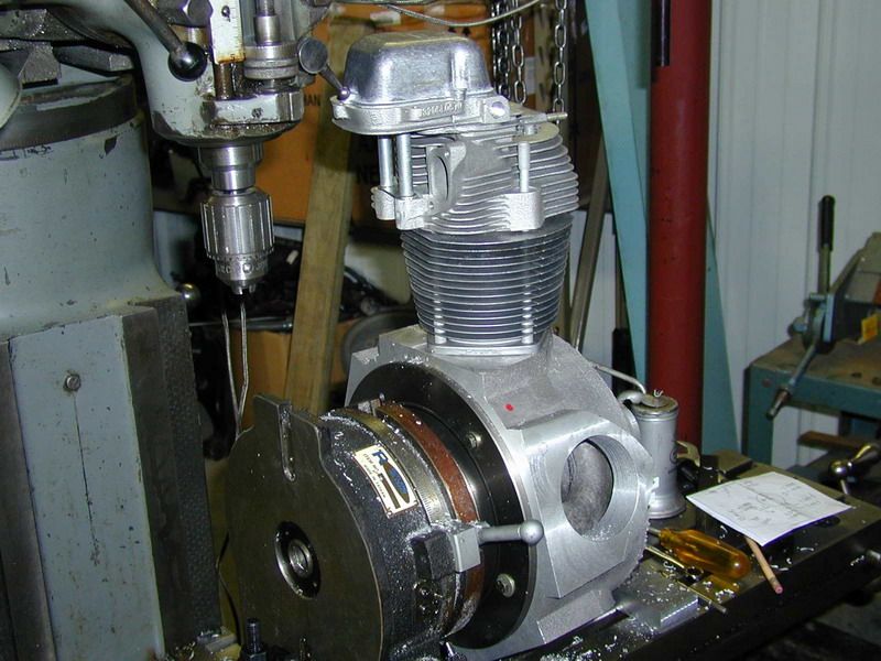

Всё делается на простых станках без ЧПУ

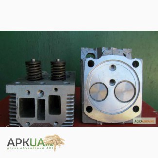

Интересно сколько весит голая дизельная башка...
И до кучи к ней наглухо чугуниевый цилиндр...

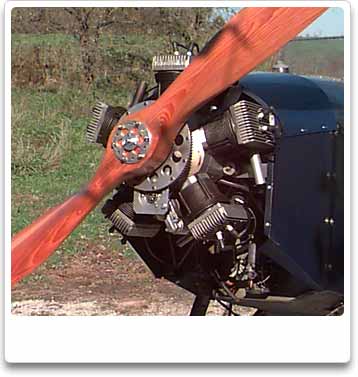

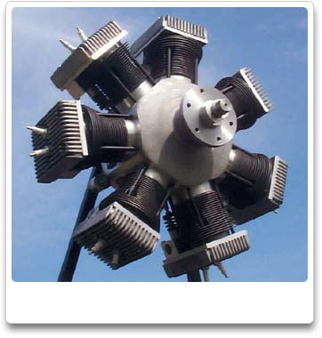

Летают на них, просто как по старинному на том видео клапана крышечкой не закрыты. Это просто самый простой вариант с распиленной пополам головкой от фолькса. Обычно мотор выглядит как на этих фотках.
5 цил R180 75лс на 2150 вес 55 кг
7 цил R220 123лс на 2500 вес 72 кг
Ну или с крышечкой.
