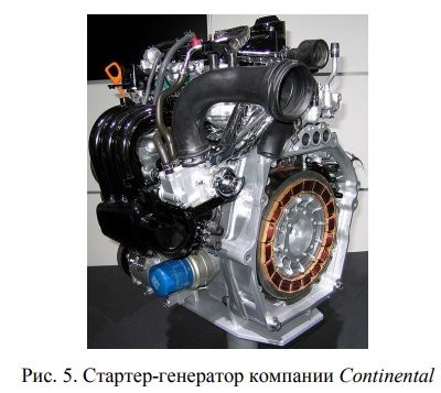

Стартёр-генератор в маховике возможен?
А это мысль!

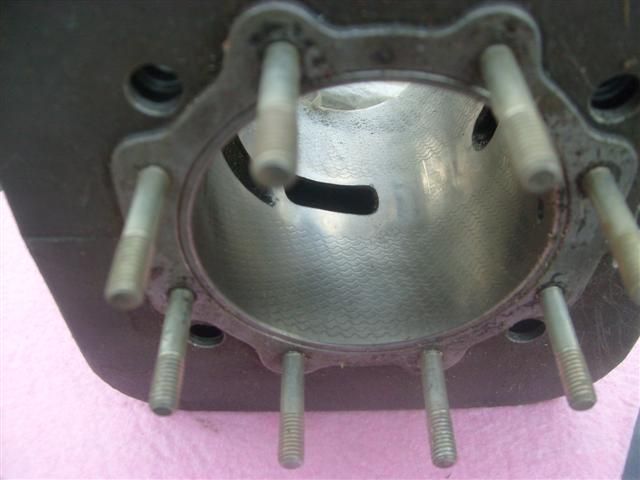

Никто часом не знает как такую бяку внутри цилиндра сделать вместо хонингования 😉
    31,4 КБ · Просмотры: 171
Это цилиндр Пчелки самарской, весь техпроцесс по слухам продали корейцам, когда страну распродавали, т.ч. все вопросы к топменеджерам страны.
Хатя Уфимские двигателисты в курсе , видал у них такое.

я думаю травлением......в 80-е видел как делали двухтактный движок на пчелку.....м-16 кажется там такую штуку делали алмазмым резцом
По любому лазер
Да, как то в ЗР была статья, что в Германии придумали такой процесс - лазер выжигает углерод на поверхности чугуна и образуется сетка каналов. Поверхность цилиндра на фото была похожа. Писали, что процесс внедрен в серийное производство и он не сложен...

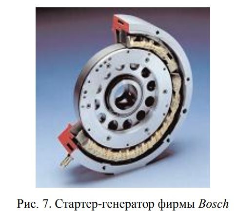

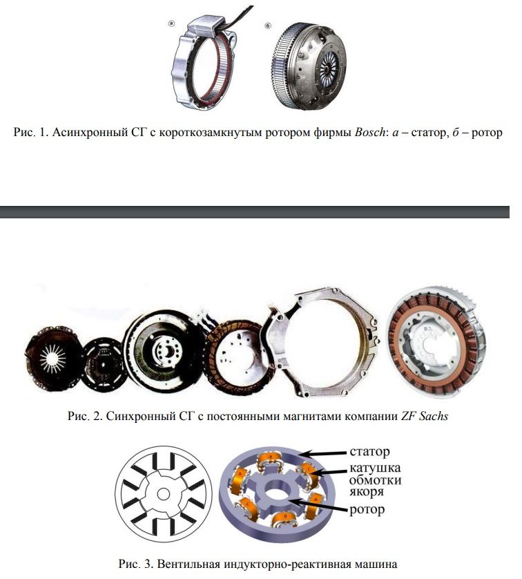

Поинтересуйтесь сколько сие счастье стоить будет.
Маховик весит 14-16 кг, генератор 1 кВт-4,5-5 кг, стартёр для двигателя 130-150 л. с-4-4,5 кг. Очевидно, что можно сэкономить не менее 5-10 кг, в зависимости от конкретных решений по конструкции. Цену нужно сравнивать: стартёр+генератор и стартёр-генератор. Мы же говорим о производстве авиадвигателя. Значит дешевле будет.

Мы делаем 7.5 Кв стартер генератор вместе с силовой электроникой 2,5 кг, 180 т.р.
Если делать из чего похуже цену можно уменьшить раза в 3, но и вес станет 10+ кг. У 125 кубовой Хонды есть ACG стартер генератор. Можно тупо про масштабировать.

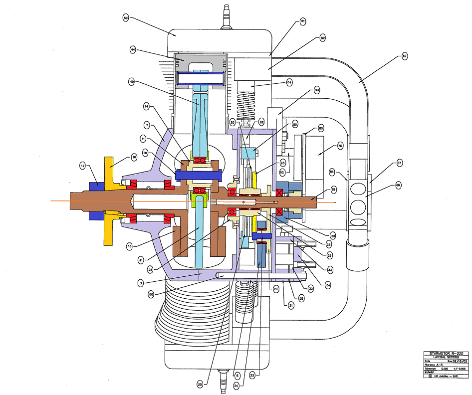

Пару слов про звезду. Была раньше такая фирма HCI aviation. Делали 7 цилиндровые звёзды из цилиндров фолькса жука. Продавали чертежи, отливки запчасти. В момент создания фирмы конструктору было вроде 67 лет. До сих пор есть форум где люди этот мотор строят и обмениваются чертежами. Конструкция простая и технологичная до безобразия. Комплект отливок картера к примеру стоил 390 баксов.
