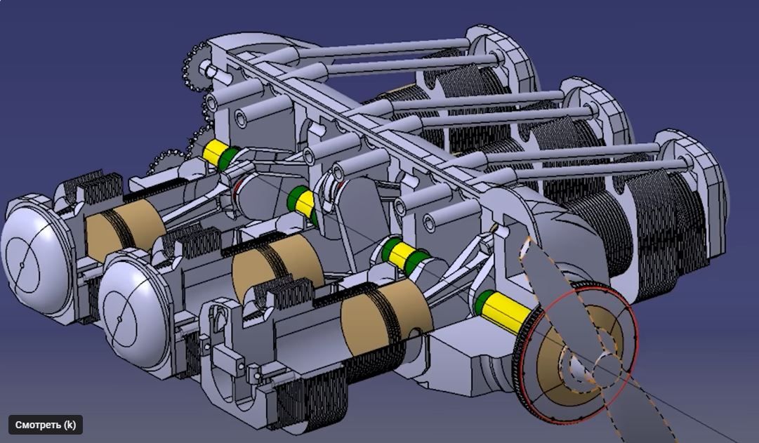

Ответ не будет сильно очевидным. Вообще начинать производство рассчитывая что покупатели будут только самоделы - утопия. Двигатель, копия O-320 120-160лс, может применяться на двух-трёх местных самолетах как везде в мире, ну и некоторых БЛА. Все таки масса 120кг небольшая, и максимальну мощность можно ограничить оборотами, если необходимо.
Полная взаимоменяемость с оригиналом, позволит торговать двигателями и частями на полулегальном международном рынке, не американском.
Фото из ветки про ремонт lycoming
Этот двигатель много проще R912, но для России говорят лучше Rotax. Копия O320 или R912 более актуальна?
М11 доработанная под современные комплектующие и технологии, возможно с несколько изменённой размерностью, например ф110х120.
Прошу прощения, может я пропустил, но на М-11 цилиндры точеные из стальной болванки. Так ли это «народно», как может казаться на первый взгляд?
Все народно лишь бы это был старый двигатель и обязательно звезда с цилиндрами 130 мм. 🙂
Ничего нового российскому народу не полагается. А то ишь....
В целом поддерживаю ход мыслей про аналог М-11 на чуть более современном уровне, тем кому надо 110...115 л.с. при 2000 об/мин на пропеллер до 2,1 метра.
Мне бы раза в полтора послабее и полегче.
Ну и во столько же раз подешевле 😊
P.S. Поршня на 100 мм более распространённые.
Почему из болванки? Можно точить из трубной заготовки. Можно делать из полой поковки с накаткой рёбер охлаждения в горячем состоянии, так делались гильзы на движках "Фокке-Вульфа". Можно делать запрессовку в проточенную винтовую канавку навитой спирали их тонкой полосы, ну и т.д. Как говорится, кому что нравится. Можно вообще отливать моно цилиндры, делать какое либо покрытие или запрессовывать или заливать стальные или чугунные гильзы. Так сейчас делает "Лайкоминг" и тот же "Джабиру".

Жалко ЗМЗ-514 сняли с производства. На его коленвалах и шатунах, а так же поршневых кольцах и гильзах от ММЗ Д-245 (110мм) можно было бы неплохой оппозитник сконструировать. Собственно которым занимался или занимается TRAPPER.
Но пишут вот, что на заказ могут изготовить комплектующие, так что еще есть шанс "заскочить в последний вагон".
Что интересно, эти коленвалы отлиты из стали, а не кованные. 😵
