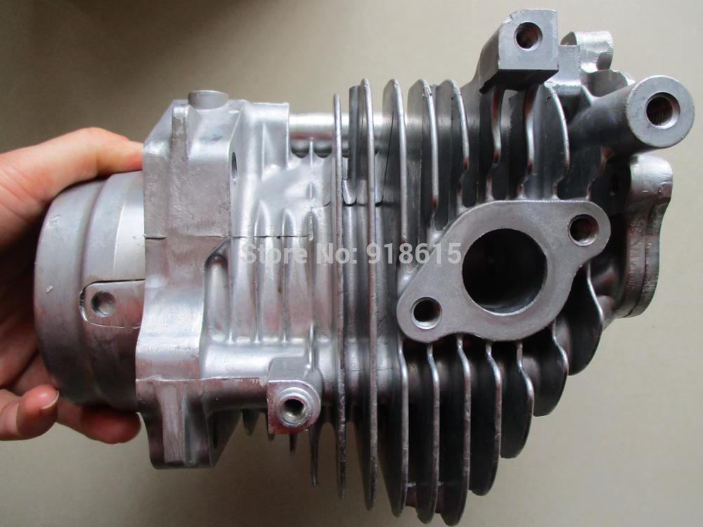

Нашел тот вариант грм, который указал - с одним кулачком:

Цимус в чем - оно делалось хондой, для бедных стран, где 250сс мотоцикл это не просто попо-терка, но и трактор и пилорама и везет 10 людей. И китай это склонировал, есть и на 250 кубиков, есть и на 350. Последний имеет головку с водой если нужно. И работает тоже в более нагруженных транспортных средствах.

Это единственный китайский мотор, который не парит моск, если только это 125. Изначальная 125-ка была "тюнингована" более крупным цилиндром и сейчас имеет объем 150. Родной хондовский мотор 125 кубиков отваливает примерно как китайский 200 или лучше, но это разные моторы. Более. крупные моторы из чины были цепные до недавнего времени, вот с такой цепочкой и выглядят как реальный цимус, в отличие от однокулачковой копии хонды 125, которая всегда их переживает по пробегу. А еще одна их отличительная черта, они даже цепные не едут, не то что однокулачковый.
Почему ? Они и с 4 клапанами есть. Особенно крупные. Однокулачковые макс до 350 кубиков.

Вопрос простой. Если этот грм от мотора с макс оборотами 6000, а мы будем крутить до 2000 - потянет ли это клапана 3 раза тяжелей?
Дело в том, что там нет тяжелых клапанов. С такими же точно клапанами другие моторы крутятся и ограничиватся электроникой на 10000 оборотах. Но смысла нет крутить этот мотор выше шести, он на шести уже начинает ходовую разрушать. Я поставил новый карбюратор, настроил и 200сс сразу же сожрал зубы на звездах (скорость чуть более за сотню в течение 150-ти километров). Коробка тоже начала звонить в тревожный колокол, но помереть не успела, поскольку я избавился от этой табуретки.
