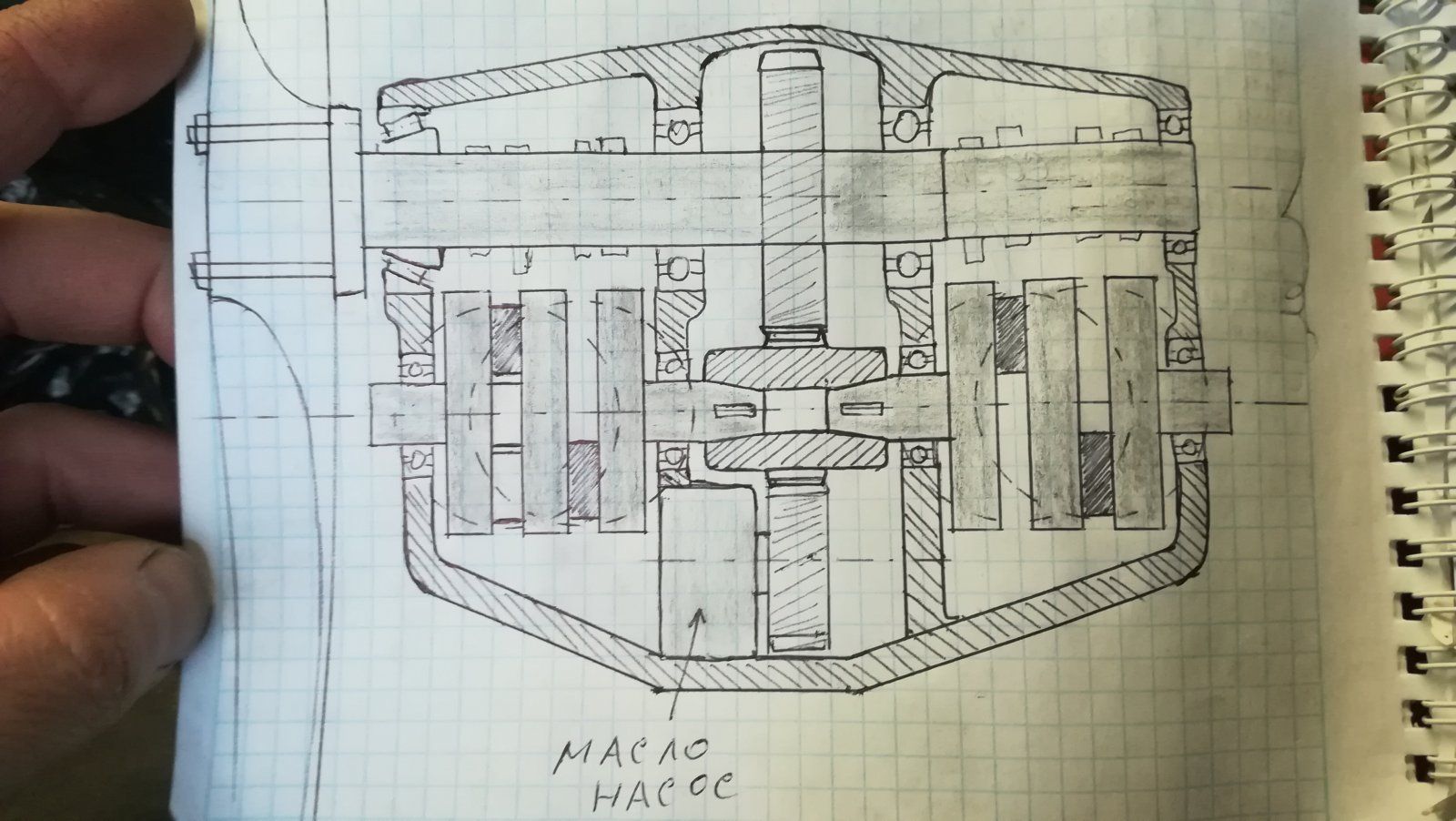

Небыло речи чтобы крутить пропеллер от стандартного распредвала. Шла речь о том, чтобы на вторичном валу редуктора с передаточным числом 2:1 расположить кулачки для толкателей клапанов.
Сейчас даже покажу эту картинку, где в качестве примера два сочленённых коленвала мотоцикла Урал, а толщина Вами называемого "распредвала" в полтора раза толще коленвала.
Ну и какая разница? Распредвал так и остался рапредвалом. От того что Вы его назвали валом КП ничего не поменяется! "Толщину" увеличили уже хорошо. Поставили аж 4 подшипника. Нет Вам ругаться с профессиональными конструкторами полезно...
Да и все равно ГРМ хорошо работать не будет...
Немного опасная схема, если 4 цилиндра оппозит, то возможно возникновение резонанса. Придётся - или развал блока меньше 180гр или шесть цилиндров.
резонанс возможен везде, где на распредвал насажен ВВ. Тут еще будет влияние на ГРМ. Или Вы путаете резонанс, равномерность распределения кр. момента и уравновешенность. Все это разные вещи, но они влияют друг на друга

это просто эскиз или уже кто-то поупражнялся в металле?
Конечно всего лишь эскиз, но в правильном масштабе.
Выходной конец Ураловского коленвала имеет конусную посадку со шпонкой. У меня бы и мысли не возникло всерьёз это городить 🙂
Был бы нормальный фланец, как на авто, тогда можно было бы повертеть в руках и подумать.
Опять началась старая песня 😆
Не винт насажен на распредвал, а кулачки толкателей насажены на вторичный вал редуктора.
Угомонитесь уже.
Угомонитесь уже.
А на вторичный вал редуктора насажен винт. Вот и оставте редуктор и КП с валами в покое....У них свои функции и судьбы...
