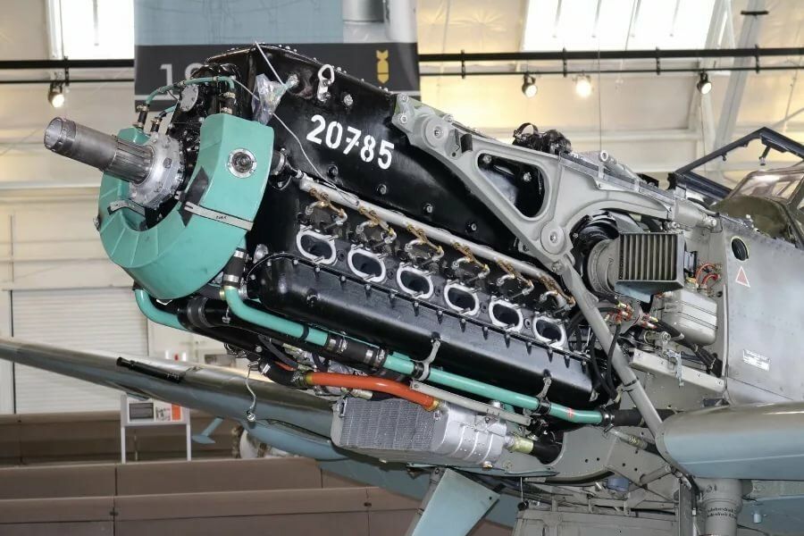

Чем свежее и "заграничнее" агрегат, тем грамотнее он спроектирован и позволяет над собой меньше вольностей. Если уж мотор BMW перевернули, то с моторами УМЗ/ЗМЗ проблем будет меньше. Не боги горшки обжигают.
Если бы боги переворачивали двигатели или клали их набок, то конечно. Но вопрос опять простой зачем? Гаражный вариант для себя это может подойдет, но народный мотор означает серийное производство. Строить серийное производство сейчас на переверных СЕРИЙНЫХ моторах невозможно.
Тут не только в 300 000р. не уложишся, но и в миллион не получиться...
Да и насчет грамотности конструкции СОВРЕМЕННЫХ моторов есть разные мнения...МНогие считают, что их развитие противоречит задачам по созданию народного авиамотора для россиян....
Кто-то в теме поднял этот вопрос. Я привёл пример. И божественных сложностей в этом не вижу. Сам я переворачивать не предлагал. Зачем Вы мне этот вопрос задаёте?
Вам не надоело пургу нести?
Каждый мотор спроектирован под конкретную задачу. Автомобильные - для автомобилей. Дорогие авиационные - как правило для авиации с коммерческим уклоном.
Здесь тема про бюджетную любительскую авиацию, с которой ничего не поиметь, и соответственно для которой учёные КБ ничего путного не проектируют.
