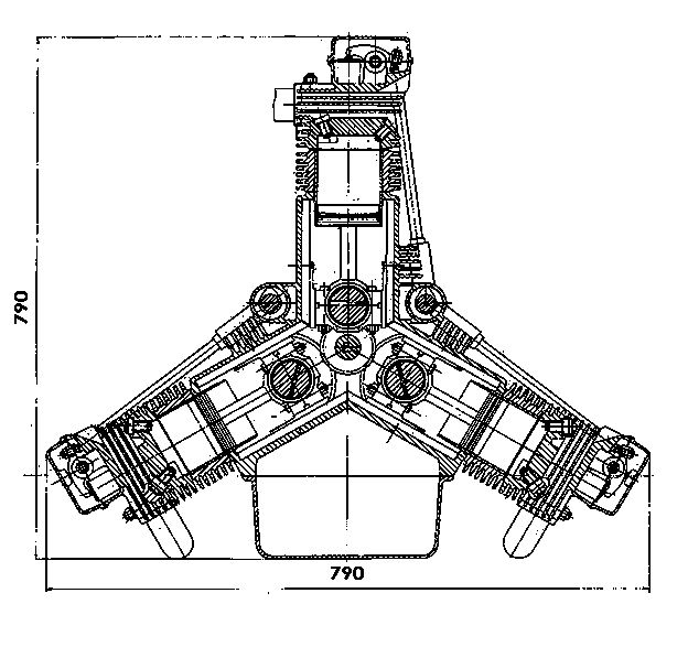

Вы угадали с размерностью нашей звезды. 82х82, 6 цилиндров, двухрядная звезда. Полностью воздушное охлаждение...🙂
К сожалению сейчас налетят николаевы и колосовы и начнется....

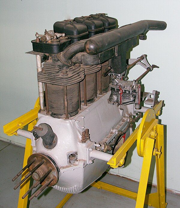

Такое уже было в 27 году
87 лошадей, 130 кило, 1900 оборотов, 5 литров
Это бы повторить или Вальтер. Но и это - фантастика.

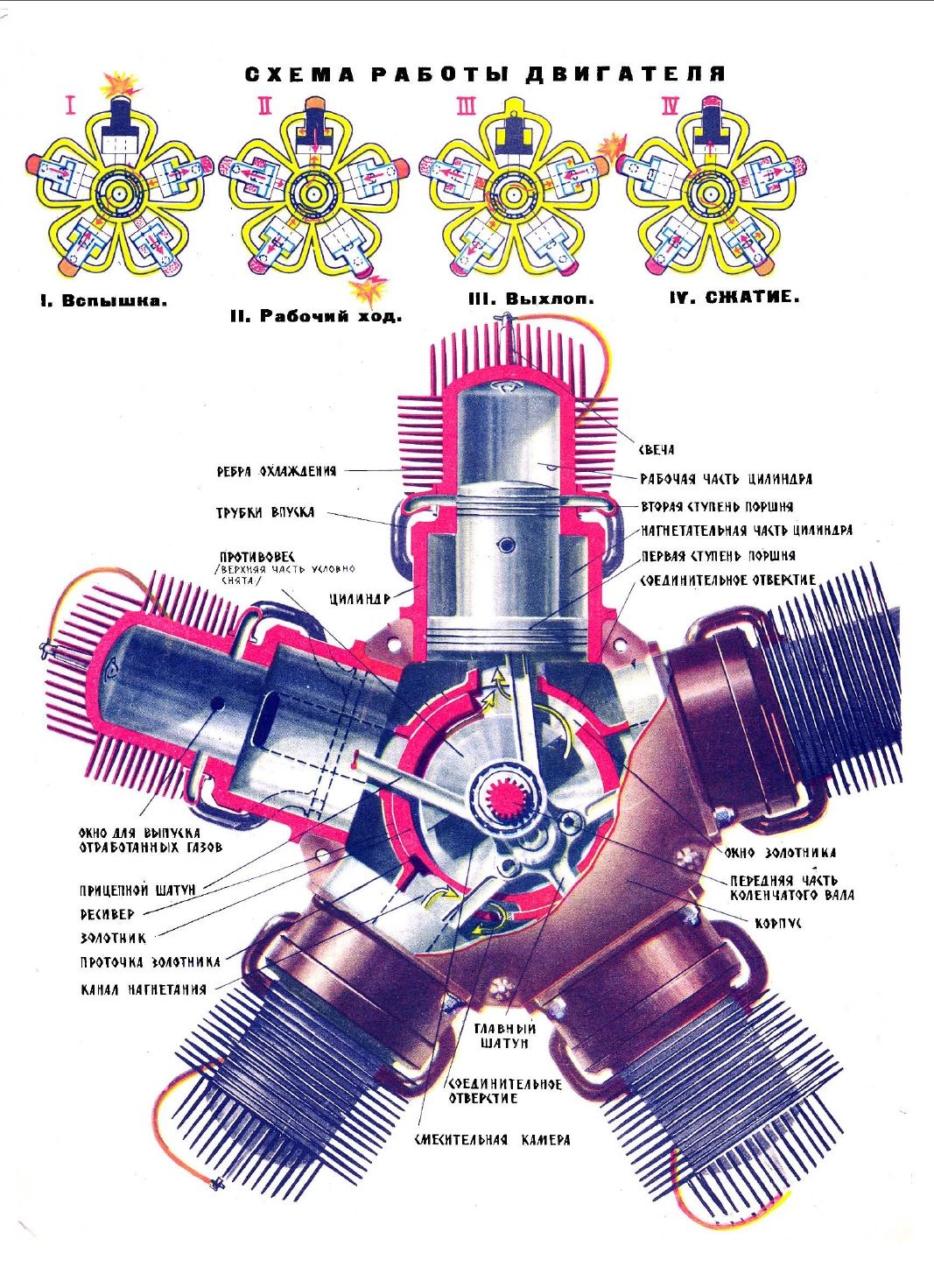

Хорошо забытое старое...
Думаю, у автора этого двигателя В.Полякова не было никаких особых ресурсов, не входил он в верхние 10% элиты, не знал, что такое НТЗ (никому не нужная наукообразная белиберда). По мощности и простоте конструкции такой двигатель и сейчас вполне интересен. И, думаю, по стоимости вполне.
Это двухтактник.
