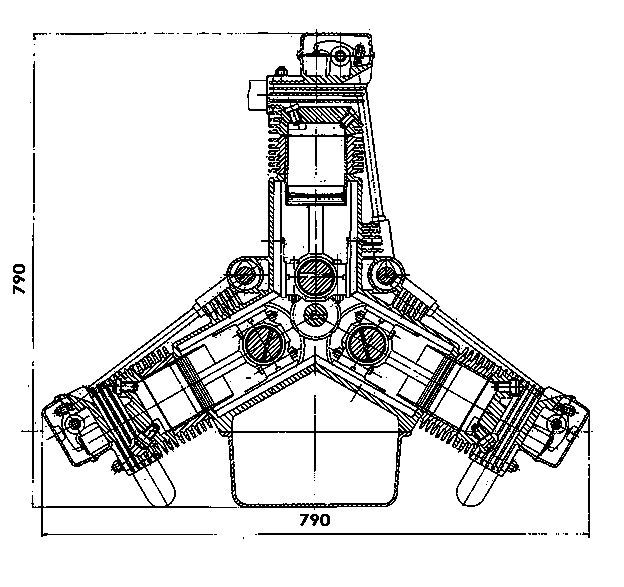

Конечно всего лишь эскиз, но в правильном масштабе.
Выходной конец Ураловского коленвала имеет конусную посадку со шпонкой. У меня бы и мысли не возникло всерьёз это городить 🙂
Был бы нормальный фланец, как на авто, тогда можно было бы повертеть в руках и подумать.
Посмотрите как соединяются полуколенвалы двухцилиндрового ижака, возможно можно попробовать так. Такой метод использовал один знакомый, когда собирал двух цилиндровый скутер из двух моторов. Там тоже нет фланцев нигде, но не рассыпался, и даже был продан.
[/ЦИТИРОВАТЬ]
Здесь рассыпется точно. Тут же еще на этот "соединитель" специально повешена шестерня, связанная с валом, на котором сидит ВВ. Так все сделано для того что бы обязательно рассыпалось. И здесь продать ничего не удастся точно...🙂
И кстати сам соединитель с шестерней опирается только на два конуса и все. Меня бы в нашем КБ за такое "решение" повесили бы за ноги ....

Ваш бесшатунник может масштабироваться вверх? Например, хотя бы гипотетически, заменить тот же М503? Такая многоцилиндровая версия сможет работать с вертикальным коленвалом? Насколько он многотопливный (дизтопливо, газовый конденсат, сырая нефть)?
[/ЦИТИРОВАТЬ]
Ну так у Баландина он и был как М-503. Эти два двигателя - и Баландина и М - 503 делало одно ОКБ - 500. Отсюда и название авиадизеля. ОКБ - 1 это М - 503 Яковлев, а ОКБ - 2 это Баландин. Мощность построенного двигателя Баландина который проходил официальные испытания - 3200 лс. Так все было масштабировано еще тогда. Мы наоборот уменьшали двигатель Баландина. У него самый маленький цилиндр был 125 мм. У нас самый большой 76 мм. Пока.
Теперь по РП - многотопливность почти абсолютная, так как Кушуль проверял свой двигатель на эталонной смеси, которая вообще детонационной стойкостью не обладает. Ну не нитроглицерин конечно но цетановое число около 0. Это есть в его книге. Ну а испытания на скипидаре я видел сам своими глазами в 1995 году.
Двигатель Костина доводили по СС до 16,7 единиц (по другим данныи ло 16,2). это двухтактный мотор, поэтому действительная СС там была меньше, но на СС = 13 вышли точно - началось самовоспламение топлива. Топливо было бензин А - 76. Эталонный двигатель на СС более 13 работать на бензине А - 76 отказался.
