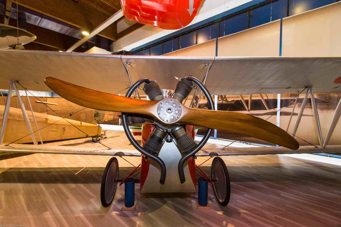

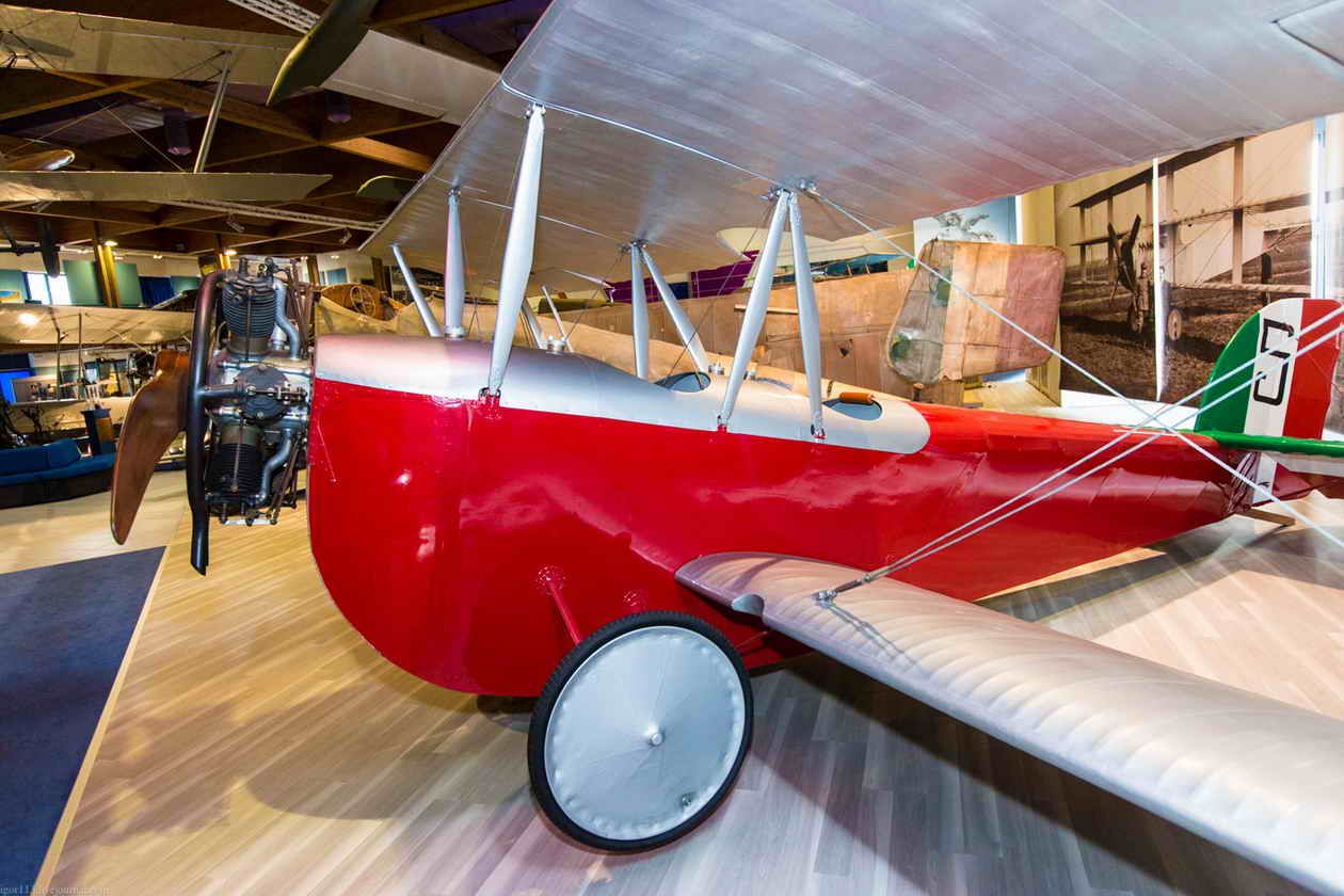

чисто для коллекции в тему ветки
из этой ветки Igor113 :https://igor113.livejournal.com/853798.html
Народный итальянский двигатель Anzany 20х годов- 2х рядная- шестицилиндровая звезда
