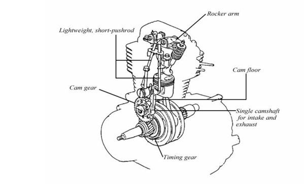

Смотрю на картинку, не могу понять одну вещь: каким образом кулачок распредвала "под углом" воздействует на штангу толкателя?
Толкатель стоит прямо к кулачку, штанга под углом на сферическом подпятнике. Так делается на большинстве оппозитов унаследовавших ЦПГ со "звёзд". Были и обратные истории, параллельные штанги от оппозитов, установленные на звёздах.

Нет в головках как и у большей части звёзд клапана и коромысла под углом к оси цилиндра и параллельны штангам. Боковые нагрузки при угле штанги порядка 10 градусов в толкателе ни о чём. Однако доступных и недорогих ЦПГ от М14 или других звёзд всё равно нет и не предвидится, так что развивать тему нет смысла.
У мотоциклов Хонды - на картинке несколько перегибов по пути толкателей и 17000 крутят...

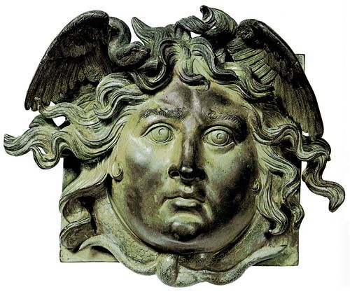

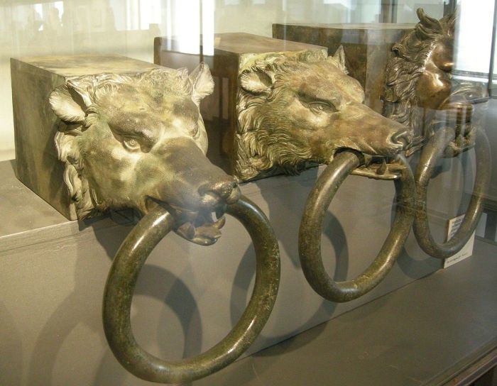

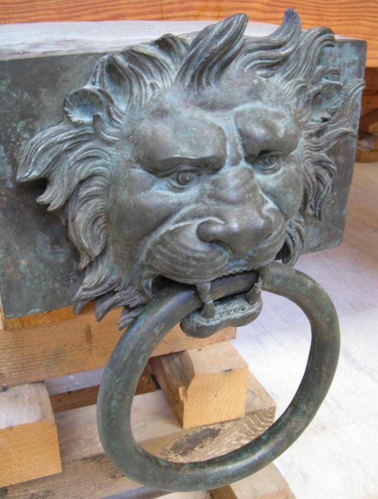

Качество литья 50 лет до Н. Э. (до нашей эры):

mikoma сказал(а):
Смеси, формовка дорого Качество литья 50 лет до Н. Э. (до нашей эры):
Было бы желание. Скульптурные изделия формуются по восковкам, либо по моделям (кусковая формовка), ну и последующие отделочные работы отливок, в виде чеканки, зачистки и т.д. и т.п. ХТС вещь конечно замечательная, но делаете авиационный двигатель, а не тракторный.
Да, к стати, коэффициент теплопередачи у рёбер цилиндров, полученных точением гораздо выше чем у литых ,с повышенной шероховатостью. Почитайте книги Мацкерле и Поспелова и меньше слушайте Ковалёва. Он конечно хороший человек, но имеет "специфический" взгляд на многие вещи, в том числе и на литьё.
