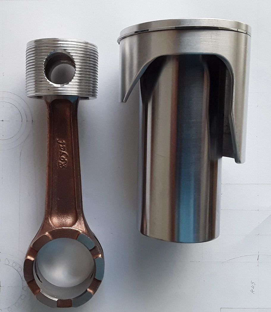

bez_bashni сказал(а):
Где посмотреть более подробную информацию по форме поршня и потрохам цилиндра ?
Очень здорово, что не нужно герметизировать картер-и все 4 шатуна х-образного мотора повесить на одну шейку коленвала...
У греков потроха поподробнее http://www.kartnews.gr/2016/02/ryger-engine-125-revo.html
и хвастушка про 30000 оборотов
[ch922][ch953][ch957][ch951][ch964][ch942][ch961][ch945][ch962] 125 [ch954][ch965][ch946][ch953][ch954][ch974][ch957] [ch949][ch954][ch945][ch964][ch959][ch963][ch964][ch974][ch957], 30.000 [ch963][ch964][ch961][ch959][ch966][ch941][ch962] [ch964][ch959] [ch955][ch949][ch960][ch964][ch972] , 70 [ch940][ch955][ch959][ch947][ch945] [ch953][ch960][ch960][ch959][ch948][ch973][ch957][ch945][ch956][ch951], 80% [ch954][ch945][ch952][ch945][ch961][ch972][ch964][ch949][ch961][ch949][ch962] [ch949][ch954][ch960][ch959][ch956][ch960][ch941][ch962] [ch954][ch945][ch965][ch963][ch945][ch949][ch961][ch943][ch969][ch957] !!!
Вот ещё пример переделки в Ругера из обычного энтузиастом -  на картинке

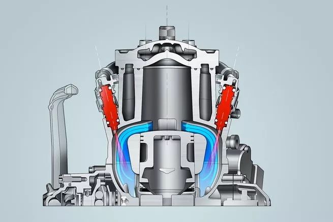

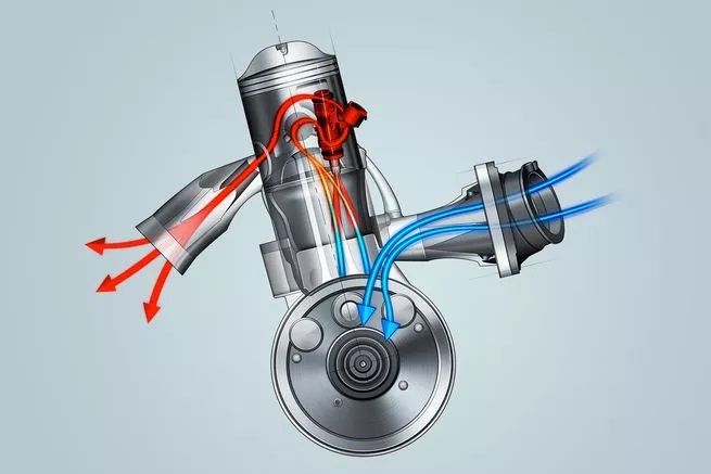

Motorist_53 сказал(а):
В Украине отработали систему непосредственного впрыска со стороны продувочного канала на камеру сгорания
Эта та, которая в KTM 300 EXC применяется ? 🙂

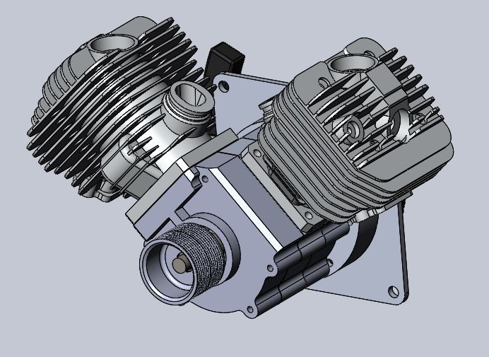

lapshin сказал(а):
У нас сейчас в производстве 2-цилиндровые V.
Пары таких 6кг 240 кубовых как на картинке хватит для полёта 115кг без редуктора 🙂

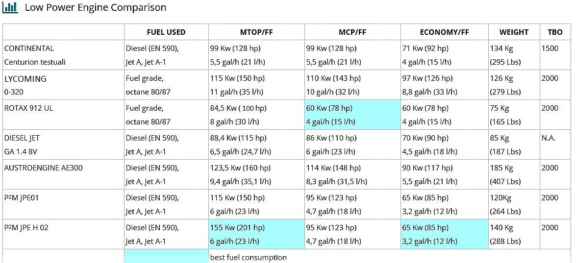

Мы делаем гибриды ДВС + электрический + буферная батарея на несколько минут, тут можно согласовать характеристику комбинированной силовой установки с нагрузкой на всех режимах. Контроллер нашего гибрида полностью собственная разработка.
При самом пессимистичном раскладе получается +40 процентов дальности.
+ при выходе из строя или электрики или бензинки, полёт в большинстве случаев можно продолжить...
А вот чего добилась мелкая итальянская компания http://www.purepowerm.com/en/
100кг       115кв         9 литров в час
Ещё ссылочка http://www.scalewings.com/en/projects/aerohybrid
