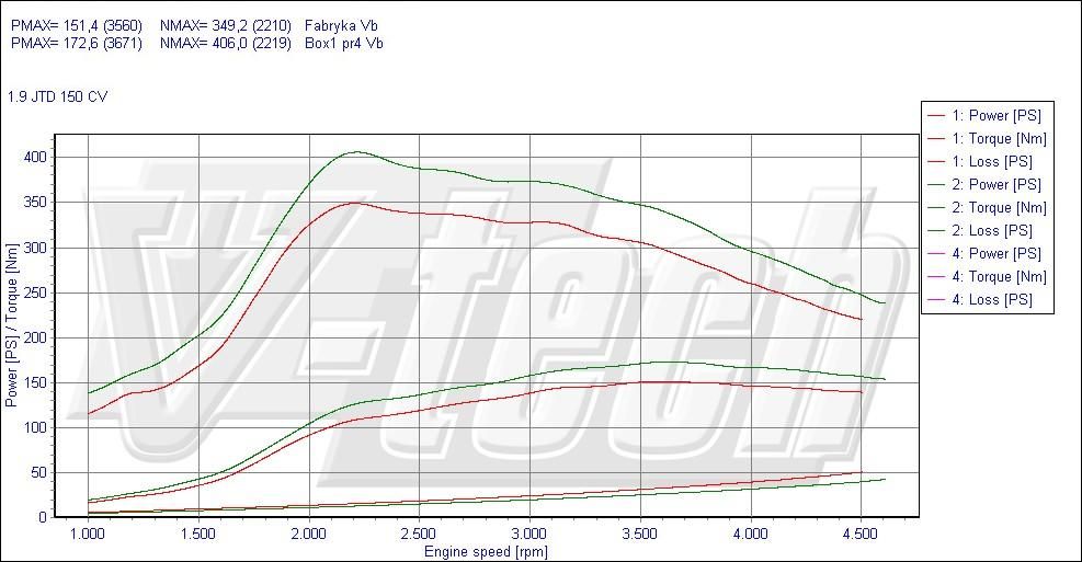

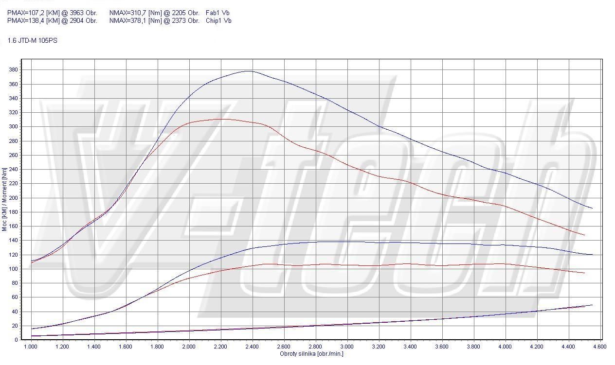

Pisman сказал(а):
136лс с 1,5л дизеля
Дизельный двигатель Альфа Ромео 156 объёмом 1.9
Кривые по серединке заводские на 150 сильный и 170 вариант.
Вторая картинка тюнинг 1.6 литрового.

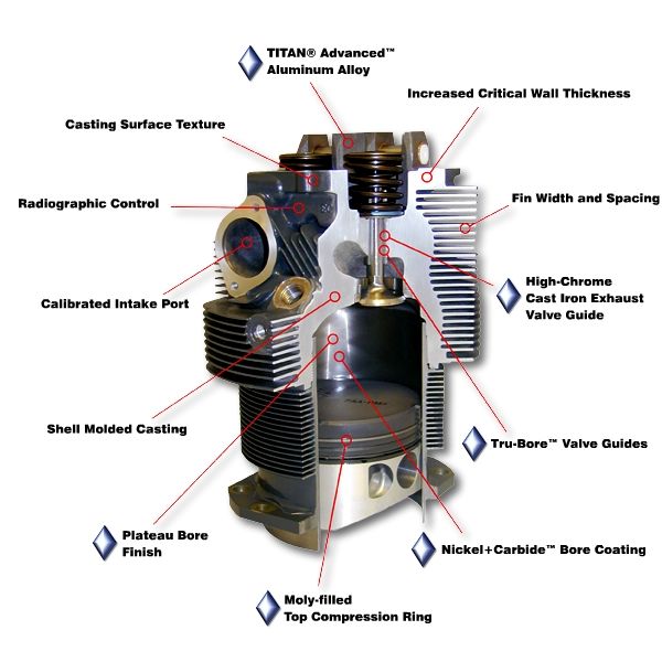

номинальный диаметр цилиндра и поршня О-320
По Википедии
Bore: 5.125 in (130.18 mm)
Stroke: 3.875 in (98.43 mm)
Поршень которые есть у нас имеет диаметр по юбке 129.92 а сам цилиндр 130.05
Или википедия ошибается или у титана поршни метрические. Скорей всего первое

MiG17_RUS сказал(а):
Скажи пожалуста номинальный диаметр цилиндра и поршня О-320 лайкоминга
Смотрим техническую документацию по ремонту. Лимиты О-320:
Поршень (минимальный диаметр):
Верх 5,079 in (129,007мм)
Юбка 5,109 in (129,769мм)
Цилиндр
(из таблицы для азотированных):
5,1245 - 5,1305 in (130,1623 - 130,31мм).
Для plain steel и хромированных указан только бОльший размер как "max".
