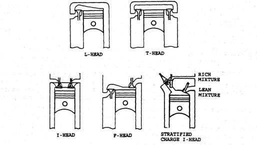

Не нравятся вам нижнеклапанники
Не обращайте внимания.
Все варианты расположения клапанов на картинке производятся и сегодня. Некоторые в экстремальных случаях. Так мотор самой древней конструкции T скушает без детонации всё что горит и не подавится. Степень сжатия в D-мотор = 8 вполне достаточная, а экономичность на уровне ротакса 912. Меньший кпд в камере сгорания компенсируется меньшими потерями на трение низко оборотного короткоходного безредукторного мотора. Надёжность конструкции в целом, при одинаковой культуре исполнения будет несравнима.
К примеру V-образные 8-цилиндровые нижнеклапанники форда до сих пор один из любимых моторов тюнеров, по ним и целые сайты и свежие книжки печатают. Производился крупно серийно в разных вариантах в технически отсталых североамериканских штатов с 1923 по 1973 и вошёл в 10 лучших моторов 20 столетия 20th Century WardsAuto. В этом списке 4 мотора нижне клапанные...
Но наш народ, избалованный обилием доступных авиационных моторов для СЛА, устаревших конструкций века 20 не приемлет...

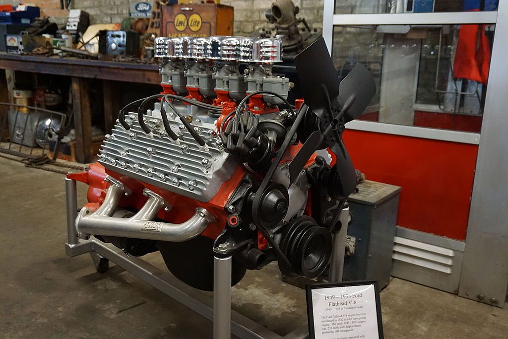

Motorist_53 сказал(а):
Вот, вот. Всем подавай хайтек.
10 двигателей, которые перевернули мир
4 место 8-цилиндровый нижнеклапанник Форд. Серийно производился 50 лет, а крупной серией с 1932 по 1953
Поршень   Ход     Сжатие    Мощность@обороты       Момент
  89           111       6.8:1            145@3600                 305
Пресловутая топливная экономичность. На 1.5 тонном пикапе (c 3-скоростной коробкой) Форд получается следующее
This truck has a 3.5:1 ratio rear end and rolls on 205-16 radial tires. I drove at between 2500-3000 RPM, and acheived a miserable 15 MPG. При переводе на более понятные показатели получим 15,68 литров на 100 км. Многие моторы отходили больше миллиона.
Сравним с современной Газель-Некст. Из интернета средне-взвешенное. Не могу сказать ничего плохого про 2,7-литровый агрегат, которому 107 сил, мягко говоря, маловато будет. По расходу скажу, что в городе стараюсь укладываться в 14 литров летом и 17 литров зимой. Мотор стал сложнее, а особого радикального прогресса не видать...
Производство грузовичков с "устаревшими" моторами возобновляется в Бразилии для езды на топливе с большим содержанием плохо очищенного спирта.
Сегодня тюнеры выжимают из этих моторов 700 л.с.

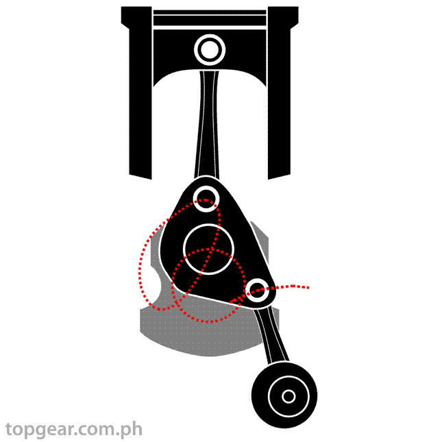

Не в тему, но мультики интересные, авто двигатель 268 л.с. 137кг
сбалансирован, регулируемая степень сжатия 8-14, практически нет бокового усилия поршня при рабочем ходе
[media]https://www.youtube.com/watch?v=EHiO0x--jZA[/media]
[media]https://www.youtube.com/watch?v=79LjflIo-5I[/media]
INFINITI VC-TURBO - первый в мире двигатель с переменным коэффициентом сжатия, способный трансформироваться в зависимости от ситуации для оптимизации мощи и эффективности.
Спустя более 20-ти лет научно-технической работы он стал крупным технологическим прорывом. А технология VC-TURBO (Variable Compression-Turbocharged) в целом открыла новую главу в истории двигателей внутреннего сгорания. Более 100 прототипов прошли испытания на пути к созданию подлинно инновационного бензинового мотора. Благодаря многорычажной системе, способной адаптировать высоту хода поршней, новый двигатель плавно переключается между коэффициентами сжатия 8:1 и 14:1. Более низкие значения обеспечивают высокую мощность и крутящий момент, а высокий коэффициент сжатия снижает расход топлива. В результате двигатель демонстрирует выходную мощность 4-цилиндрового турбодвигателя и расход топлива, характерный для дизельных моторов

Валерий, видите, как японцы стараются уйти от традиционной схемы КШМ? 20 лет пахали, сделали 100 прототипов. Будут ли люди так делать, если КШМ всем хорош?
