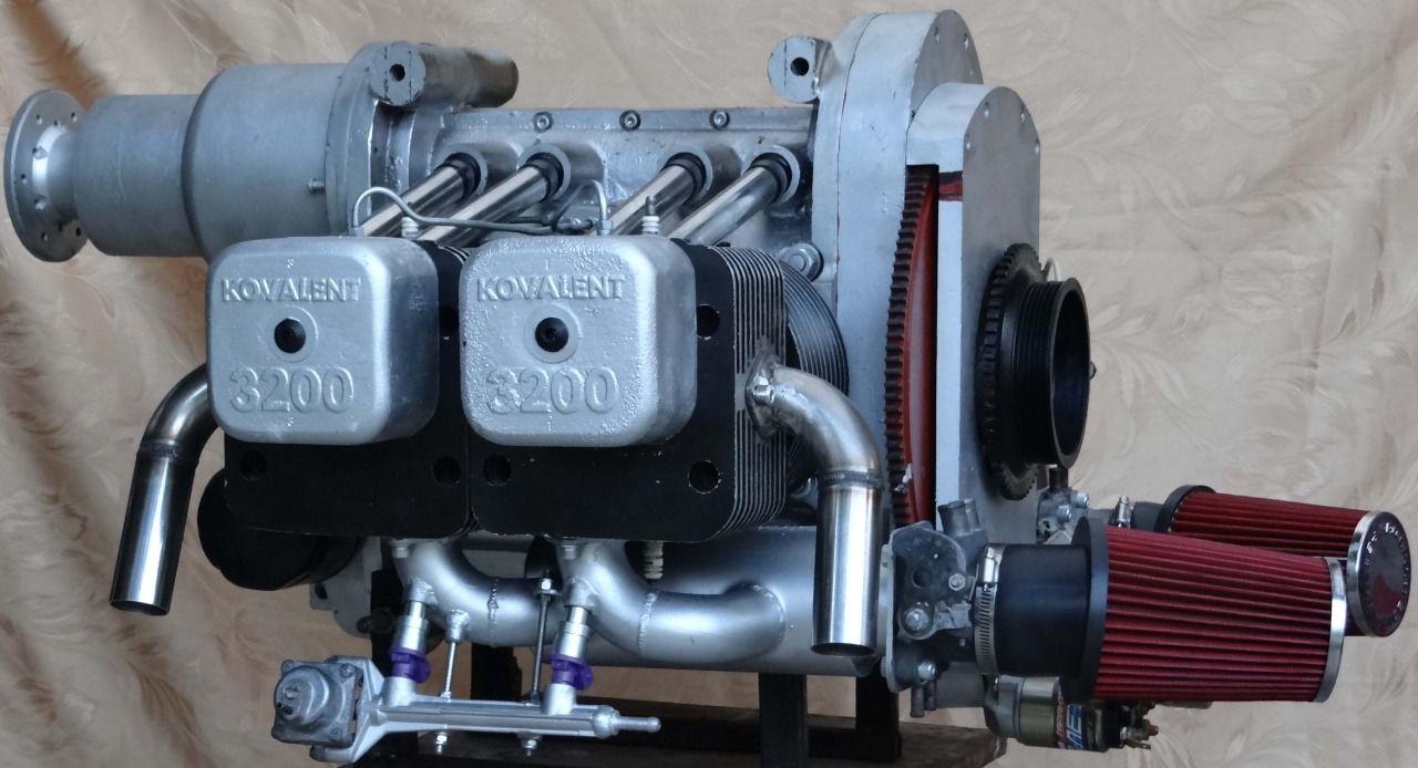

Может кто скажет что это? Вроде в Москве кто-то делает 220 л.с.

В крейсере меньше 110 гр/л.с.час
Чё, правда что ли?
Диаметр 100; ход 100. Объём 3200 никак не получается.
