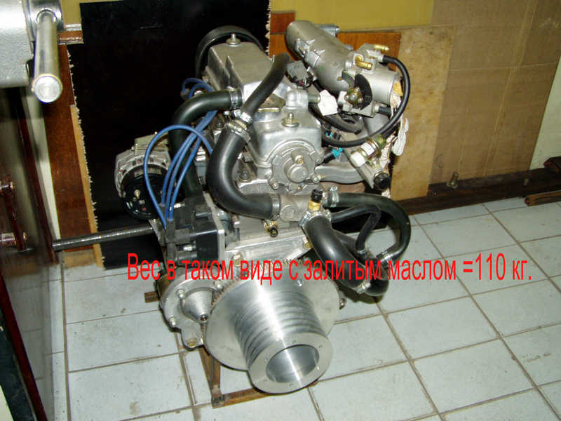

Масса великовата. Добавить сюда радиатор с тосолом, вторую часть редуктора, винт и масса становиться неприемлемой. По крайней мере вертолеты с ними не летают, разве что на самолет. А с 16-ти клапанной головкой еще тяжелее.
Да и далеко не всем нравиться истошно-ревущий звук мотора на оборотах за 5 тыщ. Все таки это полет, а не спортивная гонка. Поэтому эти 160 сил и нафиг не нужны такой ценой.

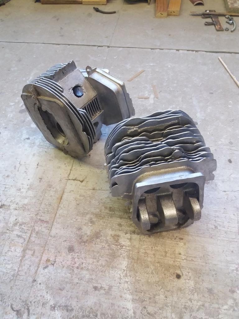

Думаю вот попробовать использовать коленвал Ваз с ходом 75,6мм с родными шатунами, а поршень 92мм поставить. Нагрузка на колено получается примерно такой же как с поршнем 82мм но с ходом 88 мм. Ведь есть такие колены в линейки Ваз, значит проходит по прочности.
Естественно это будет оппозит воздушник. Объем получается 2 литра.
Масса, как показывает моделирование не превысит 60 кг, а мощность 80 с копейками при 3000 об/мин. Соответственно имеется в виду безредукторник.

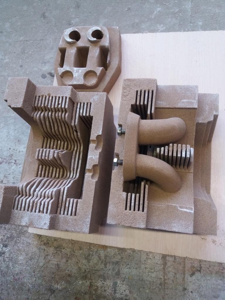

Сейчас приедет 3д принтер, заказал, разберусь с ним малеха и начну печатать на нем литейные модели. Дело должно пойти веселее.

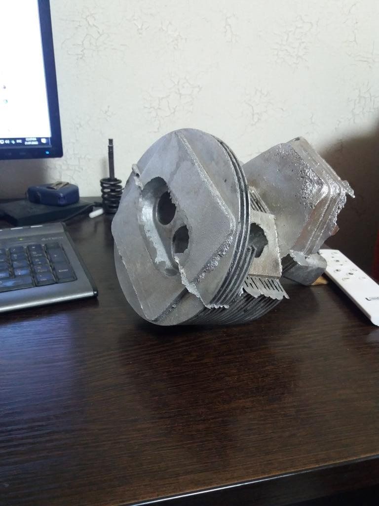

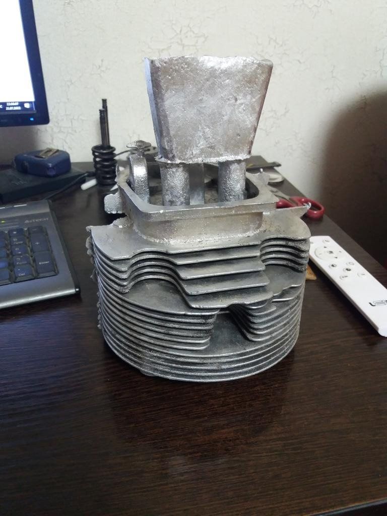

Самое сложное - головки, вроде осилил. Рука еще конечно не набита, есть дефекты, но работать с этим материалом уже можно.
На фото первая более менее удачная отливка (4-тая попытка), вначале никак ребра не проливались. И зараза ж такая песок просыпался в форму клапанной коробки, на фото виден дефект.

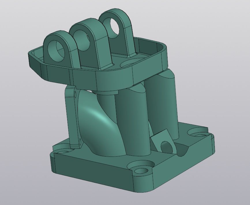

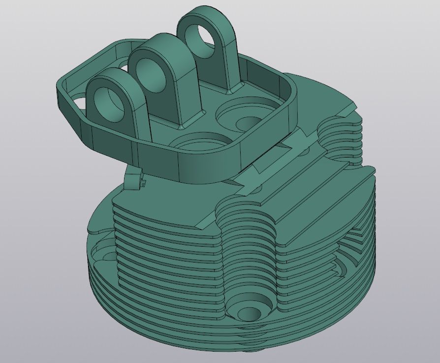

Так выглядит без ребер, само тело головки.

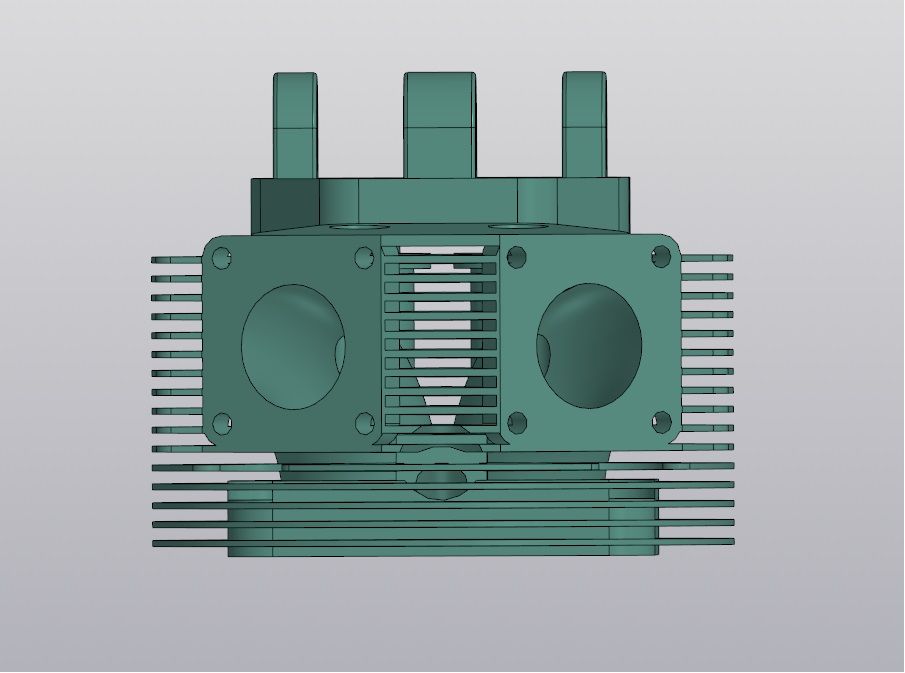

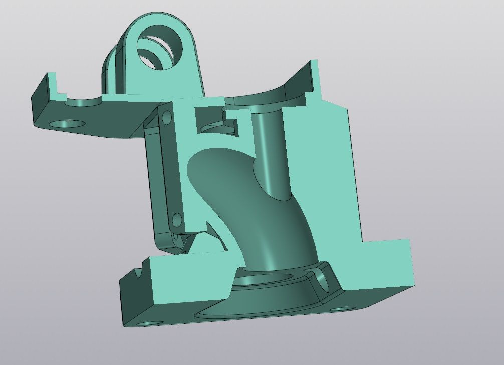

То, что выходы и входы так задвинуты внутрь. Это оказалось единственным решением, чтобы не делать головку навинчивающуюся или моно-цилиндр а использовать шпильки.
