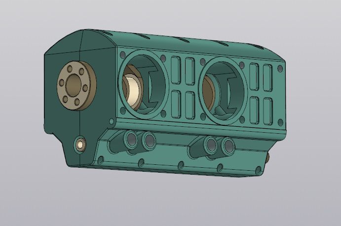

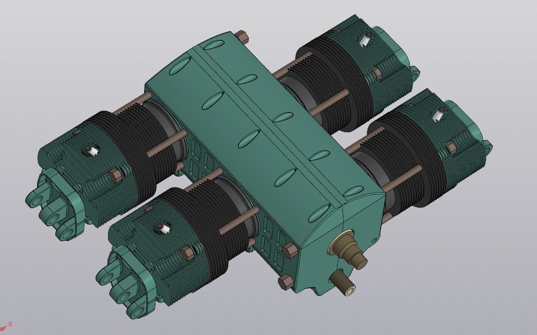

Думаю вот попробовать использовать коленвал Ваз с ходом 75,6мм с родными шатунами, а поршень 92мм поставить. Нагрузка на колено получается примерно такой же как с поршнем 82мм но с ходом 88 мм. Ведь есть такие колены в линейки Ваз, значит проходит по прочности.
Естественно это будет оппозит воздушник. Объем получается 2 литра.
Масса, как показывает моделирование не превысит 60 кг, а мощность 80 с копейками при 3000 об/мин. Соответственно имеется в виду безредукторник.

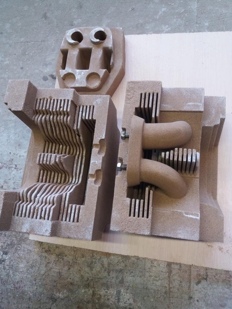

Сейчас приедет 3д принтер, заказал, разберусь с ним малеха и начну печатать на нем литейные модели. Дело должно пойти веселее.

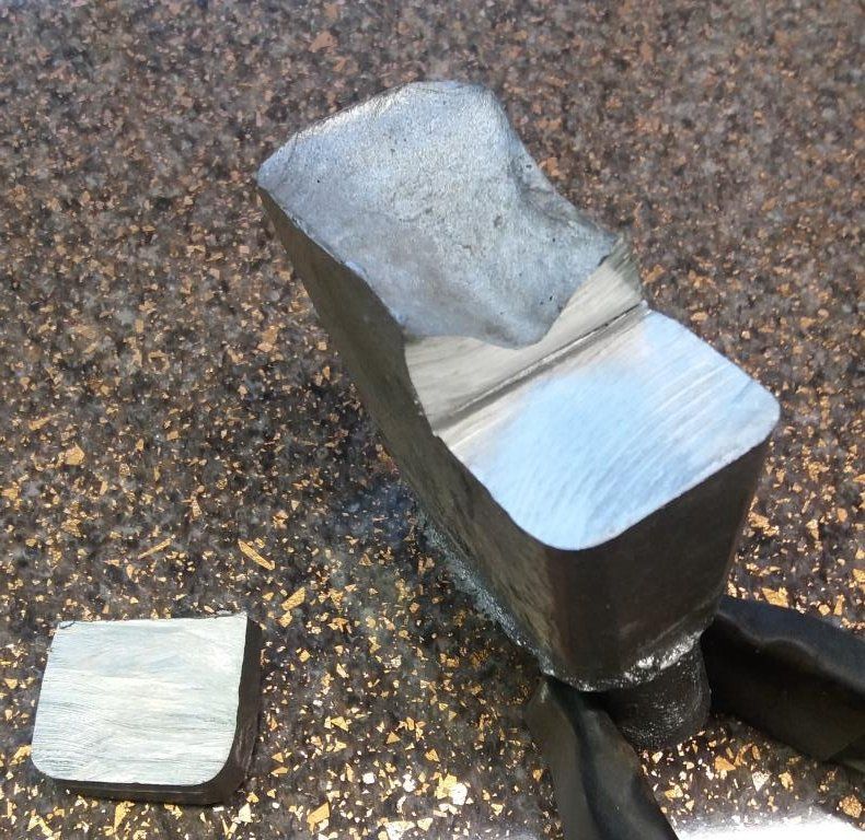

Самое сложное - головки, вроде осилил. Рука еще конечно не набита, есть дефекты, но работать с этим материалом уже можно.

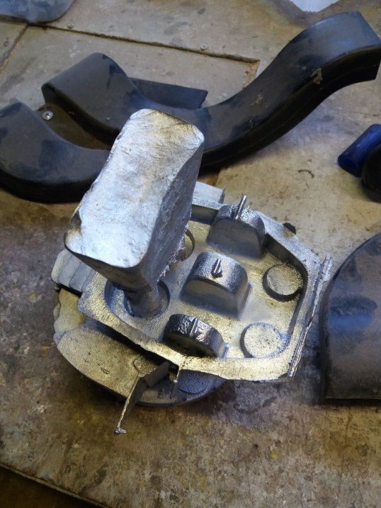

На фото первая более менее удачная отливка (4-тая попытка), вначале никак ребра не проливались. И зараза ж такая песок просыпался в форму клапанной коробки, на фото виден дефект.
Так выглядит без ребер, само тело головки.
То, что выходы и входы так задвинуты внутрь. Это оказалось единственным решением, чтобы не делать головку навинчивающуюся или моно-цилиндр а использовать шпильки.

Редуктор конечно можно поставить, но большого смысла нет. Потому что клапана от Ваза, не пропустят большой поток. Лучше подумать о производстве собственного колена на 6 цилиндров. Да в принципе и звезду можно сваять если что. Цилиндр с головкой спроектированы так, что подойдут и на 6-ку и на звезду.
Но не будем загадывать. Надо собрать сначала простейший вариант на базе колена от Ваза, а там видно будет. И на этот вариант времени уйдет уйма.
Лил в ХТС. Задачка оказалась нетривиальной, честно скажу. По крайней мере для гаражного уровня.
Вес головки получился 2,15 кг.
Толщина и расстояние между ребрами ?
ХТС домашнего разлива (кварц и пару % эдп) или заводской ?
Тут для уверенного пролива, еще бы напора сантиметров 10 имхо.
Шаг ребер 5 мм, толщина ребра 1,8 скраю, 2,2 у корня.
Да, полтора процента ЭДП. Песок, мою и отсеиваю нужную фракцию.
стержни жидкостекольные.
Скорость пролива ограничиваю, для спокойной заливки, иначе бурбули в ребрах. Но еще надо экспериментировать.
Не пробовали душники в рёбрах накалывать? Можно конечно попробовать в рёбрах модели сделать съёмные душники-стержни. После полимеризации вяжущего в опоке повыдёргивать эти стержни. Ну это так, вариант. У вас одна свеча на камеру? По поршню, может проще сделать полностью фрезерованный поршень из проката?
Кипение металла на жидкостекольных формах довольно распространённое явление. При тонкостенном литье нужно подсушивать формы.
Нет две, снизу и сверху. Признаться чуть мозг не спалил, пока скомпоновал головку так, чтобы и шпильки были, и каналы не мешали обдувки головы, и свеча была со стороны штанг и им не мешала и эти штанги не мешали впуску выпуску.
Да, есть такой момент. Прокаливаю.
Неограничивай. Лей с поворотом. Как пиву в кружку наливают. Но нужен помошник. Или подобие станка. Tilt-casting по ихнему. Счас найду.
