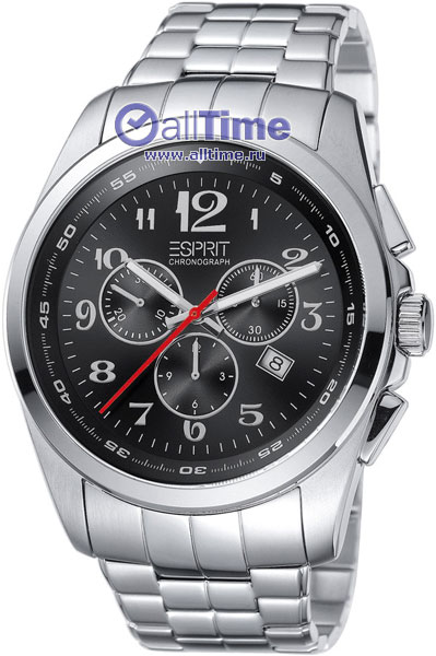

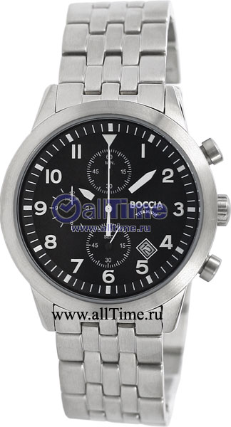

Esprit ES102201004

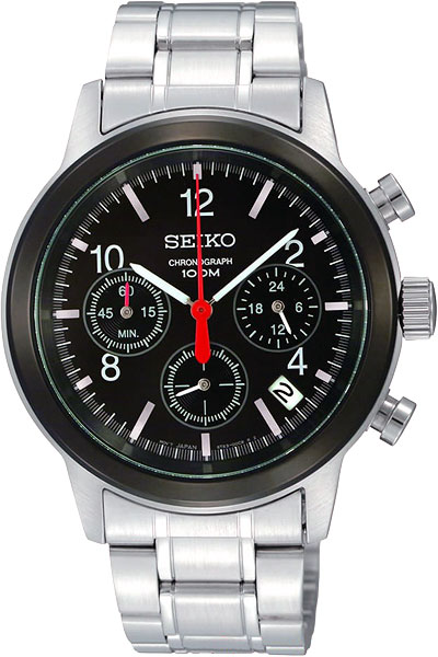

Seiko SSB011P1
Boccia Titanium BT-3772-02

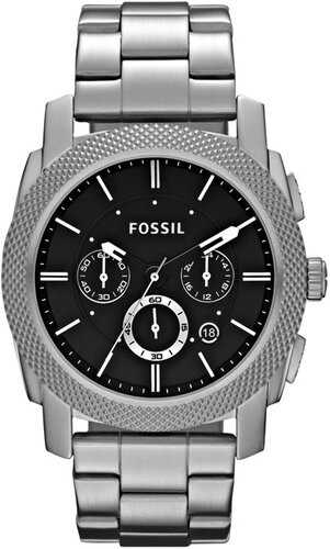

В свое время тоже озадачился покупкой часов с авиационным хронометром, так как не на всех аппаратах установлены АЧС-1 или полетные таймеры. Вот уже несколько лет пользуюсь такими часами:
http://www.ankershop.ru/naruchnye/amerikanskie/fossil/fossil_fs4776/
Весьма удобная вещь - есть большая секундная стрелка, есть отдельный циферблат с секундомером, отдельный циферблат с минутами полета, отдельный циферблат суточного времени, окошко с датой.
Из минусов - недолговечный браслет, он хоть и из нержавеющей стали, но ржавеют и ломаются оси в местах стыка его секций.

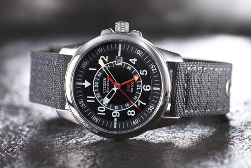

Обнаружилась вот такая модель: CITIZEN ECO-DRIVE BJ9130-05E. Доп. стрелка времени UTC (24часа) и окошко даты. Стоит намного дешевле Юнкерсов и Цепеллинов, приведенных Лодочником. В Россию не поставляется, но с Ебэя или инет-магазинов из Англии можно прикупить в пределах 5000р.
Обзор на Watch.ru
