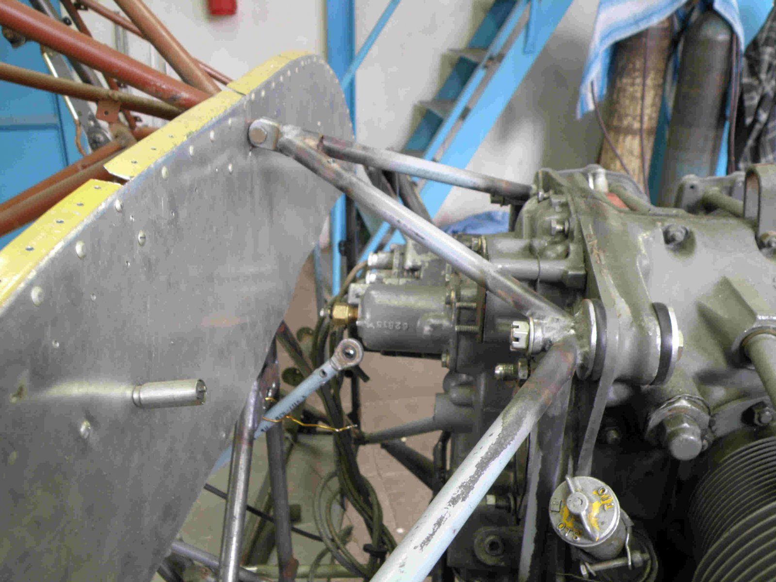

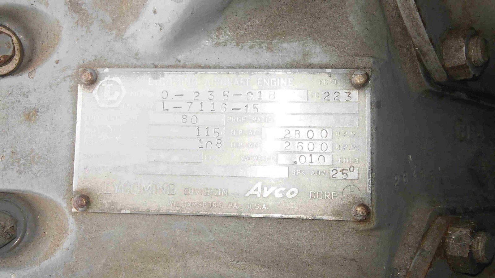

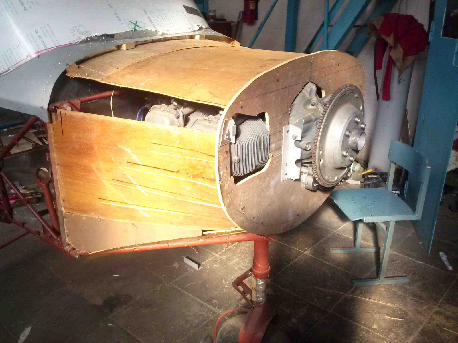

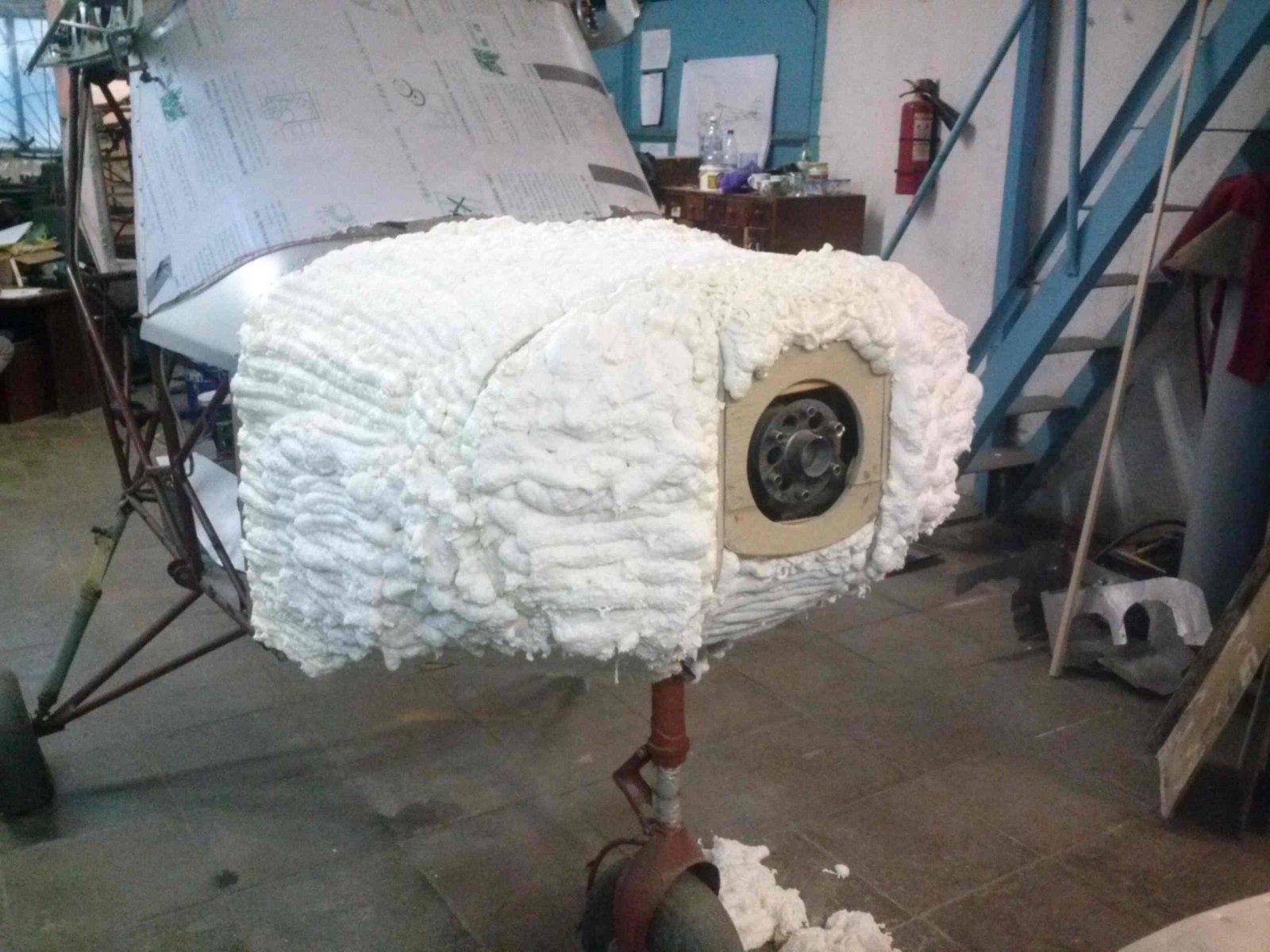

Про мотор.

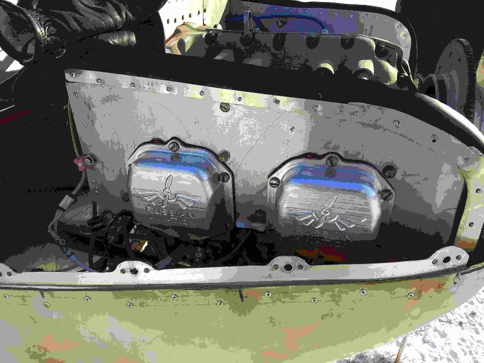

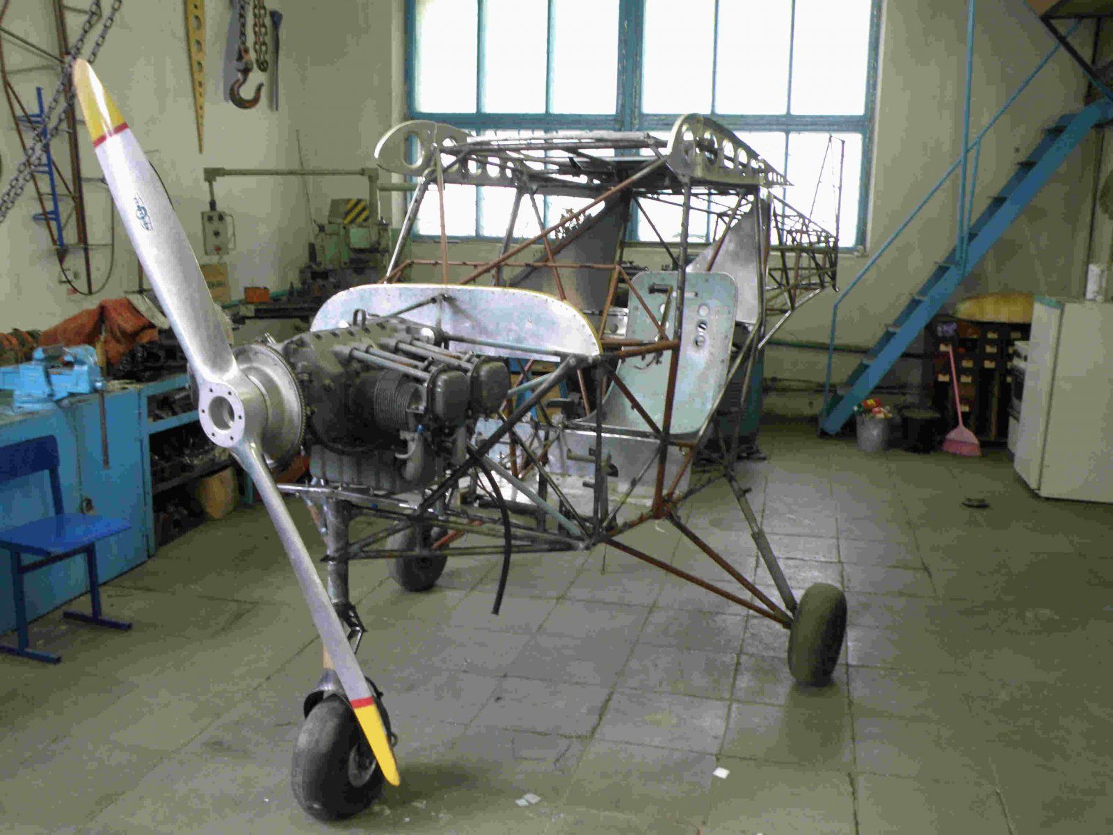

ВМУ у нас полностью от "Пайпер-22 Кольт".
Двигатель достался нам практически голым.
Мы установили редукторный стартёр от япоского мотора, он в два раза легче и меньше по габаритам.
Родной генератор нам тоже не понравился, большой и тяжёлый. Поставили маленький и лёгкий.

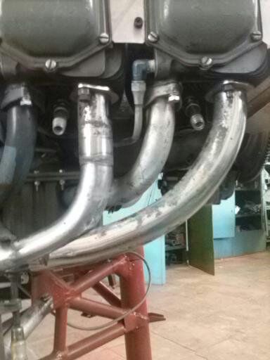

Родные выхлопные коллекторы мы не стали устанавливать по причини их громоскости.
Сварили себе из мотоциклетных. Глушитель не ставили,
Примеряли самодельные клапанные крышки. Блеск! Но нам не хватило денег, а с почкой ни кто не захотел раставаться.

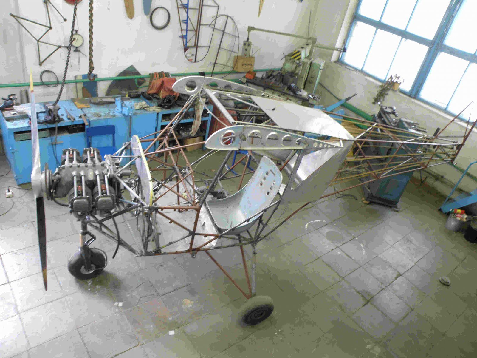

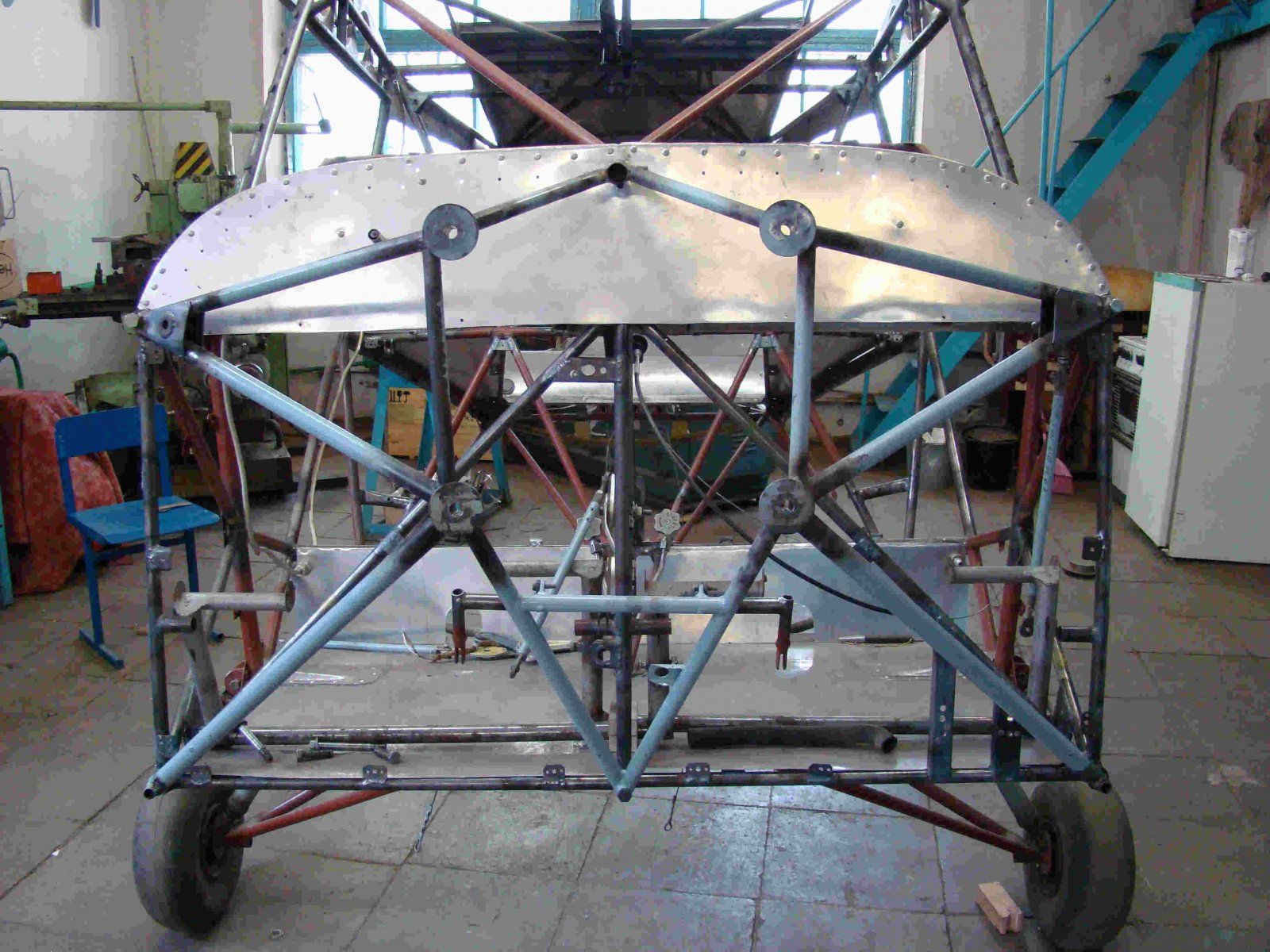

Ещё вопрос, конструкция как я вижу трубчатая. Сколько дерева в конструкции, на каких узлах. Был ли вопрос дерево или железо? Ведь дерево легче, технологичнее и проще. Ресурс вполне приемлем.

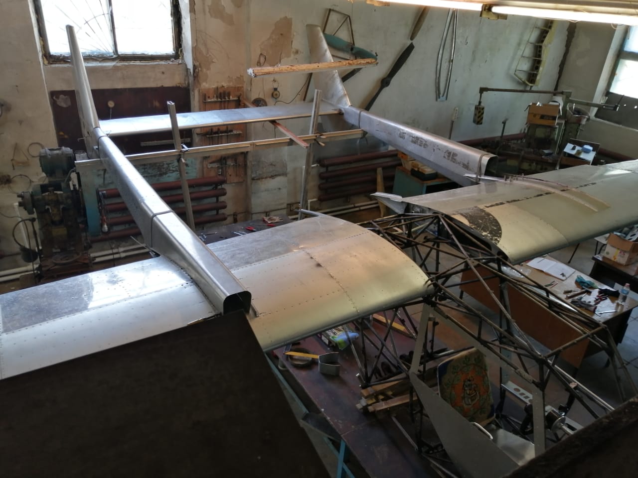

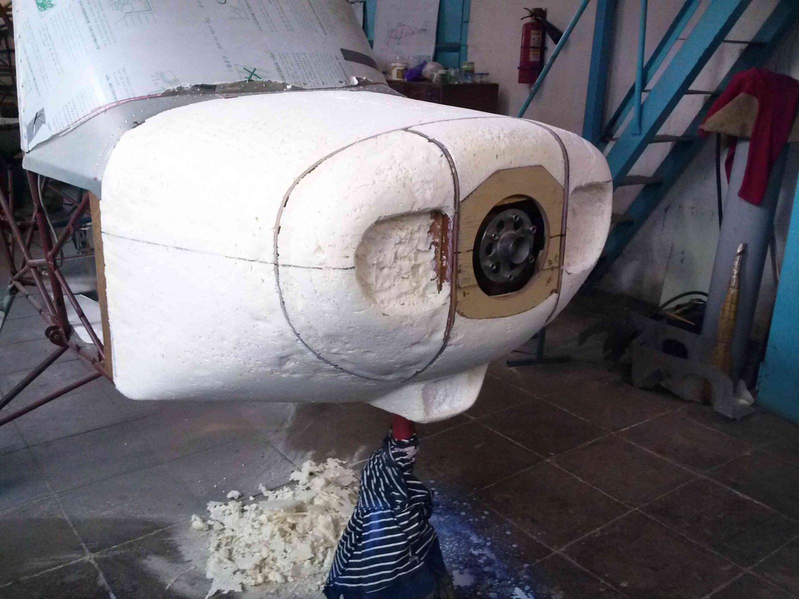

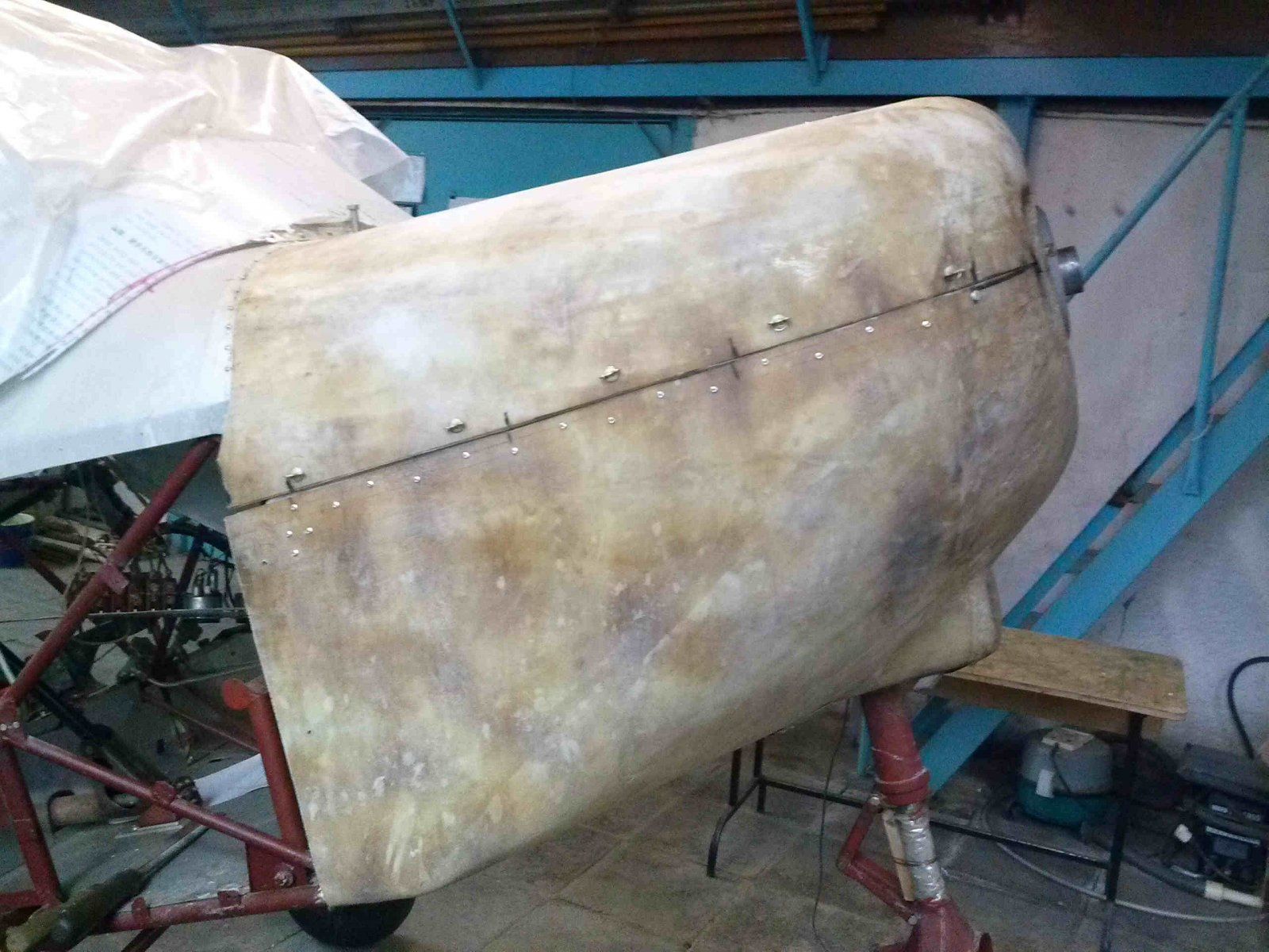

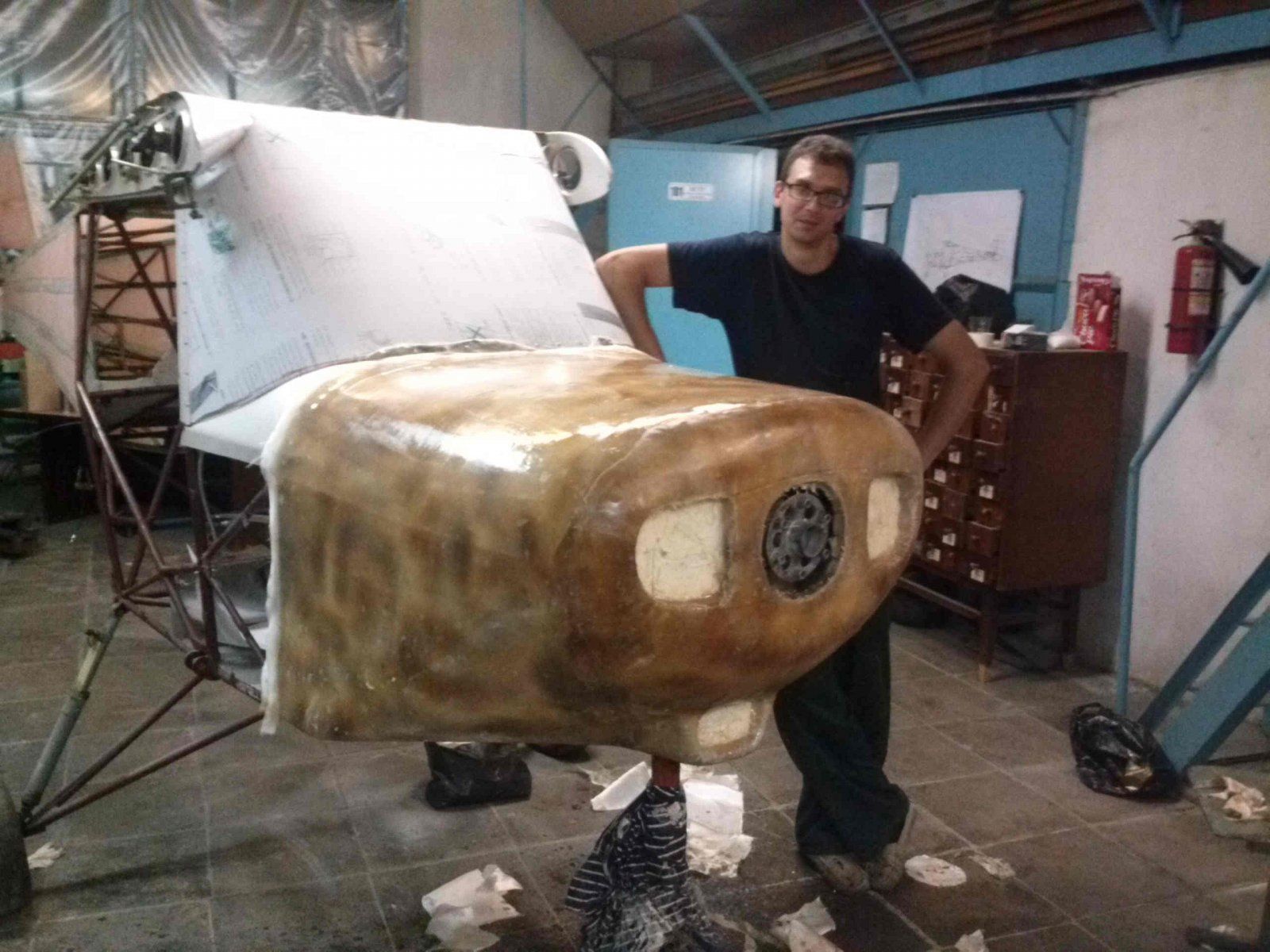

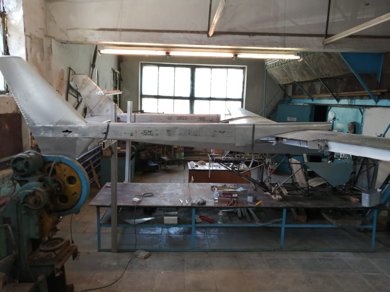

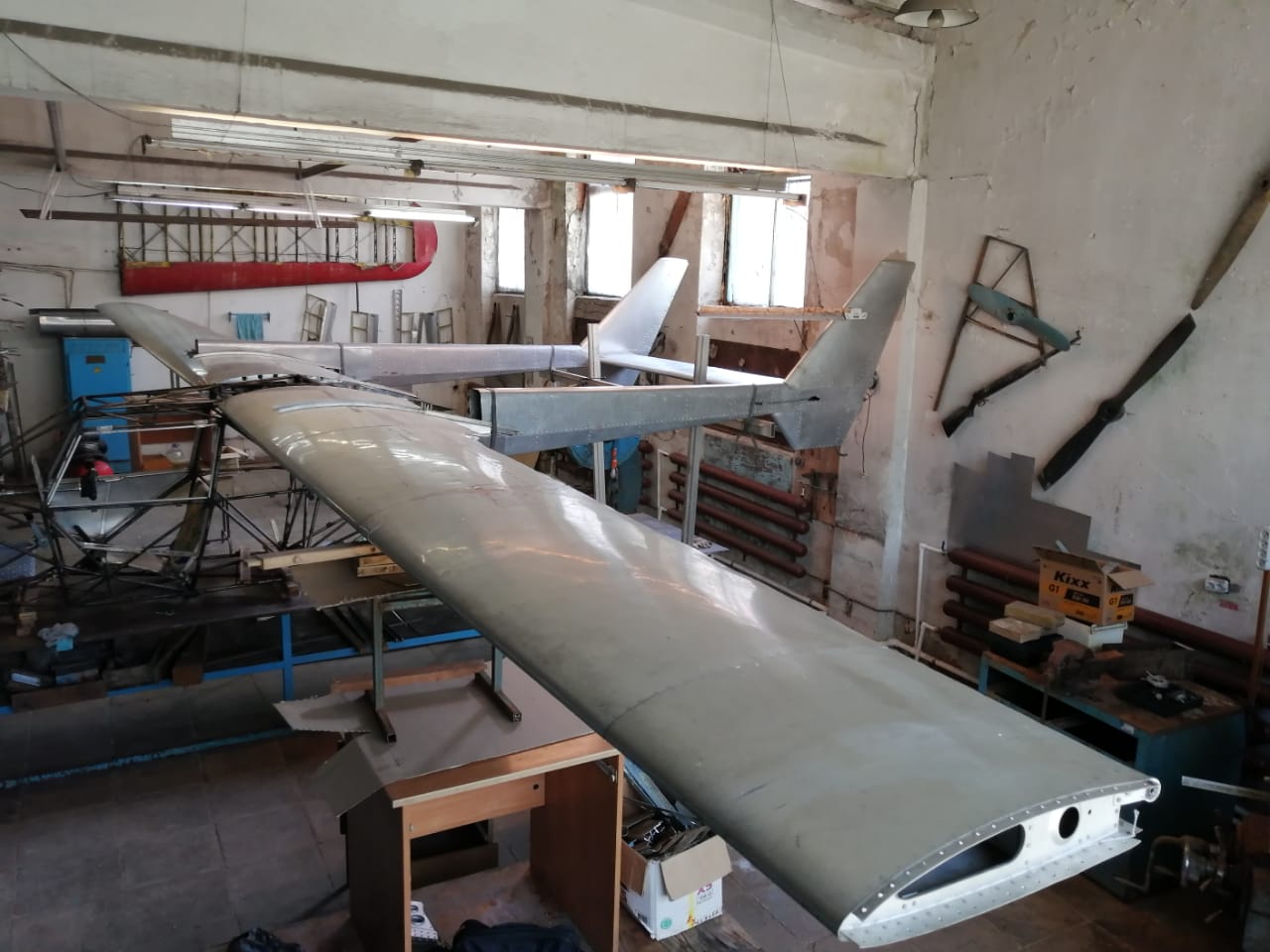

Дальнейшие планы просты, закончить начатое.
Фото начатого будет ниже.

В двухбалочном ферму чем обшивать будете? Двигатели? Шасси? Все интересно.
Еще раз - молодцы и гиганты! Дальнейших успехов и новых проектов!
Двигатели - два Вернера.
