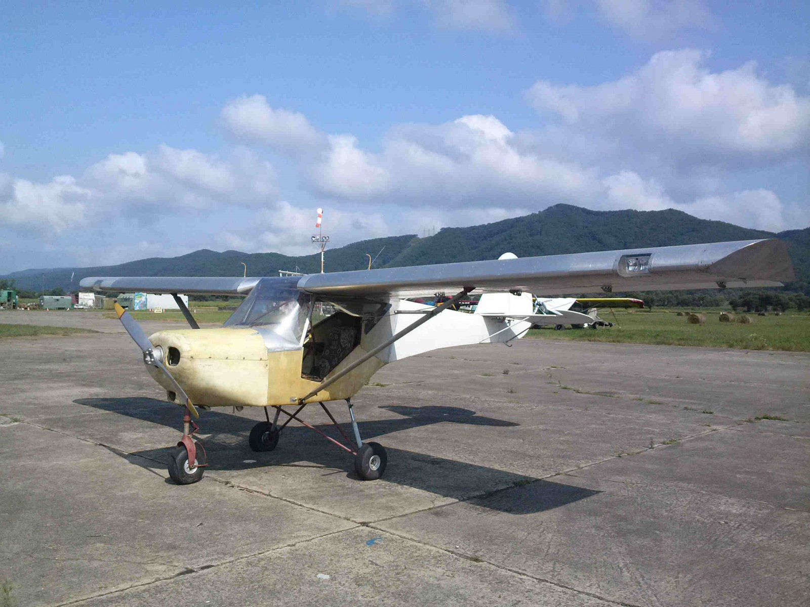

Нет у меня опыта. НЕТУ! Потому и спрашиваю. Сам искал данные по влиянию обратной стреловидности на полетные качества. Нашел где то рассмотрение и сравнение прямой и обратной года полтора-два назад. Так вот там упоминалось, что прямая стреловидность компенсирует боковые порывы ветра. По логике получается, что обратная - усиливает.
Вот по этому и задал вопрос. Уже к непосредственному обладателю аппарата и опыта.
Не та это стреловидность, чтобы на боковые порывы влиять. А вот на поперечную устойчивость действительно влияет - прямая увеличивает, а обратная уменьшает.
Все самолёты А-22 и А-33, а их выпущено тысячи, имеют обратную стреловидность. Летают хорошо. Вопрос не возникает.

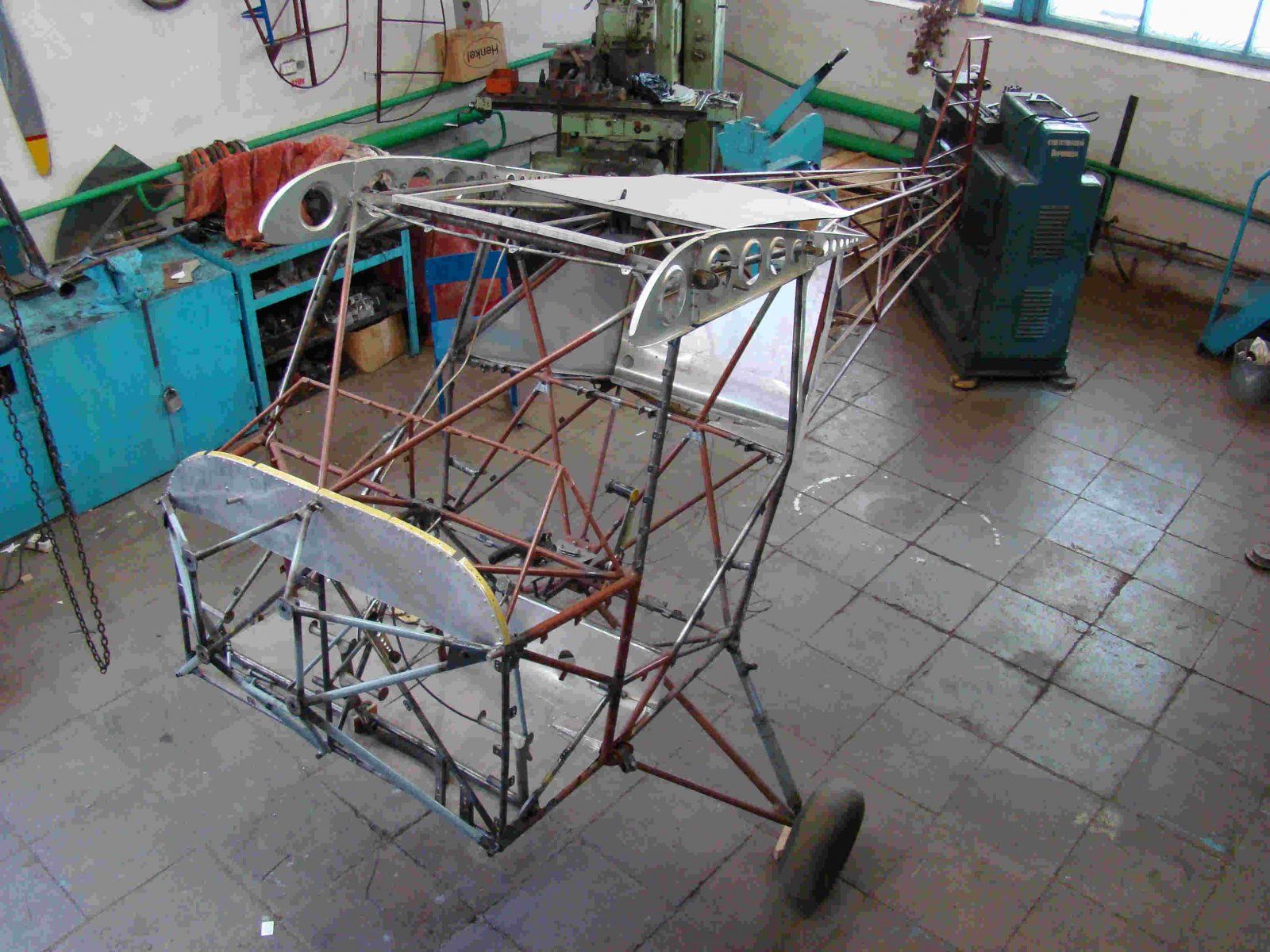

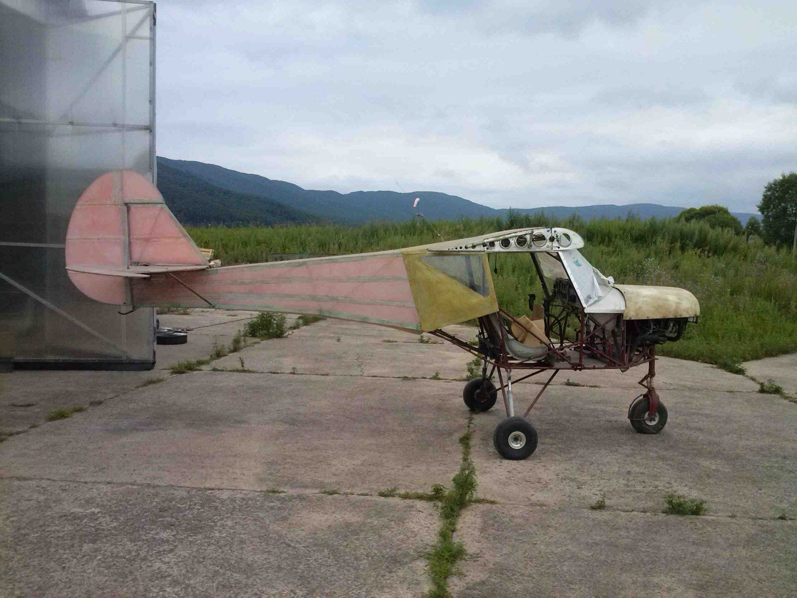

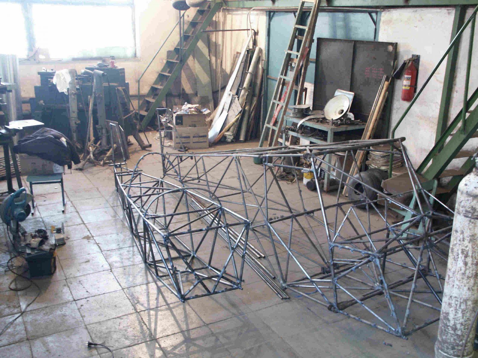

А сейчас о фюзеляже.
Сварен из труб ХГСА разного диаметра, газовой сваркой. По длине стыкуются на "ус", или "ласточкин" хвост.
Ширину кабины сделали 1250мм, что очень удобно даже зимой, двум большим дядям.
По длиннее немного промахнулись, миллиметров 50-100 больше, было бы комфортние.
Двери, тоже желательно сделать по длиньше.

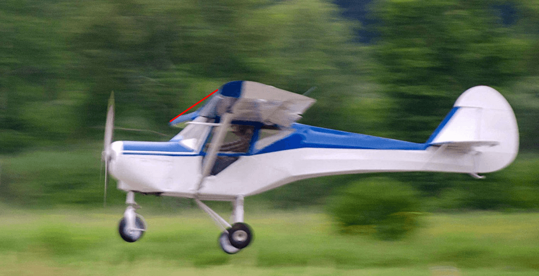

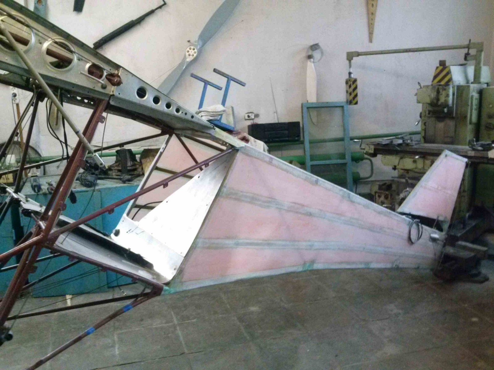

Такая задняя часть фюзеляжа кажется мне некрасивой. Делает самолёт несерьёзным. Каким то куцым. Как буд то кто то с ноги пробил.
А вот широкая кабина- это очень правильно. Когда самолёт "жмет в плечах" , сразу снижается удовольствие от полётов.
Вообще, при проэктировании размерности кабины, я бы рекомендовал обратить внимание на Цессну 177. В своем классе - лучшая компановка ( это я так считаю) . Можно конечно вычеркнуть задние седенья, но вот всё вокруг передних ,включая широкие двери - просто шедевр.
Но красота, штука относительная. Художника каждый обидеть наровит.
"Цесна"- этот хорошо, но она в наших краях не водиться. "Семёрка" уже сделана и делалась она с оглядкой на рекомендации в умных книгах писанных. Ну а "косяков" всяких и в серийных машинах много.
Так что есть, то есть. Это не шедевр а всего лишь самоделка. Не повторяйте наших ошибок.
При сильном боковом ветре мы не летали.
А при ветре 3-5м/сек. ни каких напрягов нет.
Благодаря передней управляемой стойки, руление при боковике, без проблем.
При взлете, вначале разбега, направление легко выдерживается.
После отрыва, есть увод влево, но это реакция винта.
На глиссаде направление легко удерживается креном или курсом.
Обратной стреловидности крыла, нет.
Спасибо. Развернутый, полный ответ - ценно.
Есть ли какие мысли, данные, опыт о влиянии удлинения крыла на поперечную устойчивость?
При ненулевом и положительном поперечным V крыла чем больше удлинение, тем больше степень поперечной устойчивости. И, соответственно, чем больше поперечное V, тем больше поперечная устойчивость.
Мы много летали на МОТО-Бланике, у которого большой размах, большое V, и обратная стреловидность.
По элеронам он тугой, не смотря на большие элероны.
И у реактивных самолетов с большой стреловидность крыла, V отрицательное.
Это говорит о том что большая стреловидность даёт большую устойчивость по крену.

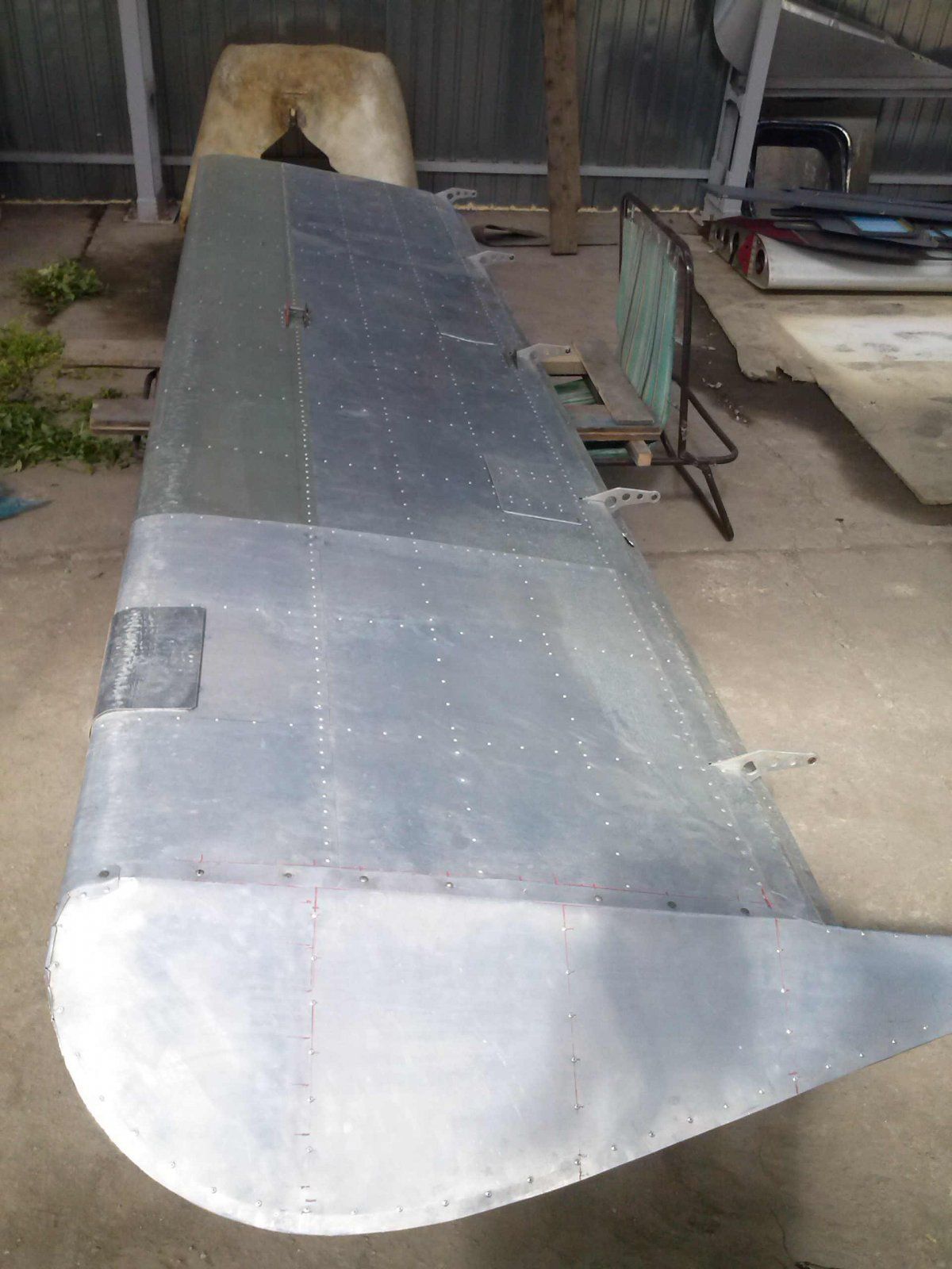

Ну а теперь про крыло.

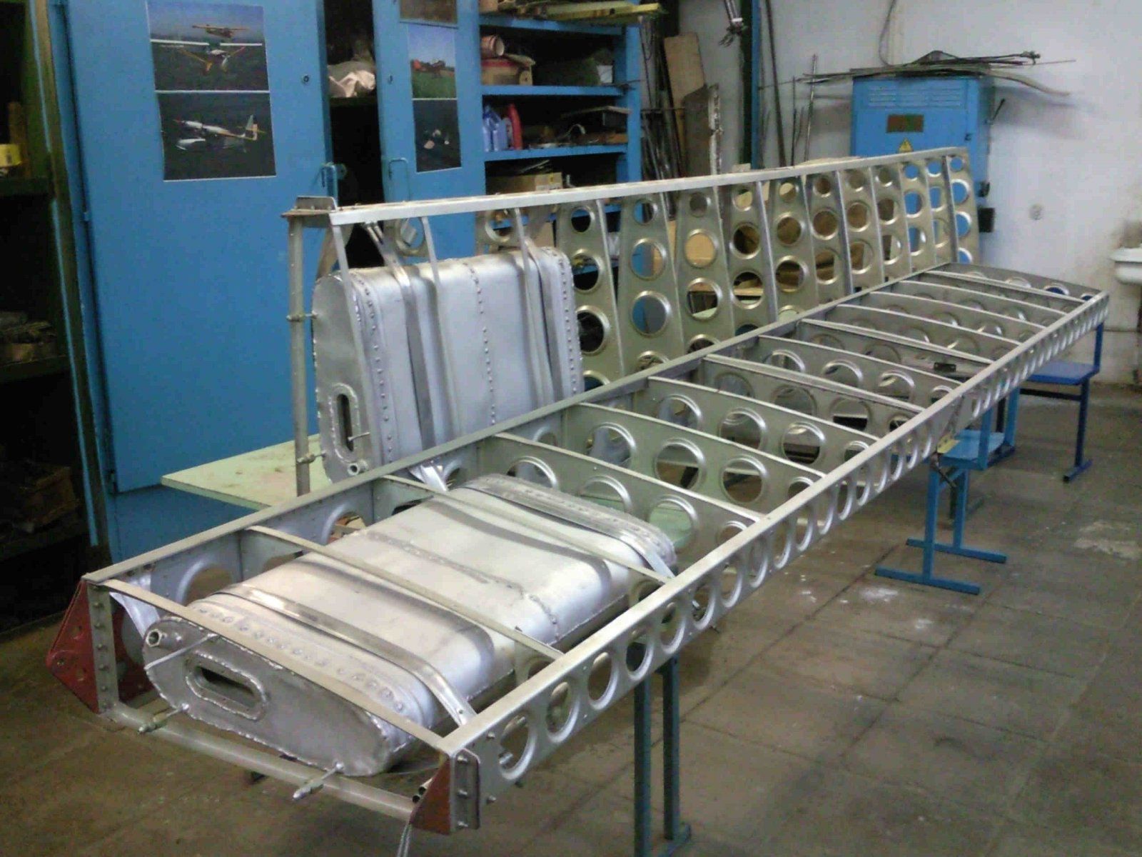

Крыло у нас получилось цельно металлическое.
Профиль Р-15,5 с хордой 1300мм. Длинна консоли без законцовки 4000мм.
Полки лонжерона из уголка Д-16 30+30+3мм. фрезерованные по ширине и толщине.
Стенка Д-16 толщиной 1,0мм со штампованными отверстиями облегчения.
Нервюры Д-16 0,5мм состоят из носка, средней части, дефлектора и закрылка/ элерона.
Задняя стенка Д-16 1,0мм. с отверстиями облегчения.
Обшивка консолей крыла Д-16 0.5мм. Элеронов и закрылков, ткань.
Все детали делались ещё тогда, когда деревья были маленькими, по технологии крыла ЯК-50.
Судя по рядам заклёпок на второй фотке, в продольном наборе крыла имеется 2 стрингера. На фотографиях не обшитого крыла стрингеров не видно.
