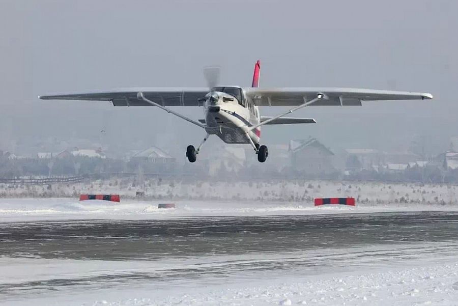

Я конечно уважаю труд создателей любого продукта индивидуальной постройки , но как то режет печень вот это вот . Приходят на ум молодые конструкторы 20-х годов прошлого века : Туполев , Яковлев , Поликарпов , Королев и других - так у них ровно 100 лет назад выходили из под пера красивые и летучие ирапланы . Повторю - это было ровно 100 лет назад , ети вашу мать , лять - и вы выставляете это чудовище , лишенное всякой мало мальской эстетики в очертаниях , не говоря уже об аэродинамике. Да еще просите всеобщего одобрения этой страшилки - идите на пенсию , растите помидоры
Вы, точно, имеете достаточный уровень для того, чтобы судить о достоинствах и недостатках чужого труда? Тогда приведите на общий суд произведение своих собственных рук и мозгов - а мы, поверьте, со всей объективностью их оценим.
Иначе вы похожи просто на неудачника и лузера, в бессильной злобе охаивающего других.
Для справки: ни один из перечисленных вами конструкторов не строил самолетов ради собственного удовольствия и пользования; каждый из них имел достаточный объем профильных знаний, позволявший осуществлять профессиональный подход к процессу. Призом каждому была возможность применения своих знаний в авиапроме, находящемся в стадии формирования.
Отличный самодельный самолёт для клуба и суровых условий эксплуатации, люди опытные и понимают, что самолет должен быть прочным, а не летучей игрушкой выходного дня.
Можете в двух пальцах и на словах пояснить в чем суровость и прочность этого уродца . Про опытность и понимаемость людей можно умолчать .

Нормальный самолет!Если полностью удовлетворяет запросам автора то вообще гуд.Критиковать любой может, а сделать единицы.Да и купить хотя бы такой самолетик в наше время будет очень дорого.А мужики летают наслаждаются.
Но почему вы отказываете другим в возможности критики . ?
Потому, что налицо не критика, а критиканство, не основанное ни на каких реальных аргументах, но на извращенных представлениях.
Мало того, что летают, так ведь не чем оценить тот интеллектуальный и ручной труд, через который люди клуба пришли к полетам. Если авиамоделизм делает огромное дело, то говорить уничижительно про вот этих людей, которые своими руками сотворили пусть и неказистый с виду, но нормальный летак, я считаю просто оскорблением.
Да, мне так же не по вкусу данный дизайн. Я высказывался ранее на эту тему. Но это - качественный самолет, а не повторение этажерок подопрошлого века
Ребята молодцы, создали нормальный летающий самолет, немножко тяжеловат, зато, наверное, прочен и V сваливания можно бы поменьше. Ну дизайн, такое видение аппарата было у конструкторов. Спросите у Великого создателя - природы, а что кругом такое разнообразие? Вопрос по эксплуатации самолета: летаете на каком бензине? Если на автобензине, нет ли проблем с карбюраторным мотором в жару?

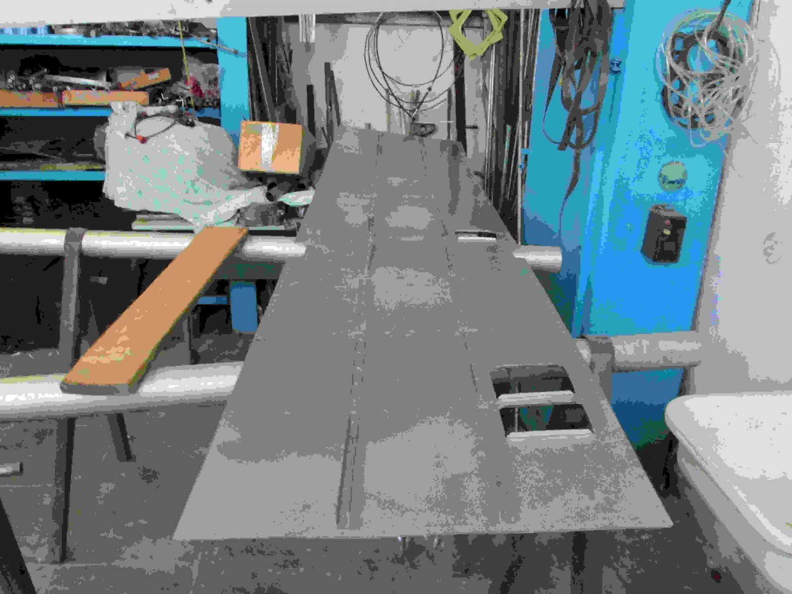

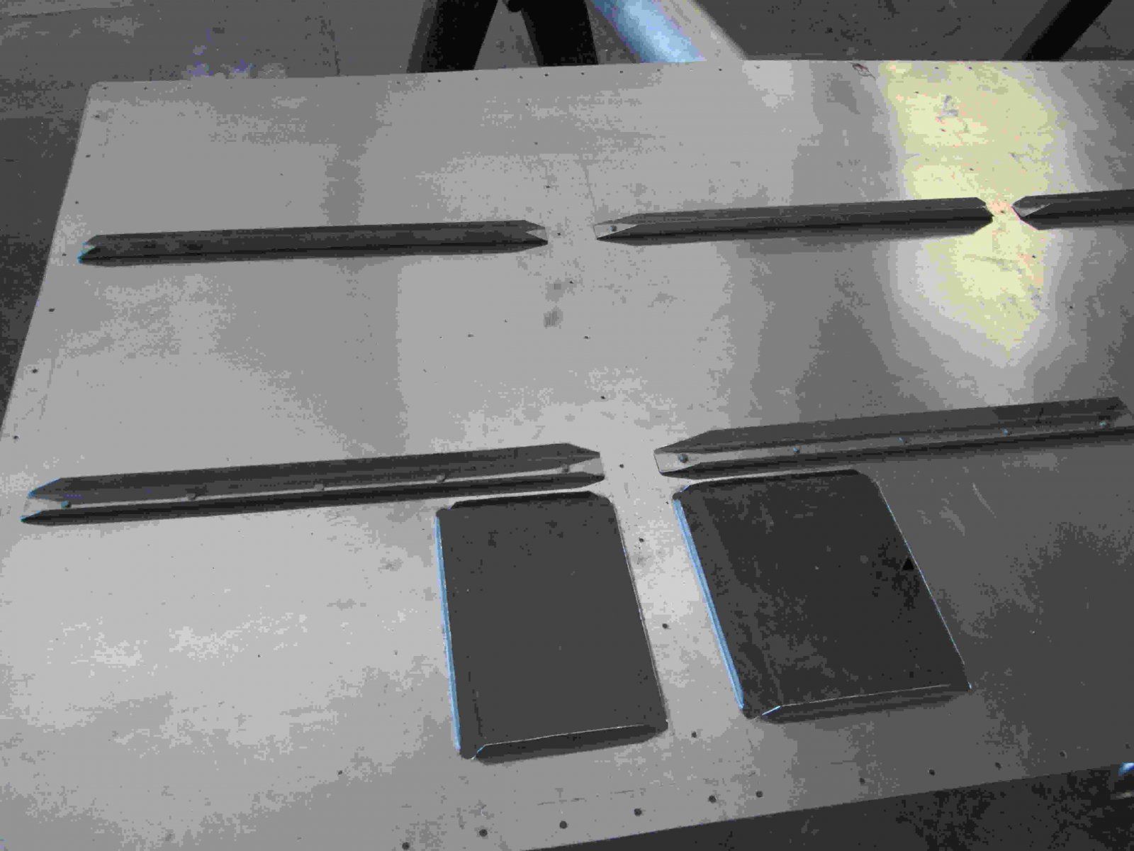

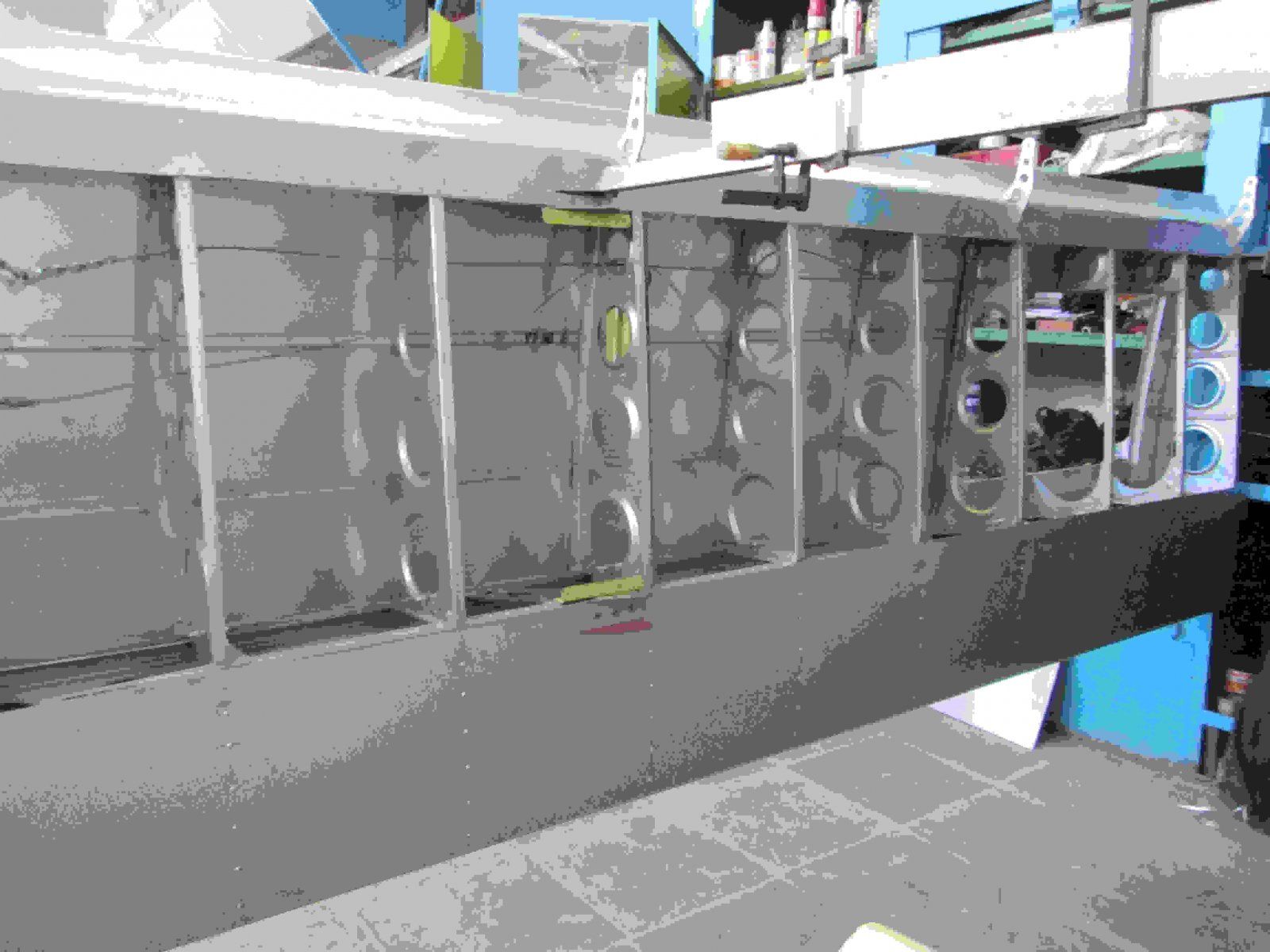

Профиль Р-IIIA имеет относительную толщину 15%, а не 15,5.
Судя по рядам заклёпок на второй фотке, в продольном наборе крыла имеется 2 стрингера. На фотографиях не обшитого крыла стрингеров не видно.
Стрингеры, если их так можно назвать, есть. Иначе на обшивки будут "хлопуны"
