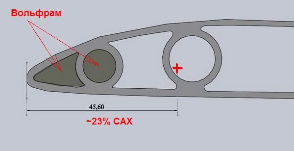

Друг, здесь вы не правы! Уже многие заказали экструдер для лопастей и не только с профилем 8Н12 и естественно хочется услышать грамотного специалисты, который и сказал:
Какую центровку сделать и для какой скорости полета?
А потом уже и проверять на флаттер.
А вы
"смещение задают от той центровки, какая получилась конструктивно"
Люди конструируют ротор, не забывайте!
Не при всякой центровке можно летать!
Вы конструктивно можете что то предложить или нет?
Например вот так на фото и центровка прекрасная, а может и 31% конструктивно сойдет?
Зачем тратиться на фольфрам, может и прудка стального хватит?

Я имею ввиду под конструктивной, ту, которую правильно определили аэродинамики, когда проектировали аппарат, и выдержали конструкторы, когда распределяли материал лонжерона и хвостоаого отсека по хорде. Могу спросить в отделе лопастей конкретно. Пишите. Так как занимаюсь испытаниями, то прежде всего знаю их методики, а также где и как разобраться в вопросах, вроде Вашего. тут ведь все зависит от распределения профилей по радиусу пера лопасти.
У этой лопасти по радиусу профили одинаковые , при условии что не обрезана задняя кромка.
У экструдера центр тяжести примерно в районе 30 - 40 %.
Действительно, они очень жесткие на кручение, что позволяет их использовать для полета при центровке и в 30%. Но очень хочется их сделать более быстрыми и надежными. Многие автожирщики хотят использовать эти лопасти для вертикального взлета и тут может быть засада?
И Лозовой и Половинкин, а не только RUS изготовляют данные лопасти и безопасность их (уже несколько сотен) всех интересует. Ваше мнение по центровке и скорости для любителей выскажите.
