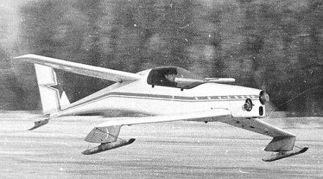

Altukhov_Aleksey  да , ставьте  пластиковый двухлопастной от  Конотопа  из  Луганска,  проблемы уйдут,  он  полегче  на  нос и  дешевле.Скорее  всего у  Вас  нормальный,  даже  вероятно  тяжелый винт т.к. 2,58х 2500=6480.Если  на  максимале  6100 это  норма. 😉

Испытали новый винт от Димы ( Ядерный Комар на форуме http://www.reaa.ru/cgi-bin/yabbA/YaBB.pl?num=1421931592/30 ).
Сняли видео https://youtu.be/N8d8LSDyZq0.
Винт показал себя очень хорошо для крейсера. Сильно упал расход бензина. Теперь пытаемся добиться скороподъемности. Работа идет полным ходом. Подробности испытаний позже.
Диме Огромное СПАСИБО. Винт получился не только хорошим, но еще и очень красивым и стильным.

"Пулемёт" под крылом наверно не в самом удачном месте.  Крыло меняет угол атаки и погрешности большие. Может лучше на заднее крыло перенести?
А так смотрится всё просто супер! [smiley=thumbsup.gif]
на заднем сшибешь задницей )))    ПВД работает стандартно для этих самолетах, угол конечно меняется, но незначительно
Проще  наверно  было  поставить  трубку  вентури ,  делается очень  просто мы в молодости  паяли  прямо  из жести. ;D

С "пулеметом" все хорошо. Стоит там, где надо и той системы. До этого стоял ПВД "попроще" из колена от удочки и показывал не хуже.
