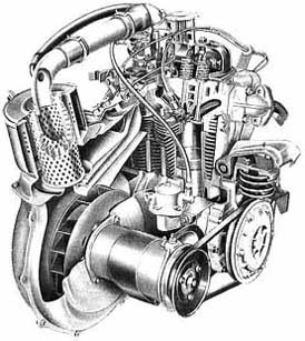

Насчет мотора Трабант мы выяснили,а есть ли у вас Фиат 126 Малух,
и возможно ли его мотор  применить?
Четырёхтакт,охлаждение воздухом, около 25 лошадей:

По пригодным двигателям готовлю статью, т.к. читаю на ветках много сообщений от лиц, не особенно продвинувшихся в понимании вопроса. Надеюсь прояснить.
и возможно ли его моторприменить?
мне кажется он у нас так же редок. Фиатов в Москве очень немного.
Много всяких японцев, поэтому как правило авиа-авто конверсии из них.
Думаю, многие будут за это вам благодарны!
Бог в помощь! Ждем-с.

нет у нас в снг такой техники нет, точнее найти можно но цена будет не эквивалентна, по тому что товар штучный будет.да и скорее всего не в лучшем состояние, с трабантом такая же картина.
я нашёл трабант за двигатель запросили 1000$ причём даже представить не могу в каком он состояние, пока не разберу. сума внешне не большая но и ходя из практичности великовата так как это приблизительно накопления за 7-9 месяцев и выбрасывать не пойми на что это роскошь

Летадло,в статье вопрос по двигателю НМ-8 и тут же под ним и ответ на вопрос: это автомобильный мотор ДАФ .

В наших условиях это будет наверняка Трабант,
вот непонятно,почему от Малуха не ставят?
