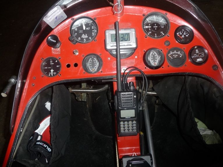

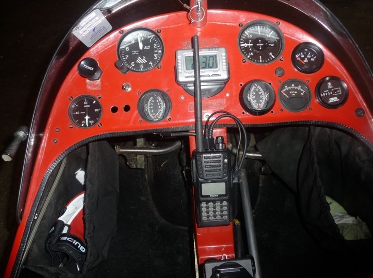

Недорогая гарнитура для Vertex VXA-300.
Не забудь, когда будешь делать, выдавить в этой пластине углубления под головки  болтов или саморезов которыми будешь крепить пластину к приборке. И еще один момент. С обратной стороны рации контакты для зарядки в стакане. Желательно их не замкнуть.
Da, ja eto znaju, ja dumoju na plastine prikleet poristoi rezyni listok, chtoby racyja miagko prizhimalas i kontakty nezamknut.
No vse ravno spasibo.
Nu vot neproshlo i po goda kak prikrepil svoi Vertex  🙂
Teper nado koldavat kuda vynesti antenu i kakuju stavit.
Tut na forume kakaja to byla samodelnaja, mozhet kto ispolzuet takuju ili nestoit zamorachivatsa s nei?

Есть ещё одна причинка, по которой лучше поставить выносную антенну. Выходная мощность стандартной "носимки" около 5 Вт. Штатная антенна, все эти ватты будет "лучить" прямо в панель. А ведь там и электроника какая-никакая может быть. Вот у тебя, Мариус, вроде, за антенной тахометр виден. Может он и выдержит это "насилие". А может и нет.  Лучше, от греха, вынести излучатель подальше от электроники.

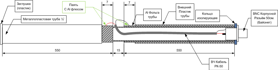

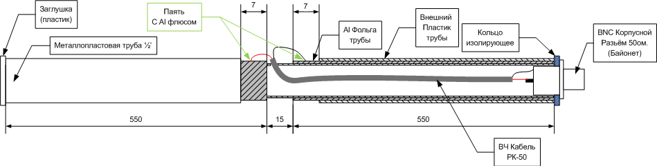

tam elekttonnyje chasiki, taxometr s prava. Antenu vynosit odnoznchno, toka vot kakuju stavit byl vopros, t.e. pokupat firmenaju ili masterit. Dumoju chto mozhno poprobovat sdelot, toka vot smotrel chertezh ee i neponial chto tam v nizu za detal vkruchivaetsa?

Начнём с переходника BNC-SMA, который вкручивается вместо штатной антенны. В мануале к р/с он там указан в качестве доп. оборудования как переходник CN-3. Выглядит он вот так:
http://www.aktakom.ru/kio/index.php?SECTION_ID=1071&ELEMENT_ID=29717
Для того что бы подключить к нему кабель понадобится ответная часть разъёма BNC. Ну и соответственно для антенны понадобится разъём BNC комплект папа-мама. Кабель самый обычный антенный на 50 Ом.

BNC — либо припаивается, либо обжимается на конце кабеля.
Kotoryj predpochtitelnee?

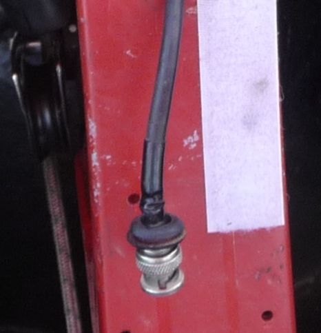

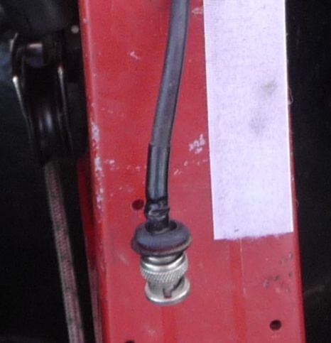

Na oboih koncah ostaliz i razemy, odnogo foto nizhe, drugoi pomoeemu takoi zhe, mozhet eto oni i est, s vidu pohozhij.
    24,1 КБ · Просмотры: 173

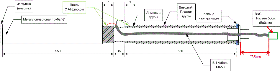

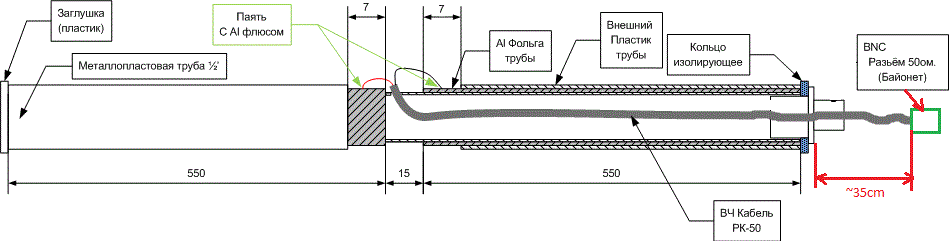

Esche paru voprosov:
U menia do machty est provedennyj provod, no ego do anteny nehvataet ~0.5m. Mozhet mozhno v antenu nestavit korpusnyi razem a ostavit dlinee povod ot anteny na ~0.5m i srazu vstavit v tot razem chto u menia seichas est vozle machty?
I kakoi SMA razem nuzhen dlia racii Vertex VXA300, papa ili mama (racii seichas netu pod rukoi).  A vot po foto kazhetsa nashol- papa
Можно удлинить. Но вроде кабель типа РК-50 стоит недорого и не трудно его весь заменить? В Москве метр стоил 20-25 р. То есть 5-6метров - до 200р.
Delo ne v stoimosti kabelia, prosto tot chto seichas stoit u menia na MDP, est proveden cherez truby vnutri ih, i vozle kilevoi truby ego konec s razemom BNC, torchit  ~0.15m.
Do razema anteny ego budet nehvotat maksimum 0.3-0.5m.
Tak kakoi smysl mezhdu antenoi i etim provodom delot udlinitel 0.3-0.5m. dliny, stavit esche paru razemov, esli srazu mozno ostavit konec provoda kotoryj budet torchat iz anteny? A takzhe ne nado budet v antenu staavit korpusnyi razem.
Primerno tak kak na risunke:
    18,8 КБ · Просмотры: 186
