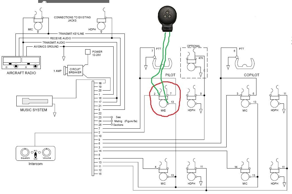

Подскажите пожалуйста, у меня на Флайткоме 403 стандартный западный штырьковый разъём. А подсоединить мне нужно микрофон с двумя выводами. Сейчас я подсоединил в контактам 2 и 13, СПУ работает. Хочется, чтобы и радио работало, куда подсоединить тангенту, как это сделать?
    70,3 КБ · Просмотры: 286

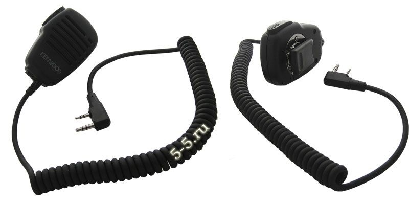

Здоров, народ! Тема ещё живая? Хотел бы задать вопрос по поводу подклучения армейской гарнитуры к рации Kenwood TK-278A...
Подскажите,кто знает, где разьемы для подключения гарнитур для Кенвуда продают. Хочу на него компьютерную гарнитуру подвязать. Тем более на имеющимся Кенвуде есть функция активации голосом с восьмью уровнями порога срабатывания.
Вобщем немогу разьемы найти отдельно. Только с простейшими ,но с относительно дорогими гарнитурками в одно ухо, либо с тангетой. А купить такой девайс,чтоб разьемы откусить рука не поднимается,но видимо придется.
Ты хоть изобрази чего ищешь. А то у Кенвудов несколько типов разъемов, а что у тебя х.з.?
Нужно вот такие разьемы:

Это 3,5 и 2,5 мм стерео штеккера. Продаются в радиоотделах и магазинах типа ЧиП-Дип, правда по-отдельности. Но это вроде не мешает сильно?
Сегодня попробывал соединить к кенвуду гарнитуру ГСША-18, запояв штекера и установив 100 омный резистор по питанию и кондер 1 мкф на микрофонный вход. Работает нормально. Регулятор громкости на радиостанции посредине. Как только приедут по почте гарнитуры от копмпа, буду пробывать с ними.
