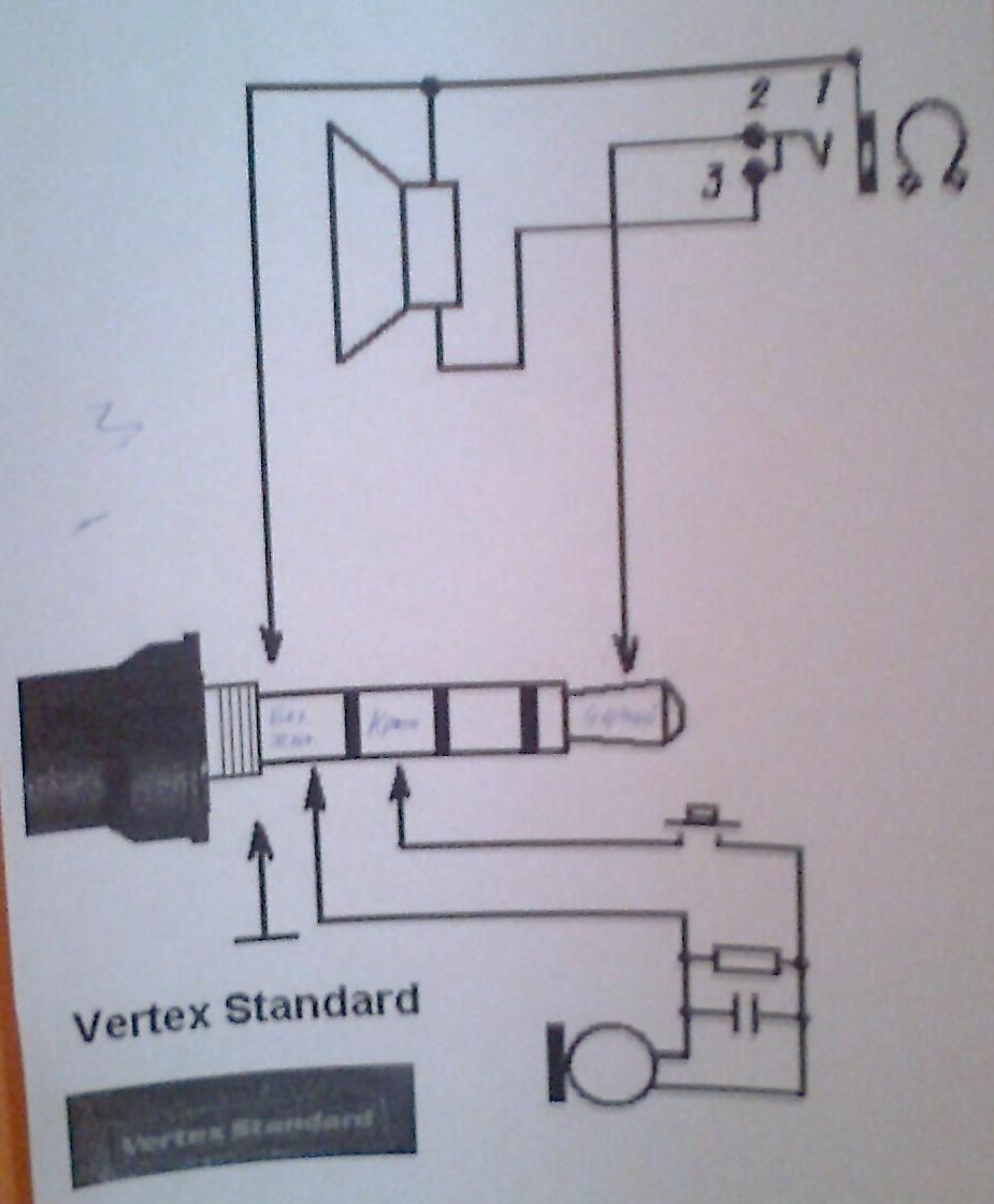

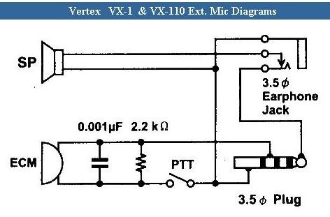

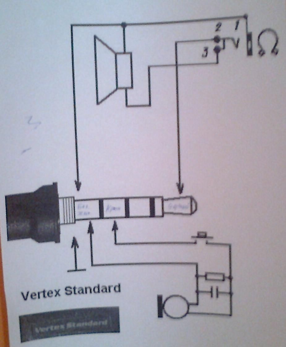

Вы когда-то выкладывали картинку с распиновкой разъема для трехсотого вертакса, так вот, там, на картинке в параллель к микрофону резюк и кондер.

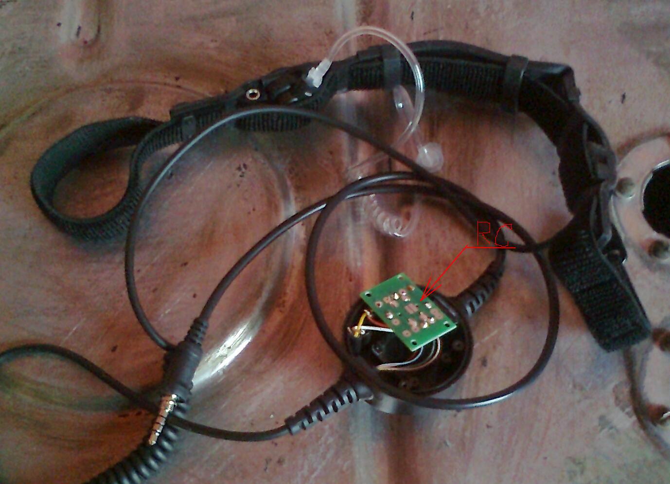

В чем проблема:
Купил гарнитуру в виде ларингафона, для вертакса 300
Разобрал
На плате есть площадка под смд компонеты, а компонентов нема.
При нажатии гарнитурной тангенты станция на передачу не выходит, видимо омическое сопротивление микрофона велико, и станция его за микрофон не считает, и поэтому на передачу не выходит.
Вопрос:
Какие наминалы резюка и кондера?
Фото своего девайса выложу позже.
Начинающий радиолюбитель, Василий.

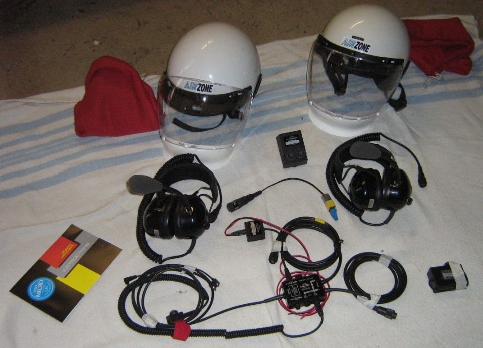

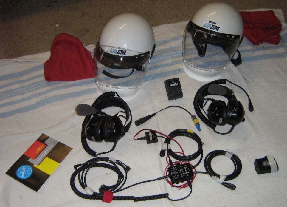

Privet,
Ranche u menia byl motocykletnyi shlem v kotoryj ja vstavil David Clark aviacionnye naushniki. V tot moment mne kazalos chto luche i byt nemozhet, no kogda kupil polnyj komplet shlemov s naushnikami intercomom i drugimi "pribampasami", na svoi staryj shlem i smotret nehochitsa.
Nizhe foto vsego kompleta, za vse otdal ~550 futov.
No eto stoit takih deneg.
No esli by eto vse pokupat v http://www.aircraftspruce.com/catalog/avpages/lynxmicrosystem.php
i zplatit za etot komplet ~2765$ to nado bylo by podumat.
Foto

В  таком  случае -  сопротивление  в  цепи  микрофона  никак  не  связано  с  срабатыванием  кнопки  РТТ.
Кнопка  РТТ  стоит  в  последовательной  цепи  с  микрофоном  в  пехотном  варианте :
( для  радиостанции  на  картинке  выше  -
такая  коммутация  не  подходит ).
«гарнитура  схемотехнически  -  однотипная  с  гарнитурой  от  станции   Vertex Standard»
Для  Vertex VXA  ( авиационного  диапазона ) -  требуется  другая  распайка  кнопки  РТТ  и  всех  компонентов  гарнитуры - вот  она  :
«Vertex_VXA-300. Raspaika_tangenti.»
Чтобы  точнее  разобраться  с  тем  -  что  у  Вас  происходит  -  нужно  вызвонить  тестером  все  цепи  гарнитуры  и  убедиться  в  её  схеме.  Ну  и  если  требуется  переделать  коммутацию  по  правильному  образцу.
Правда  я  имел  дело  с  обычной  тангентой  а  не  с  ларингофонной.  Возможно  в  ларингофонном  варианте  могут  быть  ещё  какието  подводные  камни...  Хотя -  врятли...
Нет там никаких подводных камней. Ларинги напрямую подключаются к тем же контактам что и микрофон.

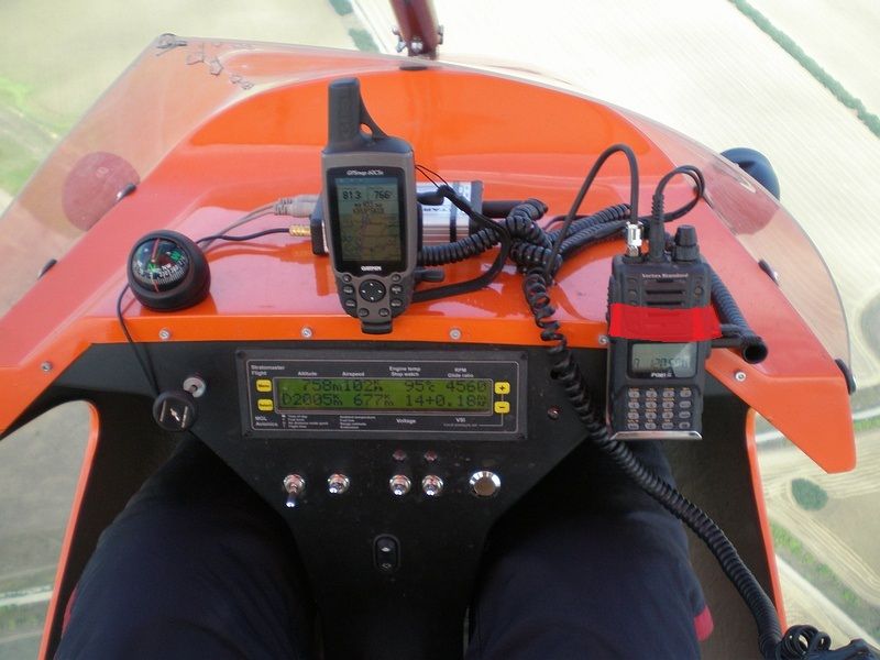

A kak kto krepit Vertex VXA 300 na svoih MDP ili drugih letatelnyh aparatah?
Kakih to zavodskih krpelenii kak u Icom'a v internete ne nashol, krome klipsy k remniu.

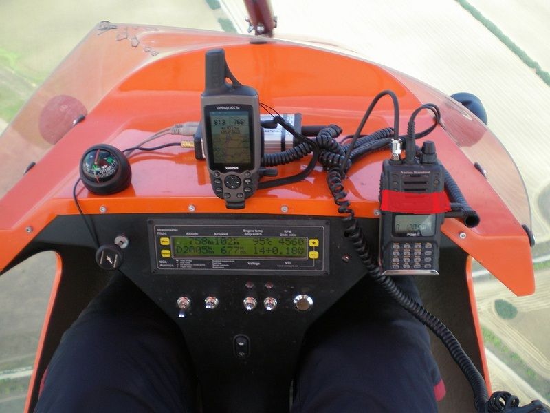

в одном варианте  в карман комбинезона ,во втором на стенке обтекателя просто сделан карман и закреплена р\ст.

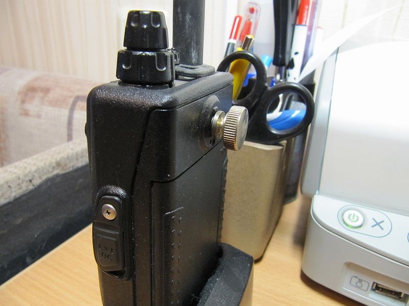

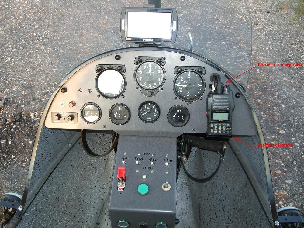

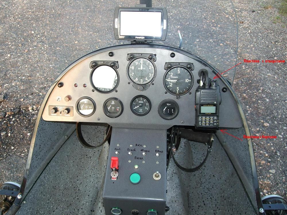

Снимается со станции клипса металлическая, она на двух болтиках прикручена, вместо неё ставится пластина с отверстием. Снизу к панели прикручиваем пластину с бортами, ставим в неё Вертекс и сверху крепим станцию к панели. Всё, станция неподвижно закреплена.

в одном вариантев карман комбинезона ,во втором на стенке обтекателя просто сделан карман и закреплена р\ст.

V karman eto ne vyhod, ja imel v vidu chto to na podobie etogo chto na foto:

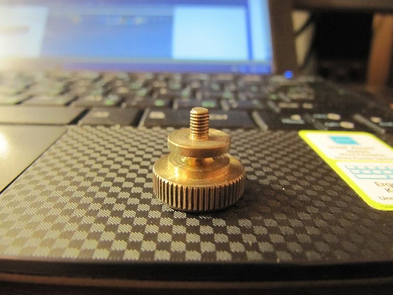

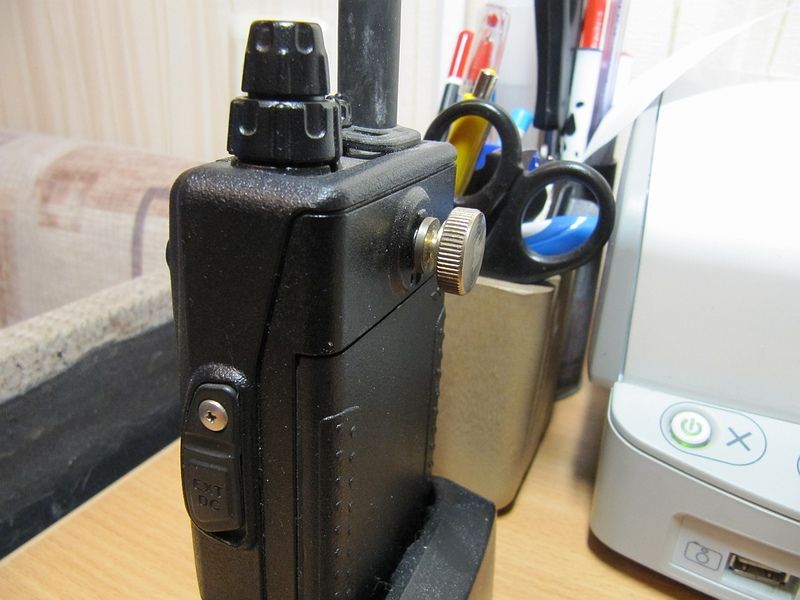

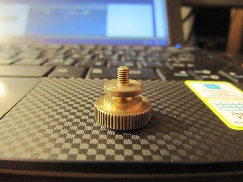

Это моя фотка. Штатная клипса не нужна вместо нее нужно выточить вот такой болтик и им радиостанцию прикрутить.
    71,7 КБ · Просмотры: 192
    61,2 КБ · Просмотры: 247

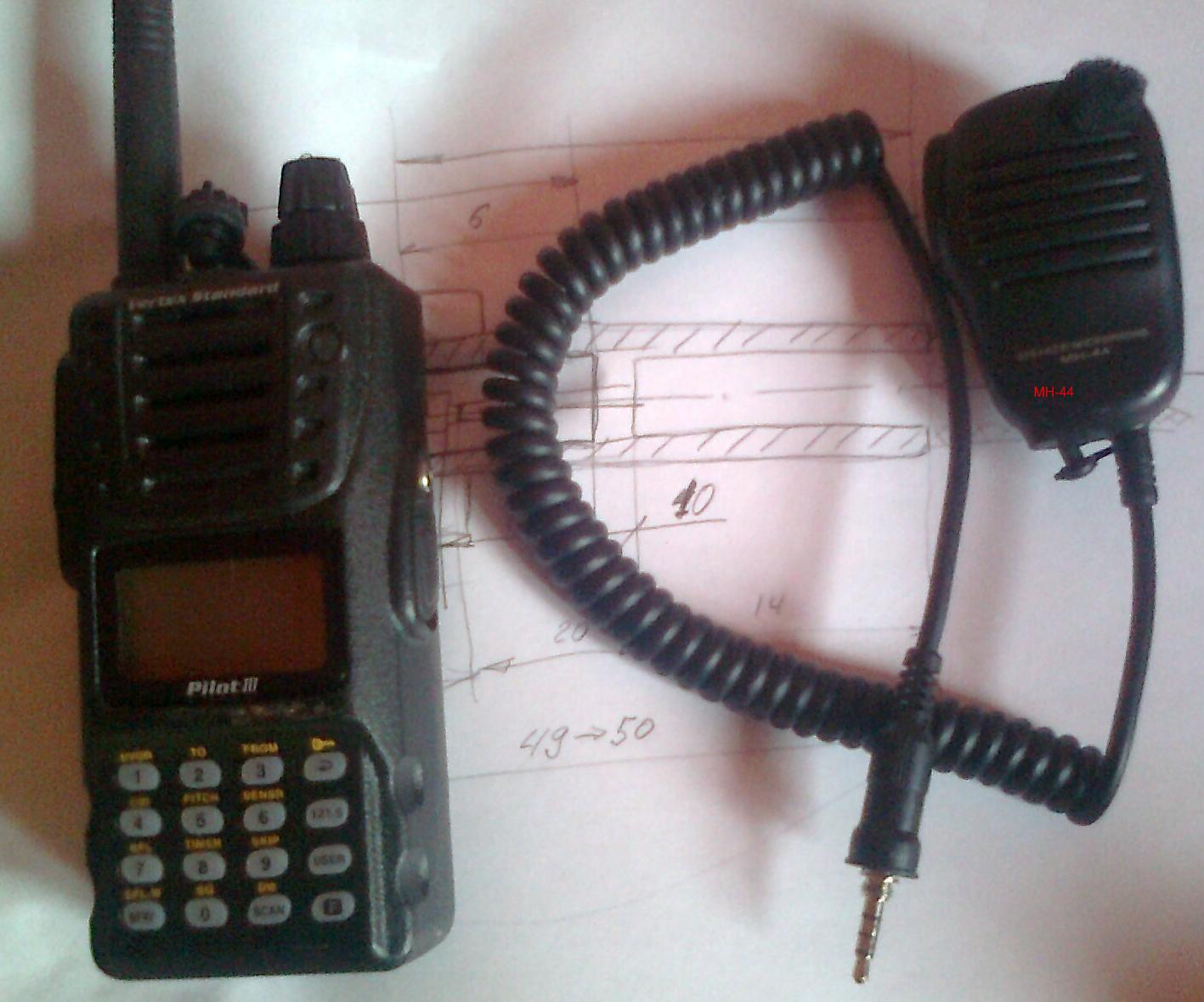

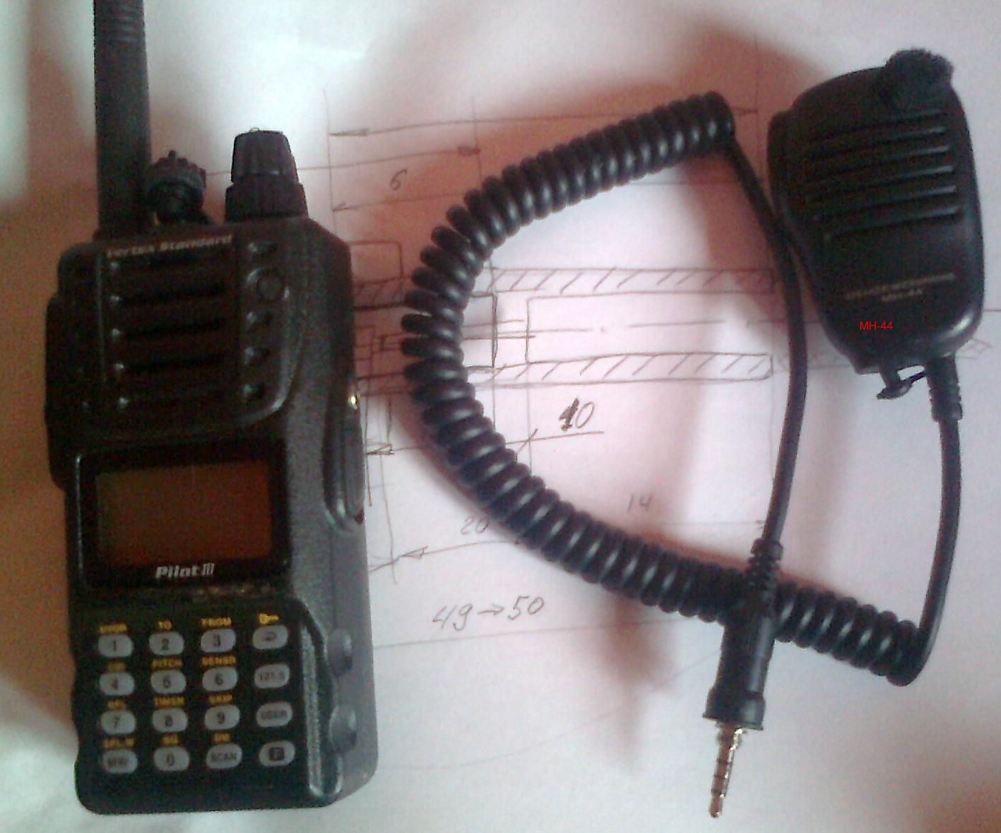

Господин Квадратов, доброго дня.
Станция VXA-300, для нее был куплен стандартный манипулятор (по Вашему совету), на нем есть выход на наушники, и в него, в параллель, были подключены высокоомные наушники.
Все хорошо, вот только для нормальной слышимости приходилось выкручивать громкость, после чего уши побаливали, да и меня порой не очень хорошо слышно,- микрофон задувает.
По этой причине, и были куплены ларингофоны.
Как я уже говорил, на плате ларингофонного устройства есть неиспользуемая площадка, так вот, мне кажется, что на нее нужно допаять резюк и кондер (RC).
Распайку разъема прозвонил, все соответствует моему! рисунку, попробую переделать под вашу картинку, после испытаний доложусь.

Думаю  что  если  попробовать  допаять  резистор  и  конденсатор  ( 2,2 КОм  и 0,001 МКФ  )  ничего  страшного  не  произойдёт.  А  будет  ли  положительный  эффект -  Бог  ведает...  Попробуете - расскажите...  Если  не  понравится  -  отпаять  обратно  -  много  времени  не  потребует.

tak ona derzhitsa vsego lish na boltike ili pod nei est esche podstavka , tipo polki pod nizom?
Ну там вроде на фотке то видно что рация привинчена к пластинке из нержавеечки. Эта пластинка под нижнюю часть рации заходит.Она в ней стоит как на полочке а сверху винтиком прикручена.
