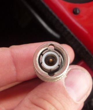

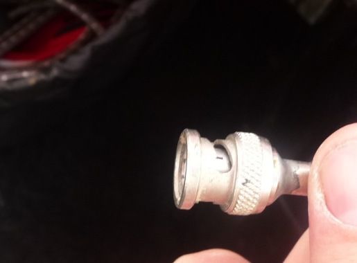

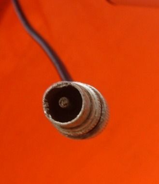

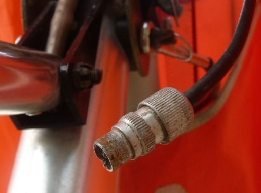

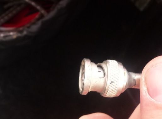

Vot sfotografiraval shtekery kotorye seichas stoyat u mnie na provode:
    12,4 КБ · Просмотры: 174
    14,2 КБ · Просмотры: 179
    20,5 КБ · Просмотры: 217
Nu vot vchera sdelol i postavil antenu na machtu kryla, toka vyjavilas interesnaja problema, esli staju na zemle priem signala i peredachia na 5 s pliusom, esli zavedu dvizhok, chiut huzhe no vse  ravno na 5.
No vot v  polete slyshu vse otlichno a vot ot menia toka slyshut kachestvenyj shum, 🙂 i chto govoriu neponiatno.
V chem tu mozhet byt problema?

Ну  если  с  пассажиром  через  интерком  слышно  хорошо  всегда  -  тогда  видимо  всё же  что то  с  антеной  или  кабелем.  Тут ИМХО  нужен  специалист  по  радиосвязи для  осмотра  на  месте.
Кстати  -  к  вопросу  о  кабеле...
В  конце  статьи :
http://3dway.ru/Equipment/AntMuzichenko.html
Читаем  :
....При измерениях с помощью КСВ-метра дополнительно было выявлено, что крайне желательно при изготовлении антенны и при изготовлении линии от антенны к рации использовать кабель одной марки. По крайней мере, мне пришлось кабель от антенны к рации переделывать.....
Между  прочим  -  стандартная  ситуация.  Кабель  собранный  из  двух  похожих...  но  не  совсем  одинаковых  -  работать  не  хочет.  Бывает  что  и  длинна  волны  не  согласуется  с  длинной  кабеля  или  его  частей.
И  тогда  хоть  на  уши  встань  -  пока  кабель  не  будет  приведен  в  порядок  -  толку  не  будет.  И  прибор  для  измерения  коэффициента  стоячей  волны  упомянули  не  зря.  Крайне  полезная  вещица  -  для  таких  ситуаций.
Часто  оказывается  что  сделать  антену  для  приёма -  не  сильно  сложно.  А  вот  заставить  работать  через  антену  передатчик  -  без  потерь мощности  и  шумов  -  дело  тонкое.
U menia ot racii, do kryla staryj kabel ostalsia (on tochno drugoi), i ja tak ponimaju chto vy hotite skazat chto problemy u menia imenno iz za nego?
No pochemu togda kogda MDP nazemle, problem s peredachei netu?

Spasibo, budem iskat problemy.
Nado poprobovot kak eksperiment druguju zhe takuju racyju podkliuchit (est vozmozhnost) a takzhe poprobovot so standartnoi antennoi.
