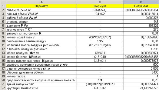

Вот, "озадачился"  ;D Долго медитировал(по причине тупости). В результате получилась вот такая табличка(крайне грубо и непрофессионально, признаю, т.к. знаний не хватает).
За основу взят один цилиндр Ваз-21083 (просто на него есть кой-какие данные). Радиус сегнерова колеса равен радиусу кривошипа, кол-во газов принято половине от имеющихся в цилиндре(т.к. раньше приводил цитату что за фазу предвыпуска, с критическими скоростями из цилиндра удаляется 50% выхлопных газов), Масса оных расчитанна из соотношения 1/15, т.к. для сгорания 1кг бензина потребно 15 кг. воздуха. Согласно данной таблицы прибавка в крутьмоменте ~ 8,3%(т.к. крутьмомент ДВС равен 110 Н*м)!
Это без учета эжекции, т.е. газы просто вытекают из сопел. Какие надо ставить сопла, как констукция оных повлияет на полученные результаты(а она безусловно влиять будет) я не знаю. Подозреваю, что нуна ставить сопла Лаваля(т.к. скорость истечения сверхзвуковая) и т.д. Ну и пр. Может кто может точнее посчитать?! А то "меня терзают смутные сомнения"  ;)
ЗЫ. Табличка Екселевская, в столбце "В" содержатся формулы внесенные в соответствующие ячейки столбца "С"(т.е. значение ячейки "В2" соответствует формуле ячейки "С2", только без знака "=" перед самым первым символом формулы), символ "-" означает что в ячейку "С" занесено просто число(например значение "С5" = "9,8").
Вдруг кто-то захочет убедиться.
