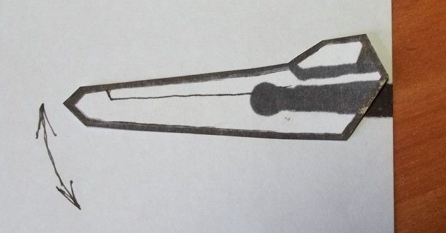

Когда-то (давным-давно) задумываясь о недостатках крыла изменяемой геометрии (в полёте) пришёл к выводау что можно сделать немного лучше...
  Напомню о недостатке такого крыла...
Когда оно "складывается" - смещается фокус центра тяжести и для того чтоб выровнить самолёт приходится отклонять рули высоты...   Получается что вроде-бы уменьшаемое лобовое сопротивление на крыльях плавно переростает в увеличение лобового сопротивления в хвосте...

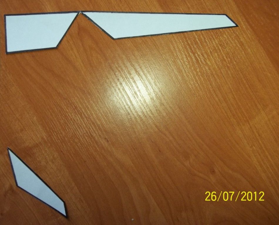

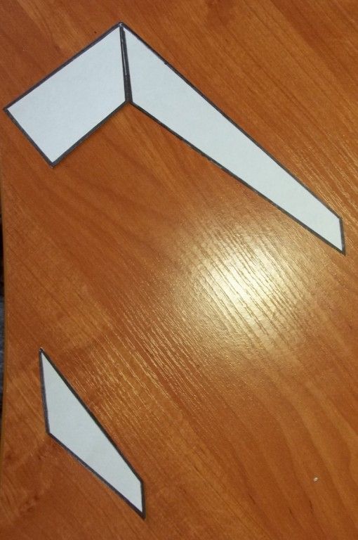

   Почесав затылок и поковыряв в носу (и две недели повазюкав вырезанные из бумаги крылышки) понял что можно избавится от этого недостатка - сделав крыло ДВОЙНОГО изменения геометрии...
Фото прилагаю...
  Получилось крыло похожее на птичье (при изменении геометрии ЦТ не смещается).
  Кинематику управления этого цельноповоротного крыла тогда не продумывал (так и отложил в сторонку) но пришло время когда уже можно сделать "ТАКОЕ"...
   Вертикальное оперение тоже делать в своём "сэмоле" не собираюсь...   На мой взгляд хватит и горизонтальных "перьев"...   Просто нужно сделать их тоже с изменяемой геометрией и когда нужно повернуть - с одной стороны такая "ласта" "вытягивается"(идёт оносительно корпуса вперёд) а с другой "поджимается"...  То-есть с одной стороны сопротивление увеличивается - а с другой убирается...
  Есть ещё отклоняемая кабина (в посадочном режиме она отклоняется вниз - чтоб держать нос по потоку)...   Примерно такое у ТУ144 было...     Но до неё скорее всего руки не дойдут (с электрикой неохота возится долго)
Хотя на неё сильно мощный электропривод не надо (она с собственным ЦТ)

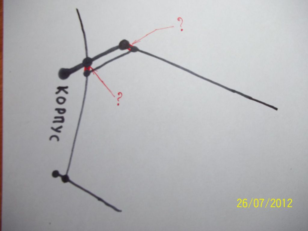

   Сейчас хотелось бы обратится к думаюшим людям за помощью...   Какую бы вы сделали кинематику управления таким крылом (в принципе должно быть по изготовлению просто (пару рычагов и готово) - но что-то для меня здесь получился немного "ступор"  (наверное уже возраст не тот)...

  За силовые горизонтальные шарниры, да еще в таком количестве сейчас какашек здесь наловите конкретно, масса конструкции, с требуемой прочностью получится, что асфальт до Овруча укатывать самое то, никакая электрика не спасет.

  ...На счёт утяжеления крыльев согласен частично...  Элеронов нет... Предкрылков нет... Закрылков тоже...
Весь метал оттуда перекочует в "суставы"......

   И ещё мне очень нравится не только прибавка в скорости (в моей схеме) но и возможность "подломить" крылья вниз (сэмоль во дворе поставить можно) а самое главное развесовочку дома без высшей математики делать можно...
Такое сегментальное крыло можно чуток и вперёд подать - а можно и назад (не таская аккумулятор по фюзеляжу и не переделывая узел навески крыла)

  Первые секунды клипа. Площадь и относительная масса рулевых поверхностей при резком перемещении играет роль взмаха крыла, как у птицы. От изменяемой геометрии большая авиация отказалась в прошлом веке, Су-27 и модиф., МиГ-29, амеры по стелсу прикалываются, и это, заметьте, за умопомрачительные деньги могли бы и замутить, ан нет. Не думаю, что вы боевой аппарат проектируете, но если предложите схему с быстрым перемещением несущих поверхностей, или их ощутимых частей, то как использовать это советчиков на форуме будет хоть отбавляй.

Убираемые стойки шасси- уже весово- прочностная роскошь. Идея изменяемой геометрии заманчива, взлетно- посадочная конфигурация одна, крейсер- другая, пилотаж- третья, к тому же у каждой поверхности управление геометрией индивидуально для управления всего ЛА. Интересно, а на какой взлетный вес ориентируетесь?

  Меня с расстояниями (выделенным красным) переклинило конкретно...   Раньше я думал что оно должно быть одинаково но когда сделал кинематику из плотного картона получилось что с лева красная линия должна быть длинней (?)...    (авионика (кой-какая) ещё с прошлой постройки осталась (форума с информацией о технологиях разных тогда не было и уже в конце постройки стало ясно что я всё перетяжелил (двигатель ВАЗ!!!- со всеми вытекающими)) (но тогда я обычное крыло делал (просто корпус клиновидный))
