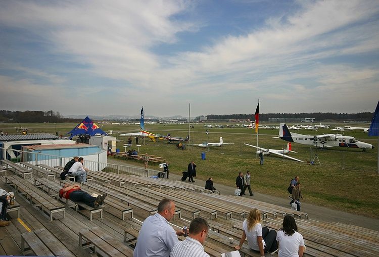

Шоу в тот день было небогатое - протащил баннер вертолёт, полетали дельтапланеристы:

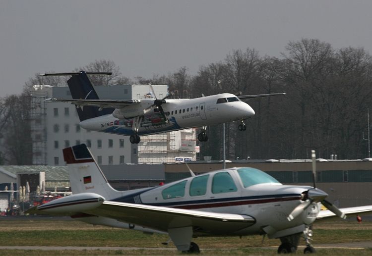

Взлетела пара рейсовых Dash 8, народ постепенно расходился с трибун:

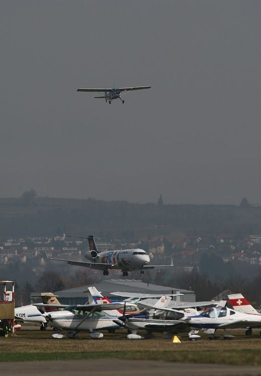

Первой над аэродромом появилась Cessna LY-VIP, но её посадку я, к сожалению не заснял подробно:

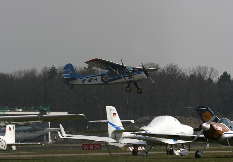

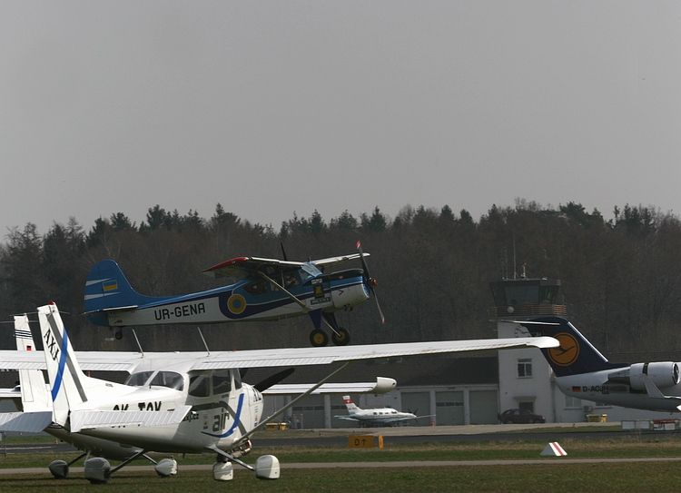

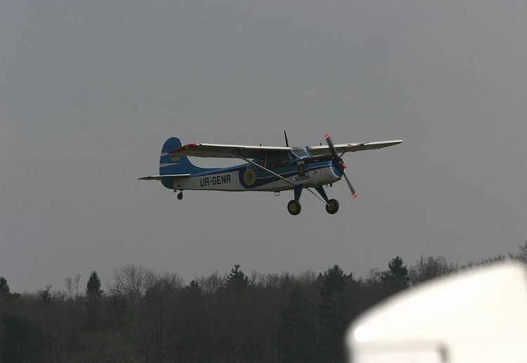

А вот, над аэродромом появился UR-GENA. Не бойтесь, GENA заходит и садиться правее рейсового Canadair Regional Jet D-ACJH Lufthansa CityLine.
    31,4 КБ · Просмотры: 214
Можно наблюдать параллельный пробег D-ACJH впереди садящегося UR-GENA
