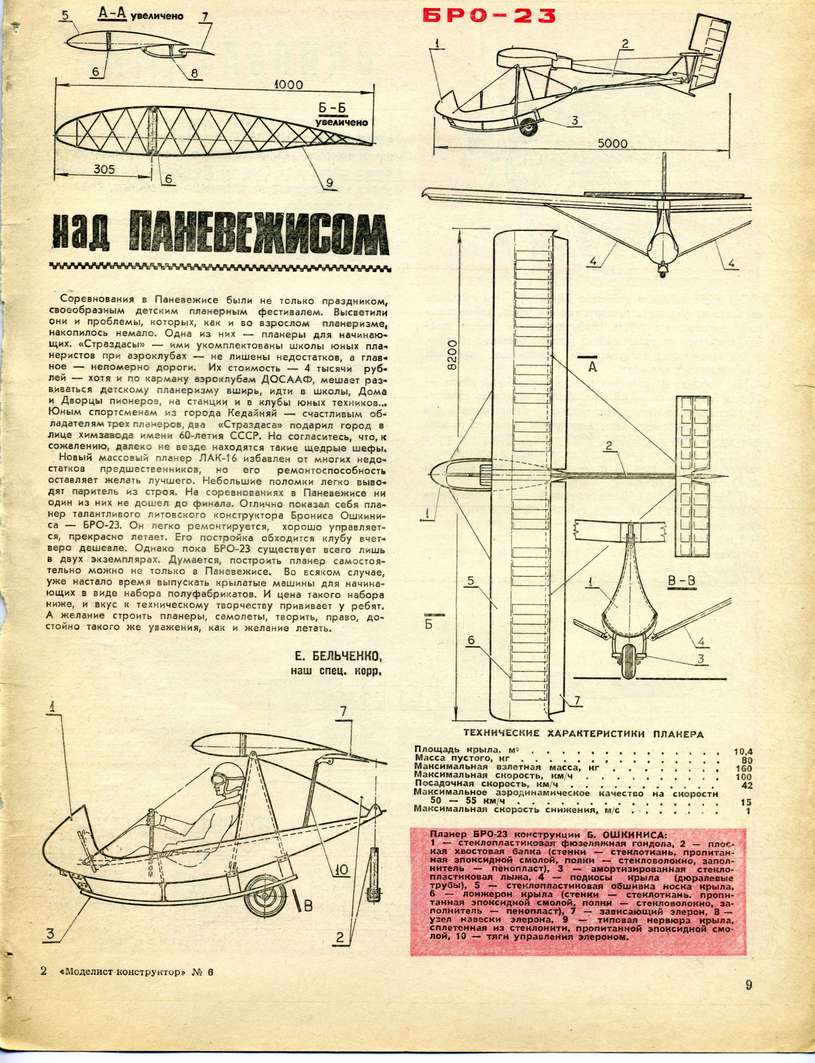

ОШКИНИС, тоже молодец, трыдцать лет назад был направыльном путы,
правда обматывать пенопласт он так и не догадался.
Он формыровал нервёру на гвоздыкы, вбытымы по теоретыческому контору.

Да... знаком я с его трудами. Правда давно это было, кануло в лето выветрелось из памяти. Спасибо напомнили.
Правда моё крыло, 20кил вместе с обшывкой и элероном,  вытянуло. Но всё же честь, и хвала ему, он стоял у истоков.
Да и тяжелее оно, может из за прочностных характеристик. Возможно боле нагруженное.
