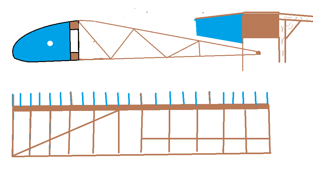

Добрый день. Чем закончилась идея с пенопластовыми нервюрами окантованными фанерой? У меня сейчас стоит вопрос об изготовлении нервюр. Тоже подумываю о такой технологии. Лучше Пеноплекс(оранжевый) или Стирофоам(синий)?
Все  закончилось  экспериментом.  Но  от  себя  хочу  посоветовать  если  крыло  будет  с  такими  нервюрами  то  вес  конструкции  в  2 -а  раза  легче  при  той  же  прочности,  но  обтягивать  его  лучше  чем то   вроде полифибера  иначе  при  обтяжке  традиционным  способом  крыло  сильно  поведет  из- за  паров  ацетона.  Пенопласт  брал  экструдированный  синий.  Нервюры  оклеивал  полосками  миллиметровой  влагостойкой  фанерой  .   Слои  поперек  . Ширина  полосы  на  3мм  шире  на  сторону  от  толщины  самой  нервюры.    Все  собирал  на  эпоксидке  и  клей  наносил  только  на  фанерную  полосу  ,  а  не  наоборот.  Удачи.
Потому  ,  что  так  лучше  облегает  фанера  площадь  склейки  и  нет  излишнего  напряжения.
Кстати  так же  проверялся  на  прочность  лонжерон  и  шпангоут  в  виде  сендвича  т.е.  два листа  1.5  мм  фанеры  и  20  мм    экструдированный  пенопласт.  Результат  с ног сшибающий.  На  закрепленный      шпангоут  повесили  почти  180  кг    к  которому  прикреплена  была  моторама,  сломали  при  весе  почти  300  кг  т.е.  на  этот  вес  встали  еще  двое  человек  и  он  всетаки  захрустел.  Лонжерон  длинной  3 метра  в  аналогичном  исполнении  и  высотой  150 мм  поставленный  на  ребро  вынес  более3-х  человек    общим  весом  более300 кг.  Все  было  только  склеено  на  клею  TITIBOND  влагостойком.  Задумка  хорошая  и  экономит  сильно  вес , но  припиливания  всеже  должны  быть  четкими.  Ломалось  именно  там  ,  где  был  непроклей.  Вот  так.  Оставили  эту  технологию  на  потом  т.к.  в  клубе  пока  финансовый  голод.
У меня мысля о пенопласте  возникла после личного столкновения с проблемами изговления деревянных нервюр. Основное трудоемкое место это носик.(лично мне не хочется парить рейки, делать болван, выпиливать бобышку под переднюю кромку, потом подгонять все это и тд) . По поводу негативного воздействия  эмалита на пенопласт при полотняной обшивке-тоже задумывался.
Думаю так:
Набрать носик из часто расположенных(шаг 150-200мм) пенопластовых  полунервюр(толщина 20-30мм) без всякой окантовки, обклеить 1мм фанерой(окантовка), плюс по 4 усиленные полунервюры из 8мм фанеры(8мм для большей площади склейки) с отверстиями для облегчения на консоль. Передняя кромка отсутствует-для взятия продольного изгиба думаю вполне достаточно лонжерона и задней кромки и косого лонжерона ,  примерно на 0.4 размаха консоли.
А хвостовую часть, набрать из реек. Тут проще чем с носиком деревянным.
Простите за корявость рисунка

А хвостовую почему тоже из пенопласта не сделать? В комбинации с плоскими рейками.
А хвостовую почему тоже из пенопласта не сделать? В комбинации с тонкими рейками.
Тут борьба не ради веса, а ради технологичности. Но и практичности.
Если обтяжка из полотна, то при пропитке эмалитом, пенополистирол(пенопласт) Может дать осадку(пары) или растворится местами(прямой контакт). В общем нехорошо это.  А в лобике такого эффекта нет, поэтому там можно применить пеноплас,т не заботясь о защите от эмалита.
(лобик еще хочу сверх 1мм фанеры обклеить тонкой соточкой(стеклоткань)
Ну а если делать всю нервюру из пенопласта(при полотняной обшивке и эмалите), то надо применять химически стойкий к эмалиту ( растворителю, ацетону и тд).  Обычный синий и желтый пенопласт (пенополистирол Стирофоам и Пеноплекс) растворяются эмалитом.
В общем надо ориентироваться на то чем будете обшивать и какую химию при этом использовать
А.Б.  толщина  стенки  на  лонжероне  1.5  мм.  Кстати  о  симбеозе  пенопластового  носика  и  наборногого  хвостика  нервюры  велись  и  у  нас  споры , но  пришли  к  выводу  ,  что  лучше  делать  всю  нервюру  целиком  , иначе  пропадал  смысл  быстрой  сборки  крыла. Сверху  полки   лонжерона  ,  а  лонжерон  затем  заполнить  вставками  из  пенопласта,  стыки  с  нервюрой  оклеивались  тонкими  полосками  стеклоткани. Планировалось  крыло  для  одноместного  самолета  с  очень  малой  нагрузкой,  поэтому  даже  от  зашивки  лонжерона фанерой думали  отказаться  до  середины  крыла.  По  расчетам  крыло  с  хордой  0,8  и  длинной  3,5  м  должно  было  весить  10-11  кг  и  это  уже  обшитое  и  окрашенное  безподкосное  крыло.

Вы хоть изредка экспериментируйте. Возьмите и облейте то что у вас в руках растворителем. А может это и не боится растворителей. Я использую пеноплекс, он совершенно равнодушен к растворителю.  И проблема больше не в этом а в том как её закрепить чтобы она там сохраняла своё положение. Я давно говорил крыло состоит из силового каркаса и формообразующих элементов ( нервюр) Так вот каркас это лонжероны и силовые нервюры их обычно от трёх штук. Лобик нужен не для создания профиля а для создания жёсткости крыла в частности на кручение. Профиль, же, которому вы придаёте такое значение мягко выражаясь пурга. На мягком крыле он существует сам по себе его задаёт поток обтекания. И не смешите мои подковы изготовлением жёсткого лобика дабы для выдерживания формы профиля.
