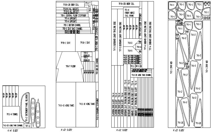

Может кто делал карту раскроя листовых материалов на 750, и хочет поделится -... не стесняйтесь, пожалуйста  ;D

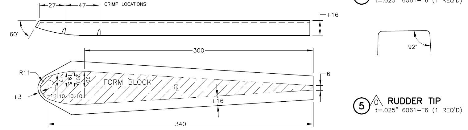

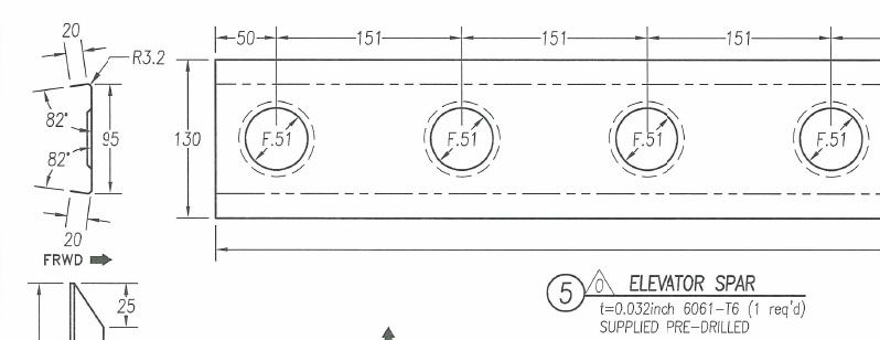

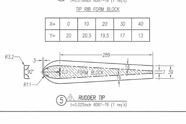

Максим, вот фрагменты чертежей.
Не обозначены эти размеры.
🙂 "Скока вешать в граммах?"  :-?
Эти вопросы относятся к технологии изготовления, принятой в авиации. А не к чертежам. Читайте мануалы.
В авиации принято все детали изготавливать без острых углов, которые являются концетратором напряжения и местом начала образования трещины. 🙂 Тем более в начале гнутой полки.
В указанных стрелкой местах, минимальное отверстие(закругление) должно примерно равняться трем толщинам материала. Больше можно, меньше нельзя. Это правило относится ко всем изготавливаемым деталям. 😉

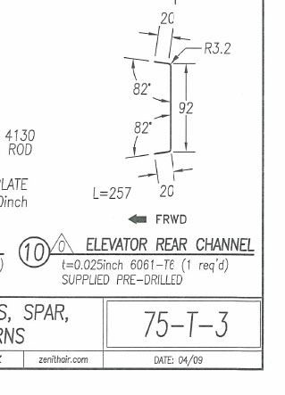

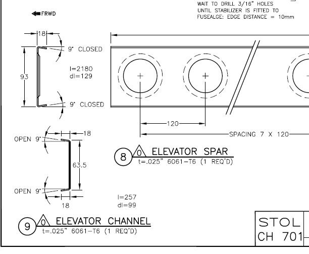

По мере знакомства с чертежами, начали всплывать те ошибки что "на поверхности"
Ошибка с углами на детали 75-Т-3-10. По чертежах видно, то что углы на 75-Т-3-10 и 75-Т-3-5 образуют внутренние односторонние углы, следовательно на детали 75-Т-3-10 угол должен быть 98 градусов. Это предположение можно проверить по чертежах соответствующих деталей на СН-701.
Все ИМХО

В продолжение предыдущего сообщения.
На верхней нервюре хвостового оперения 75-R-1-5 отсутствуют фестоны, которые присутствуют на соответствующей детали (7-R-1-5) СН-701.
Насколько они там необходимы?
А вы батенька с дюраля деталей делали? Ручками по формблоку? Попробуйте все эти вопросы сами отпадут когда материал почуствуете  😉
Детали из дюраля это не константа и не мерный эталон - они все живые пока не собрались в конструкцию да и когда собрались тоже есть некоторые степени свободы.... Проще надо быть аптекари вы наши.
