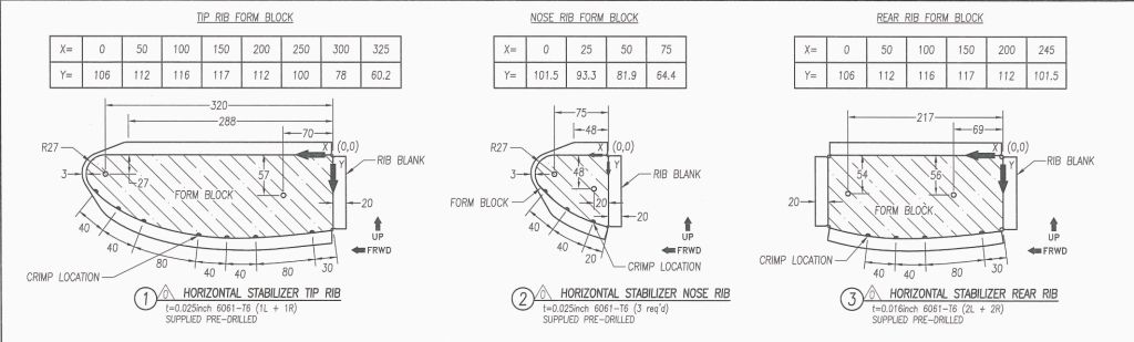

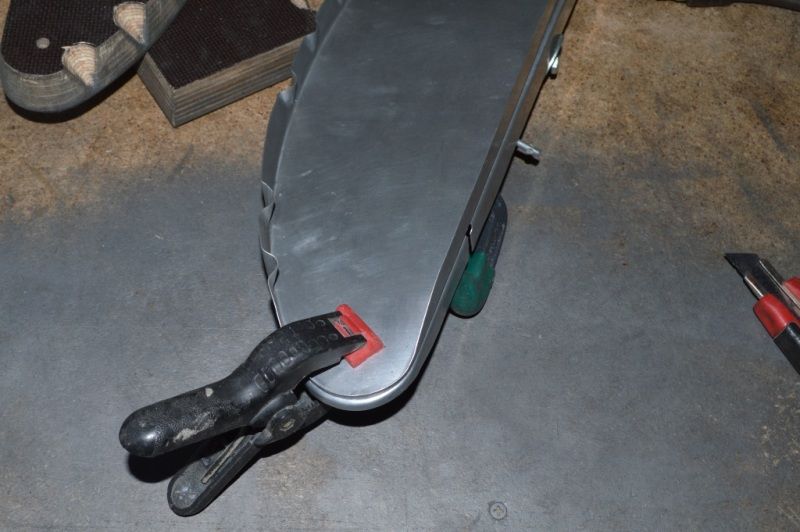

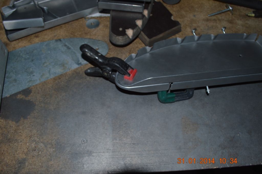

Вопрос по нервюрах горизонтального стабилизатора.
Отстучав нервюры по формоблокам по приведенному чертежу, получил длину носовой и задней нервюры (75-Т-1-2 и 75-Т-1-3) примерно на 2 мм длиннее сплошной нервюры (75-Т-1-1). Если сюда добавить толщину переднего лонжерона и уголков, будет около 5 мм.
Так и должно быть, или я где-то чего-то недоглядел?
    53,6 КБ · Просмотры: 223
Что-то не доглядели. Проверьте размеры своих формблоков. Носик должен быть длиной 75мм, задней, 245мм
75 + 245 = 320 что на пять миллиметров меньше 325 (для цельной нервюры)
Эти пять миллиметров учитывают толщину лонжерона и фланцев разрезанных нервюр.
Спасибо Rafis за Ваш ответ.
Размеры формоблоков взяты из чертежей, фрагмент из которых на фото в моем предыдущем посте. Если есть возможность у Вас или у кого-нибудь из участников сверить со своим комплектом чертежей. А то у меня получается - то что получается. Формоблок для цельной нервюры 27+320=347  Формоблоки для составной нервюры 27+75+245=347
